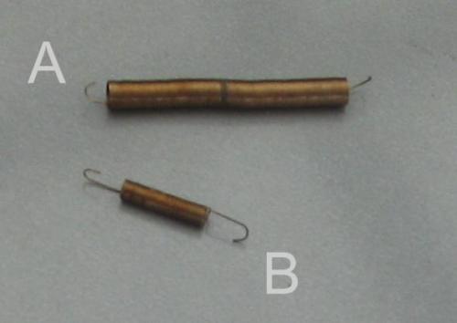

Nun habe ich mein Terminal nochmal genauer unter die Lupe genommen und ein paar Fotos gemacht. Hoffe, es klappt mit dem Hochladen. So wie ich das sehe, sind bei dem Terminal insgesamt 10 Federn eingebaut. Sechs größere als Rückholfedern (habe ich mit A bezeichnet), und vier kleinere als Stromleiter (<img src='http://www.h0slot.de/public/style_emoticons/<#EMO_DIR#>/cool.png' class='bbc_emoticon' alt='B)' />. Ich werde mal beide anfragen. Nun habe ich aber festgestellt, daß bei meinem Terminal zwei Rückholfedern an der Unterseite auch nicht mehr Original sind, sondern durch Stahlfedern ersetzt. Deshalb ruckelte es auch beim Fahren. Kann von euch jemand feststellen, ob die vier Federn gleich sind? Wenn nicht, nehme ich das einfach mal an. Auf dem einen Bild seht ihr die zwei Federn, die ich wohl mal anfrage.

auch ich hab ein Terminal restauriert, Federn aus der Bucht waren leider nicht original und aus Stahl. Deshalb hab auch ich Interesse an einem Reprosatz.
Nach meinen Infos sind das aber zwei verschiedene Längen an der Unterseite und die Kürzeren sind dann auch in der Laufkatze eingebaut.

Federn sind nur wichtig in der Bodenplatte (vor und zurück) und in der Brücke (rechts und links), alle anderen sind damals als Stromleiter ohne zu Löten eingesetzt worden und lassen sich also durch einfache Kabel ersetzen.
Wenns hilft werde ich versuchen die Länge von meinen Ersatzfedern zu messen (nur davon hab ihr keine Federkonstante, auch nicht wenn ich noch die Windungen und Durchmesser angeben).;Das Modul der Zahnräder ist mir auch unbekannt, aber eigentlich sollte man nur darauf achten, das Schnecken und Zahnräder passen, die Geschwindigkeit liesse sich noch mit anderer Spannung regeln. Manchmal muss man aber die Zahnräder auf den Achsen zusätzlich noch fixieren, die rutschen gern mal. Der Steuerpult ist auch im Prinzip eine Halbwellengleichrichtung, aber wer es mag kann auch eine echte  Umpolung von Gleichspannung machen.

Der aktuelle Stand meiner Anfrage ist, daß ich bisher erst ein Angebot für die Federn habe und noch auf ein zweites warte. Die kleinen Federn kann der erste Anbieter nicht liefern, sind aber auch nicht so wichtig, wie HeHo schon schrieb. Bei einer Digitalisierung des Terminals würden sie sowieso entfallen.

@Lothar: meiner Meinung nach sind die kleinen Stäbchen aus Graphit und dienen der Funkentstörung. Die sehen dann etwa so aus, wie die Federn/Spulen am Faller Zinkgetriebe-Chassis.

Das mit den Kleinen Federn hat nichts mit der Digitalisierung zu tun. Faller hat die nur genommen damit man das Modell auch ohne löten zusammen bekommt. An Stelle der Federn kannst du auch ganz simpel Kabel anlöten.
Aber welche Stifte meint ihr? Ich sehe auf dem Plan nirgendwo welche.
... das sind kleine Stifte aus Graphit, ähnlich Bleistift-Minen und zerbrechlich. Sind in der Original-Packung in einem der kleinen Tütchen dabei.

Da diese Stäbchen genauso lang sind, wie die Federn im entspannten Zustand, und auch so in ewa diesen Durchmesser haben, hatte ich immer angenommen, daß sie zur Sichheit gegen Verbiegen, Zerkquwetschen, Zerdücken etc da sind. Faller hatte da so in den späten 70ern solche Ideen; zum einen wude das als Spielzeug für Kinderhände (zumindest ältere) eingestuft, zum anderen waren die Federn in Plastiktüten eingschweißt, die dann in Tiefziihfächern lagen. Dieser Lagersicherheit hat man wohl nicht so vertraut, falls diese Tütchen wo anders hin rutschen. War aber nicht ganz so sicher, da sich manchmal diese Stäbchen selbstständig aus den Federn verabschiedeten. Als Funkentstörung (Impedanzanpassung mit Ferritkern) machen die bei der Containerbrücke keinen Sinn. Da schon eher die Kerne in den Spulen, die zur selben Zeit seitlich in den in der Zeit produzierten Chassies verbaut wurden. Aber bis heute kann ich auch da bei diesem Material nur spekulieren, ob es Ferrit ist weiß ich nicht.
Meiner Erinnerung nach waren alle langen Federn gleich lang, auch wenn sie unterschiedlich gedehnt eingebaut werden.
