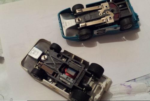

ich nochmal. Könnt ihr mir sagen was das für Chassis sind
und wo ich Ersatzteile dafür bekomme?
Kenne leider die genaue Bezeichnung nicht.
Und gibt es auch längere Führungsstifte? Ber Blau rutscht
immer aus der Kurve.
Danke und Gruß
Jens

Hallo jens
Vielleicht drücken die Schleifer des MT ( Magnatraction) das Auto aus den Schienen, die sind manchmal ganz schön stramm.
Das andere sieht wie ein Super Magnatraction oder Tomy Super G+ aus, da wissen aber unsere Magneter mehr als ich.
Beiträge: 2.007
Themen: 202
Der untere ist ein Aurora AFX G-Plus der letzten Generation von Tyco für Aurora gefertigt.
Gruß Stefan

(27-01-2018, 02:24)Jensen0815 schrieb: ... Könnt ihr mir sagen was das für Chassis sind
"Ber Blau" verstehe ich so: der Blaue ...rutscht immer aus der Kurve
Das scheint meinens Erachtens ein altes XTraction-Chassis zu sein.
Warum er aus der dem Slot rutscht? Ich vermute als Grund (ist im Foto etwas schlecht erkennbar) die im Reifenquerschnitt recht großen Vorderreifen.
Dadurch ist der vordere Wagenbereich zu hoch und der Stift taucht zu wenig ein. Außerdem "ziehen" solch breite Vorderreifen das Auto in der Kurve zusätzlich stärker geradeaus als kleine/schmale Reifen.

Ja das mit den Vorderreifen ist mir auch
schon aufgefallen. Werde mal mit Kleineren testen.

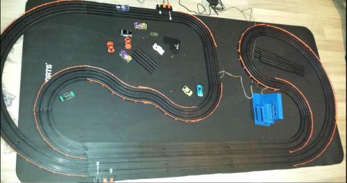

So,
zwei Packungen sind bestellt.
Mal sehen was es wird. Erstmal wird es wohl nur eine Teppich Anlage
die zur Erhaltung des Familienfriedens wohl öfter wieder abgebaut werden muss.
Als nächste Ausbaustufe stelle ich mir 2 Platten a 1x1 Meter vor, auf denen ich die
Anlage fest verschraube. Die Platten dann trennen kann und so das ganze
dann besser zu verstauen ist. Hab aber noch keinen Plan wie ich das
genau umsetzen soll.
Gruß Jens

Hi Jens,
lass bzw. mach Dir 2 quadratische Rahmen mit 2 Pappelsperrholz drauf ist leicht und gut zu händeln.
Kuck mal bei den Stadtbahnern, wie die das machen.
Schrauben würde ich nicht, das dröhnt wie Teufel, besser Heisskkleber oder Silikon. Lässt sich beides wieder lösen.Unter die Schienen kork, macht leiser.Bauste auch Gelände ?? Ich habe nach alter Väter Sitte Zeitungspapier und Tapetenkleister genommen, a: gut fest wenn ausgetrocknet, b. leicht und c: man kann im Nachhinein immer noch was ändern.
Gutes Gelingen,

hi Jens
ich würde immer wieder eine einteilige Platte nehmen und die schinen zb Verkleben
willst Du die bahn nicht nutzen klappst Du sie an die wand
sprich die bahn platte mit 10 cm von der wand entfernt mit zwie/drei Schanieren versehen und dann die bahn hochklappen, wenn Sie keiner nutzt UND SICHERN, das Sie keinem in die Knochen kracht
es werden auch Rennbahnen unter die decke mit Seilen hochgezogen

Ich habe mir für die Messen eine Anlage aus 2 8mm Pappelsperrholzplaten, 1200x600mm, gebaut. Mit der Langen gerade angefangen, so das die Schienen genau am Stoß sind und nicht kaputgehen wenn man sie der Höhe nach hinstellt, und dann aufgebaut. Okay ich habe Fallerschienen genommen aber das sollte kein Problem sein.
Obenauf habe ich dann ein Bande aus 10x10mm Weichholzvierkant geschraubt, die für eine zusätzliche Versteifung der Platten sorgt.
Mache am Sonntag mal Fotos davon.

So,
gestern sind die beiden Packungen angekommen.
Da bei uns in Niedersachsen Zeugnisferien sind,
heute morgen mit Junior gleich mal was aufgebaut.
Geht soweit alles ganz gut. Nur die Regler sind irgendwie sch....e!
Der eine geht schon jetzt nicht mehr in die Nullstellung zurück.
Hab ihr nen Tipp für einen guten günstigen Regler?

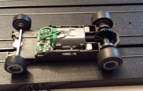

Mit den Magneten hab eich auch schon etwas rumprobiert.
Habe sie jetzt so eingebaut.
Fährt sich eigentlich schon ganz gut, aber der Wagen rutscht oft nach vorne raus.?
Weil......

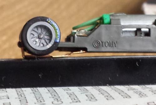

Was kann ich dagegen tun. Macht es Sinn die Federn der Schleifer
auszubauen oder Zusatzgewicht auf der Vorderachse?

ich würde vermuten das die Schleiferfedern zu hart oder zu lang sind....?
*Star Wars - The Mandalorian*

ich schliesse mich mal der Meinung wo cw658 an, dadurch das die Magnetwirkung wegfällt könnten die Schleiferfedern so sein wie oben beschrieben.
Dem Bild nach ist zuviel Druck auff´m Schleifer, kürze sie mal.
für Gewichte wäre ja auch noch bisschen Platz, könntest die auch im Deckel so weit wie möglich vorne reinmachen.

die Mega G+ sind so gebaut, dass sie ohne volle Kraft der Haftmagnete vorne aufschwimmen. Das liegt an den Schleiferfedern, die bewusst stark auf die Stromleiter gepresst werden.
Wie Du richtig vermutest, gibt es zwei Lösungsmöglichkeiten: 1. Zusatzgewicht auf die Vorderachse oder 2. Schleiferfedern kürzen.
Mein Rat: Fang mit Lösung 1 an. Weil bei Lösung 2 gilt: ab ist ab und kann nicht rückgängig gemacht werden. Falls Dir Lösung 1 nicht zusagt, kürze die Schleiferfedern um eine Windung, dann Ausprobieren, ggf. weiterkürzen.
Ich habe keinen Mega G+ zum ausprobieren. Bei den Vorgängermodellen kann man die Haftmagnete sehr leicht in ihrer Halterung positionieren, indem man passgenau kleine Pappstücke aussschneidet und unter den Magneten legt. Je nachdem, um welchen Weg man den Magneten hochschiebt, verringert sich die Magnetkraft.
Vielleicht findest Du so eine Einstellung, die es ermöglicht, noch genug Anpresskraft zu erzeugen, die Deine Vorderachse unten hält, es aber gleichzeitig ermöglicht, bei 12 V in der Kurve abzufliegen.
