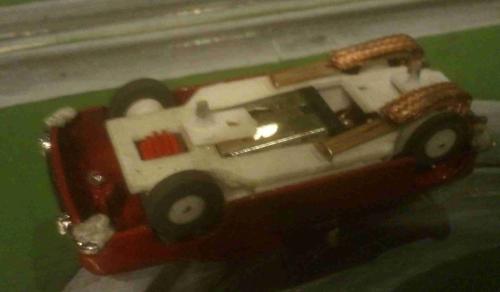

Hier auch noch ein Foto, wie das Fahrzueg von unten aussieht:
Ziel dieser Übung ist, die Fahrzeugverladung im Digitalbetrieb mit nur einer Zufahrt (=Abfahrt) zu realisieren.
Hubert

Hallo Dieter,
richtig geraten: Die Litze ist zweimal angelötet.
Vielleicht kann man es auf dem Foto erkennen.
Ist eigentlich nicht schwierig zu löten, aber man muß erst mal die Länge der Litze rausfinden.
Übrigens habe ich die Schleifer geradegebogen, also die kleine Kröpfung nach unten weggemacht. Die Auflagefläche wird ja jetzt durch die Litze ersetzt.

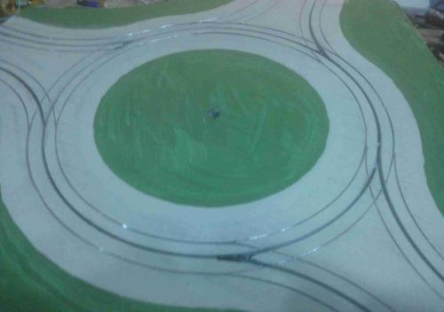

Hier nochmal ein Bild aus vergangenen Tagen, als ich noch mit dünnen Stromleitern experimentierte.
Für die Stromleiter habe ich hier einfach eine Rille in die Farbe geritzt und den Draht (0,6 mm-Silberdraht) eingewalzt. Es sind alles Drahtstücke, die auf der Rückseite verlötet sind. Etwa alle 5 cm habe ich eng nebeneinander zwei Löcher mit je 0,8 mm gebohrt, durch die ich den Draht gezogen habe. Diesen Kreisverkehr habe ich erst auf meiner Bahn eingesetzt, hatte aber immer noch Probleme, weil die Stromabnehmer von den Stromleitern gerutscht sind und weil die Schaltzungen nicht immer richtig funktionierten.
Weil ich ihn aber nicht wegschmeißen will, wird er jetzt umgebaut und kommt als zweiter Kreisverkehr in einer Bahnerweiterung zum Einsatz.
Leider kommt bei Eigenbau-Fahrbahnstücken nur das Fräsen in Betracht. Einen solchen Kreisverkehr im 3-D-Druckverfahren fertigen zu lassen, würde über 100 Euro kosten (reine Druckkosten ohne Konstruktion).
Die Druckidee hatte ich mal und habe deshalb einen Kreisverkehr in Teilstücken konstruiert (wie ich das jetzt auch in dem Minic-Beitrag gesehen habe). Die Fräskosten waren für mich gering (ein Stück Sperrholz 6 - 9 mm und zwei Fräser 1,6 mm, zusammen nicht mal 10 Euro)

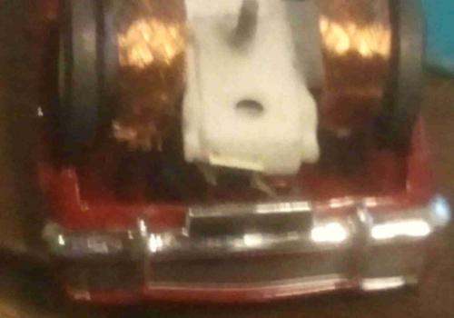

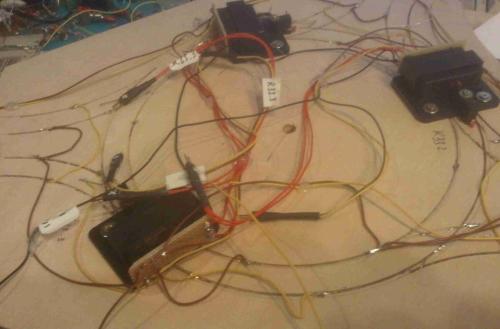

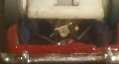

Hier noch zwei Bilder, wie so ein Fahrzeug unten aussieht:
Links der Transistor vorne, rechts die hintere LED.
Die Schaltung besteht aus der Sende-LED mit Vorwiderstand und Diode (wegen Wechselstrom), dem Fototransistor, zwei Widerständen, einem Transistor zur Signalumkehr und einem Photomos-Relais. Das relativ teuere Relais habe ich gewählt, weil es einen unabhängigen Stromkreis schalten kann. Wenn ich die Versuche mit Decoder starte, werde ich den Stromkreis für Fototransistor und IR-LED an einen Funktionsausgang schalten, den ich ein- und ausschalten kann.
Das Relais soll den Stromkreis vom Decoder zum Motor unterbrechen. Mal sehen, ob's klappt.

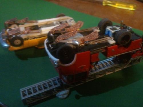

sicher kennt ihr das, daß manche Fahrzeuge einfach nicht so fahren, wie man das gerne möchte. Meine Litzenschleifer habe ich schon vorgestellt, damit funktionieren die meisten Fahrzeuge recht gut. Für meine Problemfälle hier eine neue Version, ein Doppellitzenschleifer:
Der Citroen-Kombi im Hintergrund machte hauptsächlich Probleme wegen des langen Radstandes (44 mm), und beim Drehleiterfahrzeug mußte ich die Stromabnehmer recht weit nach hinten setzen, weil vor den Vorderrädern kein Platz ist. Also habe ich an die Federschleifer dünne Bleche gelötet und an diese wiederum die Litzen - jetzt funktioniert es.
Dies vielleicht mal als Anregung für eure Versuche.
- Weiter oben habe ich mal einen Litzenschleifer für Rückwärtsfahrt vorgestellt. Diesen habe ich wieder verworfen, funktioniert nicht zufriedenstellend - im Test schon, aber nicht auf der Anlage. Demnächst werde ich mal versuchen, Kugellager als Stromabnehmer zu verwenden. Damit könnte dann Rückwärtsfahrt auch möglich sein.
