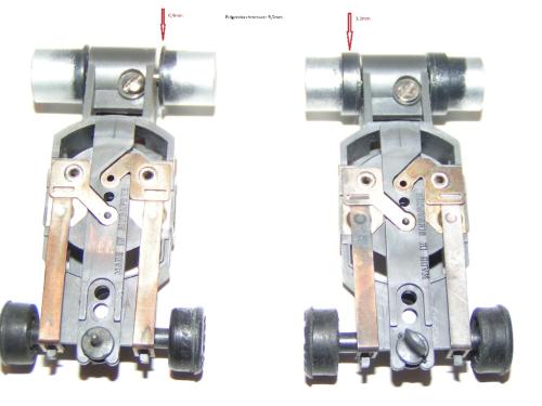

Hallo Slotfreunde,
Vielleicht hat jemand von Euch die Möglichkeit die hinteren Felgen und Hinterreifen eines Tyco Turbo Hopper zu vermessen.
Also gesucht wären Aussendurchmesser der hinteren Felge, Breite des hinteren Reifens und der Aussendurchmesser des hinteren Reifens montiert auf der Felge.

Tyco Turbo Hopper Felgen und Reifendimension - Loddar M - 07-09-2010
Hallo Christop
[quote name='Christoph73' date='07 September 2010 - 19:17' timestamp='1283879862' post='37880']
Weiters suche ich die Masse der hinteren Felge und des hinteren Reifens die an diesem Afx Roaring Rolls verbaut sind.
Soweit ich weiß sind alle 4gear respektive AFX Speciallity CHassis mit solchen Felgen/Reifen ausgestattet.
Meine Felgen haben einen Außendurchmesser von 9,50mm.
Da ich nur Dragsterreifen habe: Dort ist der Außendurchmesser 15,00mm Innendurchmesser 8,40mm.
Auch schon Silikonreifen aber keine Ahnung woher diese sind.
Normale Speciality habe ich keine kompletten, hoffe trotzdem geholfen zu haben..

Tyco Turbo Hopper Felgen und Reifendimension - afxracer - 07-09-2010
Hallo Christoph,
Es gibt zwei verschiedene Aurora AFX 4 Gear Felgen. Eine hat einen schmalen Steg und die andere einen breiten. Reifen gibt es 3 verschiedene(siehe Fotos).
Silikonreifen für die 4 Gear Felgen (Felgen mit dem Breiten Steg) bekommst du bei ebay von Robert Budano (budshocarsinc) USA. WWW.BUDSHOCARS.COM
Die Reifen haben die Maße, Außendurchmesser:12,8mm Innendurchmesser:8,3mm Breite:6,3mm.
Es gibt auch Silikonreifen von den dicken Dragsterreifen(Felgen mit schmalem Steg). Wo man diese bekommt, ist mir nicht bekannt.
Reifen mit Felge vom Turbo Hopper Außendurchmesser: 15,0mm; Innendurchmesser: 6,0mm; Breite: 8,0mm

Tyco Turbo Hopper Felgen und Reifendimension - f.schulz - 21-09-2010
Hi @ All,
[quote name='f.schulz' date='12 September 2010 - 22:14' timestamp='1284322447' post='37985']
A....glatt mit massig Gripp. Optik vernachlässigbar. <img src='http://www.h0slot.de/public/style_emoticons/<#EMO_DIR#>/dry.png' class='bbc_emoticon' alt='<_<' />
Na ja ganz so glatt sind sie nun doch nicht geworden, so sieht der erste Guss (Ausschuß) aus:
[attachment=9142:L1010651.JPG]
Nur durch den Wulst sind sie natürlich auch wieder schwer blasenfrei herzustellen.
Also wer welche will soll sich bei mir melden. Preis 75ct/Stck+1,80 Porto+Verpackung. Letzteres natürlich nicht pro Reifen sondern pro Lieferung!
Fertigung natürlich nur in haushaltsüblichen Mengen!
Kann mir vorstellen, dass damit diese Turbo Hopper zu echten Hüpfern werden. Die Reifen hüpfen schon wie diese Ping Pong Bälle.

Tyco Turbo Hopper Felgen und Reifendimension - Christoph73 - 25-09-2010
Hallo Slotter,
Lass mich wissen ob die Reifen passen...und vor allem wie sich damit fahren lässt. Ich bin da sehr neugierig...ich war mir beim Fräsen der Formen nicht sicher ob Durchmesser 6 nun der Aussendurchmesser der Felge oder der Innendurchmesser des Reifens in nicht montiertem Zustand ist. Wenn es ganz blöd läuft passen die Reifen also nicht oder müssen geklebt werden.
Zum Fragen hatte ich an dem Tag keine Möglichkeit mehr.
Den Steg habe ich deshalb mit reingefräst um die Reifen möglichst nahe ans Original zu bringen, einfach einen grossen flachen Reifen für die Turbohopper hätte ich langweilig und unpassend gefunden.
