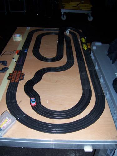

Türbahn - Druelli - 06-12-2009 Grüss Sie sich Ihnen, ich habe im Sommer ein Konvolut AFX Schienen erstanden die ich nun einer sinnvollen Anwendug zuführen möchte. Da meine neue Wohnung in Wien eine kleine ist aber ein Leben ohne Bahn ein hartes ist, muss also eine kleine Türbahn her. Rein zufällig hat ein Kumpel von mir noch Türen rumstehen und überlässt mir freundlicherweise eine. Da ich bis ende kommender Woche nicht so wirklich gefordert bin aber trotzdem Anwesenheit vortäuschen muss, baue ich halt kurz ein Bähnchen auf ein Türchen. Das Ziel des Layoutes ist möglichst viele Geraden und ein etwas forderndes Infield für T-Jet und AFX. Unten seht Ihr was dabei heraus gekommen ist. Die ersten Probefahrten versprechen einen recht zügig zu fahrenden Kurs mit viel driffterei. Als Zeitmessung werde ich für`s Erste meine Carrera Brücke verwenden. Über den Baufortschritt wird natürlich an dieser Stelle berichtet. Gruss aus Linz Dany Türbahn - frankydean - 06-12-2009 he, die sieht gut aus..... sei bloß froh dass du keine drehtüre hast... obwohl, wäre das nicht ne interessante aufgabe für dich..... *ggggg* was mich interessieren würde: hat dein kumpel noch alle türen in seinem haus oder wohnung..... *gggg* boshafte grüße Türbahn - Druelli - 06-12-2009 Servus Kurt, ja er hat noch alle Türen im Schrank, äh, nein falsch, im Haus. Er hat gerade renoviert und die Innentüren getauscht und den alten szeht der Weg allem irdischen bevor. So gesehen habe ich zumindest einer Tür das Leben gerettet. :-) Ich bin ein Held, ein Super Held, vielleich kriege ich jetzt einen Orden von "Pro Portas International". lol Gruss aus Linz Dany Türbahn - zwerg - 06-12-2009 Hallo, Du ÜBER DRÜBER SUPER HERO ... hast einer Türe das Leben gerettet und die Türe wird sich sicher freuen, solch einer sinnvollen Verwendung zugeführt worden zu sein ...... Nein, im Ernst - wirklich tolle Bahn geworden und schaut sehr rasant aus - Gratulation .... na denke, das müssen wir dann ´mal testen ..... <img src='http://www.h0slot.de/public/style_emoticons/<#EMO_DIR#>/biggrin.png' class='bbc_emoticon' alt=' ' /> <img src='http://www.h0slot.de/public/style_emoticons/<#EMO_DIR#>/biggrin.png' class='bbc_emoticon' alt=' ' /> <img src='http://www.h0slot.de/public/style_emoticons/<#EMO_DIR#>/biggrin.png' class='bbc_emoticon' alt=' ' /> Liebe Grüße - und hoffentlich bis bald! Gerti PS: ich glaube, Du weißt bei der Frage: WAS GIBTS ZU FUTTERN? - wer dann noch mitkommt ???? Türbahn - photomanHH - 06-12-2009 HABE ICH RICHTIG GELESEN???? DU HAST VERSUCHT ETWAS SINNVOLLES ZU TUN???????? das ist in sich schon ein widerspruch auch ich fürchte um das umfeld dieser tür wofür allerdings das gelungene layout nix kann das mit dem angebot der drehtür, schlage ich Dir allerdings vor, anzunehmen ganz spannende option und denke dran bei den tannenbäumen, das grüne nach oben gruss, DC Türbahn - CrazySloter - 07-12-2009 Servus Dany, schöne Strecke,doch pass auf das die Tür im eingehängten Zustand nicht zu weit aufgeht, sonst wird aus der Überfahrt ne Kreuzung Gruss Stefan Türbahn - FrankLuettringhaus - 07-12-2009 Morgen Dany Sieht doch schon super aus Lieben Gruß Frank Türbahn - Druelli - 09-12-2009 Herzlichen Dank für Eure Anteilnahme, ich habe in der Gallerie mal eine kleine Fotostory hinterlegt: http://forum.h0slot.de/forum/index.php?app=gallery&module=user&user=764&do=view_album&album=251 Nachdem ich nun die von mir gerettete Tür in Händen hielt, ging ich sofort daran sie, die Tür, ihrer eigentlichen Bestimmung zu zuführen. - Aufbringen einer Trittschalldämmung. Die Aussenränder habe ich mit weissem Gaffa beklebt und anschliessend fest getackert. Durch das Aufbringen des Gaffatapes schiesst man die Tackerklammern nicht durch die Dämmung und die Dämmung hält auf der Tür, da sie jetzt an getackert ist und vorallem bleibt.- Anschliessen habe ich eine 7mm starke Polyethylenmatte mit 2x1m auf die Tür aufgelegt. Von diesen Matten haben wir noch unmengen im Theater rumliegen, in diversen Stärken und Festigkeitsgraden.- Auf die Matte wurde die Bahn aufgebaut und die Umrisse mit Edding nachgezeichnet.- Schienen wieder runter und mit einem Teppichmesser die Spur ausgeschnitten und fertig.- Die Matte wieder auf die Tür legen und die Schienen wieder auflegen. Nun können sehr leicht Änderungen in der Matte vorgenommen werden und eventuelle Schneidefehler korrigiert werden.- Wenn alles passt die Matte mit Tackerklammern fixieren. Da die Matte flexibel ist, kann sie auch etwas gezogen oder gestaucht werden bevor sie felgemacht wird.- Aus einer härteren Matte habe ich anschliessend die Überführung gebaut, erst alls provisorium und anschliessen fix.- Im nächsten Schritt habe ich die Matten und die Schienen mit Heisskleber fixiert.- Danach ging es an das schleiffen der Schienenübergänge und schlussendlich an das Einfärben der Schienen.- Ich habe weisse Innendispersion verwendet welche ich mit schwarzer Abtönfarbe zu einem Grau mischte.- Nachdem die Farbe trocken war, begann ich mit dem reinigen der Leiter. Dazu verwendete ich einen Schleifklotz vom Umpfi.- Für die Rasenflächen verwende ich grünen Messeteppich. Dieser ist sehr leicht zu schneiden und ist mit einer Klarsichtfolie überzogen. Diese Folie hat den grossen Vorteil, dass man auf ihr markierungen anbringen kann. Es entfällt das Problem der Spiegelung beim Anzeichnen der zu schneidenden stellen, da das Markieren auf der Oberseite gemacht werden kann und nicht wie sonst auf der Unterseite. GANZ WICHTIG!!!!! Zwischen den einzelnen Arbeitsschritten immer wieder Probefahrten machen!!!! Nur so erkennt man eventuelle Fehler auf der Strecke, wie zu steile Rampen oder Knicke bei den Auf- und Abfahrten. Sobald es weiter geht, mehr an dieser Stelle. Gruss aus Linz Dany Türbahn - kroh66 - 10-12-2009 Hallo Dany, das ist ja ein tolles Projekt, das Du da wieder auf die Beine gestellt hast !! Bin auch sehr beeindruckt, wie schnell das bei Dir immer alles geht ... Respekt !! Prima Idee, eine Türbahn auf eine echte Tür zu bauen ... und wenn die Bahn mal eine Zeit lang nicht gebraucht wird, kannst Du sie einfach abschließen ... <img src='http://www.h0slot.de/public/style_emoticons/<#EMO_DIR#>/laugh.png' class='bbc_emoticon' alt=':lol:' /> Grüße aus Darmstadt Peter Türbahn - Druelli - 11-12-2009 Servus Peter, danke für die Flora. Mittlerweile ist schon wieder einiges weitergegangen. Siehe: http://forum.h0slot.de/forum/index.php?app=gallery&module=user&user=764&do=view_album&album=251 Die Mauern habe ich auch mit dieser Matte gebaut und danach mit Innendispersion gestrichen. In die Farbe habe ich reichlich Modellbaugips mit eingerührt um eine Struktur zu erhalten. Anschliessend mit div. Grautönen akzente setzen und gut gewesen. Zur Zeit bin ich gerade am Bau von Felsen und einem kleinen See. Bilder gibt es natürlich hier. Gruss aus Linz Dany Türbahn - frankydean - 11-12-2009 hallo dany, das sieht ja schon ganz gut aus! wußte gar nicht, dass du so geschickt bist..... <img src='http://www.h0slot.de/public/style_emoticons/<#EMO_DIR#>/wink.png' class='bbc_emoticon' alt=' ' /> naja, an zeit mangelt es dir ja anscheinend nicht.... bist halt ein faulpelz, der die zeit totschlägt ......... <img src='http://www.h0slot.de/public/style_emoticons/<#EMO_DIR#>/tongue.png' class='bbc_emoticon' alt=' ' /> aber wie du sie totschlägst - das ist super!!!! gratulation!!!! Türbahn - steinbeisser - 12-12-2009 Hi Dany Das sieht doch schon lecker aus Irgendwie kommt mir die Art des Kurvenbaus bekannt vor [url="http://forum.h0slot.de/forum/index.php?app=gallery&module=images§ion=viewimage&img=2930"]Kurven[/url] Du willst doch nicht etwa driften <img src='http://www.h0slot.de/public/style_emoticons/<#EMO_DIR#>/biggrin.png' class='bbc_emoticon' alt=' ' /> ?Grüße Ulli Türbahn - Druelli - 12-12-2009 Tach Jungs, erst mal Danke für Eure Komplimente und ja Kurt ich habe reichlich Zeit. ;-) Ich war gestern mal eben beim Conny-Rad und habe 40.- Euronen in Deko investiert, dass kam dabei heraus....... http://forum.h0slot.de/forum/index.php?app=gallery&module=user&user=764&do=view_album&album=251 Gruss aus Linz Dany Türbahn - Druelli - 12-12-2009 @ Ulli, was meinst Du mit driften ??????? Auf der Bahn fahren doch nur gaaaaanz langsame T- Jets. lol Gruss aus Linz Dany Türbahn - frankydean - 12-12-2009 hallo dany, das sieht ja wirklich super aus...... hoffe, du wirst die tür nie einhängen denn sonst kannst du nur mit magnetbombern dort fahren... wäre aber sicher interessant *ggggggg* aber irgendetwas fehlt noch auf der bahn.... mal nachdenken..... jetzt hab ich´s!!!!!!: von preiser gibt da so tolle figuren, nicht nur so bewegliche wie auf meinem modul.... sondern auch welche, die sich nich tbewegen aber das gleiche machen *ggggggggg* also, laß mal deine fantasie spielen..... *gggg* im ernst, schaut super aus!!!! Türbahn - Druelli - 12-12-2009 Ääähhhhh, Golfspieler?????? l.o.l. Gruss aus Linz Dany Türbahn - zwerg - 13-12-2009 Hallo Dany, einfach super - mit der Deko - toll geworden ... schaut aus, als ob es da bald ein Rennen gibt .... wenn Du weiter soooooooo flott arbeitest <img src='http://www.h0slot.de/public/style_emoticons/<#EMO_DIR#>/smile.png' class='bbc_emoticon' alt=' ' /> Liebe Grüße vom Zwerg Türbahn - Druelli - 26-10-2010 Grüss Sie sich Ihnen, auf meiner Türbahn ging es wieder ein Stückchen weiter............... [url="http://forum.h0slot.de/forum/index.php?app=gallery&module=user&user=764&do=view_album&album=280"]zum Album[/url] Hier noch zwei Bildchen zum teasen ( was ein doofes Wort <img src='http://www.h0slot.de/public/style_emoticons/<#EMO_DIR#>/rolleyes.gif' class='bbc_emoticon' alt=' ' /> )Gruss aus Wien Dany Türbahn - Martin - 26-10-2010 Na, wie geil ist das denn??? Wenn man das erste Bild mit dem letzten vergleicht, kann man mal sehr deutlich sehen was die graue Farbe auf den schwarzen Schienen ausmacht. Ein völlig anderes Bild einer zuerst recht tristen Angelegenheit... ja, ja das Auge isst halt mit... Wow! Viel Spaß damit und weiterhin frohes schaffen! Gruß Martin Türbahn - frankydean - 26-10-2010 hallo dany, die bahn ist ja wurklich wunderschön geworden... kann es gar nicht glauben dass du das alleine hingekriegt hat!!!! *gggggg* aber die neuen häuschen passen wunderbar auf die bahn.... übrigens, das häuschen mit dem geweih (jagdhütte) wird das auch in 1:1 entstehen *ggggg*? übung hättest du ja jetzt nix grüße!!!!! kurt ;-) |
