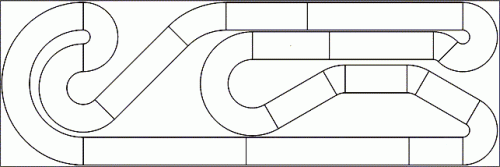

Einen Tisch hab ich mir schon gezimmert (1,20m x 3,60m) und darauf ist im Moment eine 2-Spurige Fallerbahn, die aber nicht wirklich läuft (das hat mehrere Ursachen, ich fahre beim Crazysloter z.B. sehr gerne auf Faller) Da ich gerne 4-Spurig bauen möchte und ich sowieso eher Stadtbahnmaterial zur Verfügung habe, bin ich auf die verschiedenen Schienensysteme gekommen.
Anständige Autos brauchen eine anständige Bahn. Also nachdem ich eine Weile recherchiert habe, habe ich mich für Maxtrax entschieden: Tolle Optik, sehr breite Schienen mit eingebautem Rand und variabel, damit ich, wenn wir mal umziehen und ich mehr Platz zur Verfügung habe auch erweitern kann.
Zuerst möchte ich euch um eure Meinung zwecks Layout fragen, 3 sind in meiner engeren Auswahl:

Brad Bowman Holzbahn - mos - 17-11-2008

Ich tendiere zum ersten Entwurf, da mir eine diagonale Streckenführung immer wieder gefällt.

Ich würde für Layout 1 oder 2 stimmen, mit einem leichten überhang zu 2.

Ich denke, dass es bei Maxtrax bleiben wird, ich finde grade die großen Spurabstände und Schienenbreiten gut, auch optisch finde ich hellgrau am besten. Es ist schon wahr, dass der Platzbedarf recht hoch ist. Irgendwann werden wir aber mal ein Haus haben (so zumindest der Plan) und dann möchte ich gerne erweitern können und dazu noch flexibel sein, was das Schienensystem angeht.
Ich tendiere beim Layout zu Nummer 1, wobei Nummer 2 länger ist. Nummer 3 scheint zu einfach. Bin noch nicht sicher.

Brad Bowman Holzbahn - Roland H. - 20-11-2008
Hallo Stefan.
Also auf den ersten Blick hat mich kein Layout aus den Latschen gehauen... das sagt aber noch lang nix über die wahren Qualitäten der Layouts aus. <img src='http://www.h0slot.de/public/style_emoticons/<#EMO_DIR#>/blink.png' class='bbc_emoticon' alt=':blink:' />
Das oberste wäre vielleicht nicht schlecht, wenn man die große Kurve links etwas schließend oder öffnend machen könnte.
Die zweite, nutzt wohl den Platz am besten aus...
Die dritte schaut auf den ersten Blick am langweiligsten aus, hat aber weniger sich wiederholdende 180 Grad Kurven...
Hast du schon mal eine Stückliste gemacht und geschaut inwieweit sich die Streckenteile überschneiden?
Vielleicht brauchst du nur zwei geraden und zwei Kurven "extra" mitbestellen und könntest dann zwei verschiedene "Wunschlayouts" aufbauen?
Vielleicht könntem an auch ein 90 Grad-Kurventeil zersägen und daraus zwei 45 Grad (oder 60+30) machen und dadurch etwas umgestallten?
Wenn ich mich jetzt schnell entscheiden müßte: Die 2

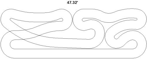

So nach langer Zeit melde ich mich hierzu nun wieder.
Ich habe es mir lange überlegt und bin dann bei Brad Bowman hängengeblieben. Eine "richtige" Holzbahn sollte es sein (Damit meine ich unterschiedlichste Kurvenradien und schienenartige Teile, um auch Höhenunterschiede realisieren zu können) Das erweitern ist nicht so einfach wie mit Modulsystemen aber es geht auch.
Für dieses Layout habe ich mich entschieden:
[attachment=6499:Stefan_R..._v4_1_.0.jpg]
Mir gefällt besonders die langgezogene Kurve/Gerade die diagonal verläuft. Hab ein vorhandenes Layout von ihm schrittweise verändert bis ich da rausgekommen bin.
Brad steht ja vor allem für hohe Qualität (er hat ja z.B. den Katz-Spa-Ring gemacht). Dies schlägt sich nicht mal so sehr im Preis nieder (Ist nur geringfügig teurer als die Wizzard oder Maxtrax), wohl aber in der Lieferzeit. Vor Sommer (schätze Juli/August) wird es nichts. Aber ich habe ja jetzt meine kleine Kompaktbahn zum testen gebaut und kann somit ganz gut darauf warten. Auch fahr ich jetzt regelmäßig beim Crazysloter und kann mich ja auch länger auf die Bahn freuen.
Ich werde auf jeden Fall die Art der Zeitmessung wie beim Stefan versuchen. Auf seiner Bahn wird regelmäßig sehr viel gefahren und es gibt dort so gut wie keine Probleme. Ich finde das optisch am schönsten, wenn man keine Lichtbrücke braucht. Pläne zur Gestaltung hab ich auch schon im Kopf, ganz so viel Platz ist ja nicht. Ich finde aber, dass das Layout nicht gequetscht aussieht und möchte gerne kleine aber feine Akzente setzen.
Für Rückmeldungen bin ich gern offen.
Brad Bowman Holzbahn - f.schulz - 07-03-2009
Hallo Stefan,
das Layout ist super, B. Bowman lässt grüßen. Da haben Deine Schmuckstücke dann eben Ambiente, um auslaufen zu können. Super!!
Hast eine schöne Bahn auf 4m² für gutes Geld.
