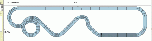

Schnell fahren / auf welchen Schienen? - frogy - 02-10-2008
Hallo back.... to ALL
also TOMY AFX oder TYCO, habe gute 6 Meter locker Platz denn meine D132 fliegt raus vom Podest [so eins zum hochziehen in der Garage habe ich da].... gibt es ein gescheites Planungsprogram für die Schienen?
Zusatzeinspeissungen etc werde ich genügend legen das ist kein Problem. Werde mal ein Strecke überlegen.... wenn ich ein Programm habe :-) und dann posten.
Thorsten
Anbei mal eine Idee / Speedstrecke / mit AFX da gibt es 18" Kurven / / wo bekomme ich die Teile? lieferbar...?
Schnell fahren / auf welchen Schienen? - Druelli - 02-10-2008
Servus Thorsten,
da hast Du ja ne Menge Platz, wenn die 132 rausfliegt <img src='http://www.h0slot.de/public/style_emoticons/<#EMO_DIR#>/biggrin.png' class='bbc_emoticon' alt='Big Grin' />
Schienen bekommst Du z.B. hier [url="http://www.scalerace.de"]in Deutschland[/url], oder hier [url="http://www.hoslotcarracing.com"]in den Staaten[/url], oder in der Bucht de oder com.
Eine Planungssoftware gibt es auch, da müssen Dir aber die Kollegen helfen, da ich den Link grad nicht zur Hand habe.
Gruss aus Linz
Dany

Schnell fahren / auf welchen Schienen? - Slotraver - 03-10-2008
Hallo Thorsten,
ich meine zu erkennen, dass Du für Deinen Streckenplan (siehe oben) die "Raily"-Software benutzt hast. Da müsste es doch eigentlich auch Bibliotheken für alle gängigen H0-Schienensysteme geben - wenn ich mich nicht irre.
Ansonsten kann ich ebenfalls den "Slotman" ("Slotcarmanager" siehe oben Link) empfehlen. Mit dem Slotman habe ich das Layout für das Hamburg RWE 2007 geplant...

Raily habe ich mal in der Demo und dort sind AFX 18" Kurven die ich aber nicht wirklich finden kann, na ja denke ich versuche es mal mit Faller oder Tyco / habe bei beiden mal in der Bucht......... geschaut... Tyco gibt es da aber nicht wirklich prickelnd viel.... alles in allem doch recht schwierig an die Schienen zu kommen?
Was ist zu meinem Layout zu sagen, funktioniert das mit H0 Magnetos? Was ist der kleinste Kurvenradius der Sinn macht?

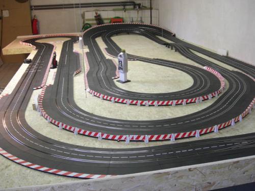

Da Du das ja nicht bist, habe ich ein paar Infos für Dich, falls Du nicht selber fräsen willst, wie ich. Das wäre bei mir nie etwas geworden.
Vorab:
Meine Bahn: [url="http://forum.h0slot.de/forum/index.php?autocom=gallery&req=user&user=103&op=view_album&album=175"]http://forum.h0slot.de/forum/index.php?aut...m&album=175[/url]
und bei einem Rennen: [url="http://forum.h0slot.de/forum/index.php?autocom=gallery&req=si&img=2468"]http://forum.h0slot.de/forum/index.php?aut...si&img=2468[/url]
Sie stammt von JOGO, Wien. [url="http://www.modellrennbahn.at/index.html"]http://www.modellrennbahn.at/index.html[/url]
Hat die Maße 240 x 120, kann aber durch Zusatzmodule vergrößert , bzw. durch Umdrehen von Modulen der Streckenverlauf geändert werden.
Dann gibt es noch 2 Anbieter, die ein Schienensystem anbieten. Ich glaube JOGO macht das auch, hat es aber nicht explizit auf seiner HP. Er hat mir aber davon erzählt. Wenn Du genaueres dazu von ihm wissen willst, schick ihm eine Mail, oder mir eine PN.
[url="http://www.maxtraxracing.com/"]http://www.maxtraxracing.com/[/url]
[url="http://www.wizzardho.com/Main.htm"]http://www.wizzardho.com/Main.htm[/url]
Gut diese Holzbahnsysteme sind natürlich nichts für Geiz ist geil, aber wenn Du nur den Aufpreis zu neuen Schienen rechnest und bedenkst, dass Du dann eine ganz andere Bahn dafür bekommst, relativieren sich die Mehrkosten sehr schnell.
Auf einer Holzbahn fährt es sich in HO ganz anders als auf den Kunststoffschienen. Wobei ich bei letzteren nur noch die Model Motoring Schienen in Erwägung ziehen würde, die sind aber fast unmagnetisch, dafür perfekt verarbeitet.
