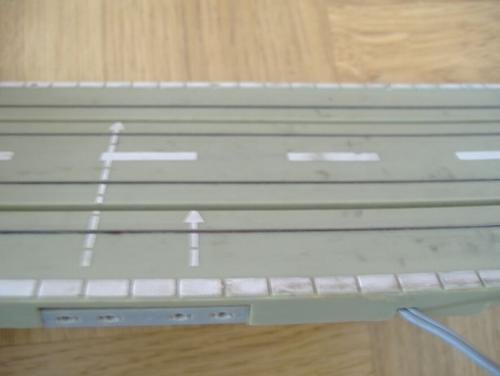

Tyco Implusbahn gebaut, für Faller Rundenzähler - COX - 17-08-2005

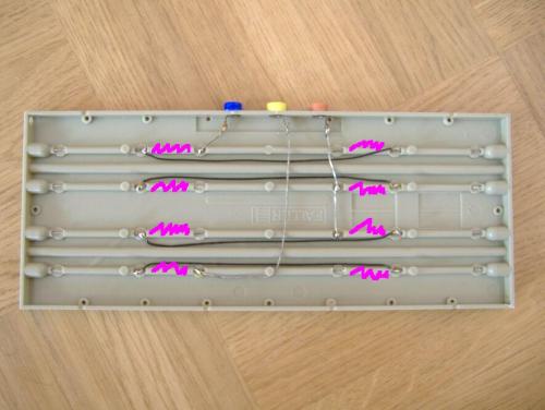

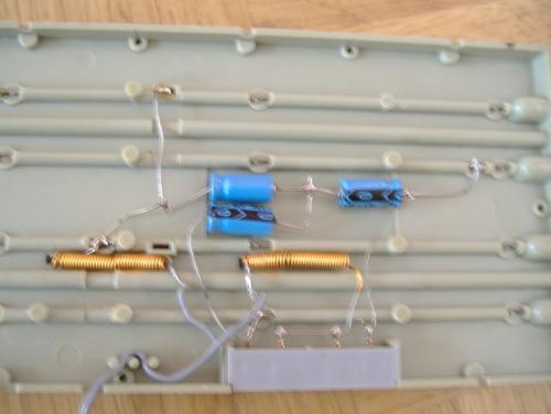

habe dieses Bild im Forum vom RWE gesehen.

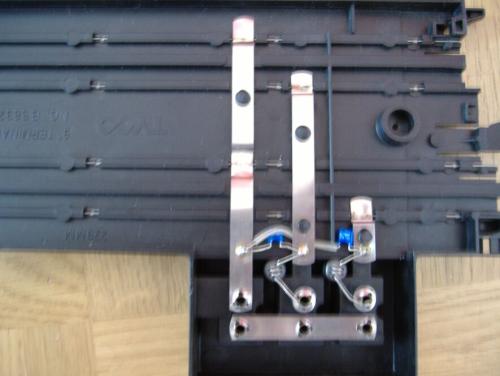

Ich habe gerade eine Tycoschiene umgebaut.
Sie ist jetzt genau so wie die Originalschiene von Faller.
Es ist nur komisch das wenn auf der zweite Spur der Wagen über die Messung
fährt auf beiden Schienen eine Runde gezählt wird.
Kann mir jemand helfen.
Bzw, der Besitzer der Tyco Schiene ein Bild von seiner Lötkunst schicken.
Die anderen Bilder sind von meiner Tyco Schiene die ich gelötet habe.
Ich bin am verzweifeln.
Wenn ich die Impulsbahn an den Faller Zähler anschließe geht alles.
Aber wenn ich die Schiene in die Bahn einbaue geht sie nicht mehr richtig.
Bahn A Zählt die Runden für beide Bahnen. Also A und B springen jeweils um eine Runde weiter.
Hat jemand einen Schlatplan wie ich sie richtig Löten muß.
Liegt das daran das der Abstand wo die Schiene durchtrennt wurde zu kurz ist?
Ich habe den Leiter einfach durchgeschnitten.
Bei der Faller Schiene fehlt ein Stück von ca. 1 cm.
oder liegt das etwa an der TycoStromschiene?
1. Bild Original Faller
2. Bild vom RWE
3. meine Tyco Schiene
MFG
COX

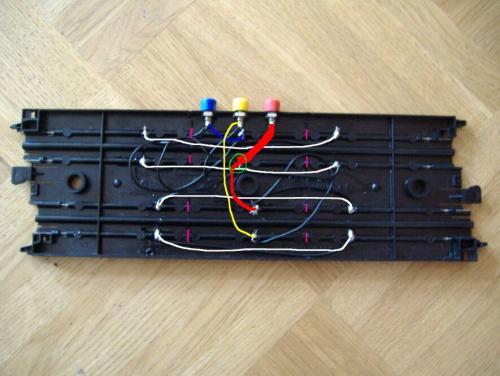

Zu messen benutzte ich den original Faller RundenZähler.
Habe das Bild noch mal überarbeitet.
Das rote Kabel geht von der Buchse zum 1. Lötpunkt (grün umrandet) und von da
zum anderen.
"schau dir mal eine Faller und eine Tyco Anschlusschiene an.
Vielleicht ist der gemeinsame Minus unterschiedlich."
HMMMM, ich kenne mich da jetzt nicht so gut aus,
kann das vieleicht jemand rausfinden.
Habe eben die Faller Schien an die Tyco Schienen angeschlossen. (mit Draht)
und das ganze unter Strom über die Tycostromschien gesetzt.
Mit der Faller Schien ist alles ok.
Habe die Tyco Schiene mit Tesafilm überklebt so das der Abstand der
durchtrennten Litzen größer ist. Jetzt geht es auch mit der Tycoschiene.
War also nur der abstand zu gering.
So denn werde ich mal eine neue bauen.
Habe eben die Litzen aus der einen Schiene rausgenommen. Zerschnitten und wieder eingesetzt. Jetzt sieht sie fast wie das original aus.
Werde die Litzen aber vorsichtshalber mit sekundenkleber einkleben.
Die mittleren Litzen auf dem Bild habe ich noch nicht wieder reingedrückt.
So dann nur noch Löten und hoffen das dann alles geht.

Tyco Implusbahn gebaut, für Faller Rundenzähler - mos - 17-08-2005
[quote name='COX' date='17.08.2005 - 12:29']"... Vielleicht ist der gemeinsame Minus unterschiedlich."
kann das vielleicht jemand rausfinden.[/quote]Hallo Cox,
beide Anschlüße auf deinen Bildern sind für Rennbetrieb gerüstet, also jeweils die gleiche Fahrzeugseite ist verbunden (Leiter oben mit dem dritten von oben).
Die Faller Impulsbahn überbrückt dagegen die mittleren Leiter also Fall _<img src='http://www.h0slot.de/public/style_emoticons/<#EMO_DIR#>/cool.png' class='bbc_emoticon' alt='B)' />. Will heißen, wenn du ein Auto auf das Messstück hebst - ohne Berührung und somit Kurzschluss mit den "normalen" Leitern, muss die die Messung korrekt sein. Probier es mal aus!
Abhilfe (mit Einschränkung siehe oben):
Beim Impulsstück als gemeinsamen Leiter ebenfalls den obersten und 3ten von oben (statt beide innenliegenden wie im Original von Faller) überbrücken.
michael o.

fliesst auch ...)[quote name='CrazySloter' date='31.08.2005 - 08:21']
deshalb keine Impulsfahrbahn sondern Reedkontakte unter einer normalen Schiene.[/quote][/quote]Hallo Ralf, hallo Stefan,
der Einsatz von Reedkontakten wird aber das Problem mit der fehlenden Spannung nicht lösen [Bild: blush.gif]. Sowohl Daedstrip als auch Reedkontakte benötigen eine Hilfsspannung, in der Regel von der Auswerteschaltung. Aber das läßt sich ja über eine Standardschaltung lösen <img src='http://www.h0slot.de/public/style_emoticons/<#EMO_DIR#>/smile.png' class='bbc_emoticon' alt='Smile' />.
Allerdings wirst du keine Probleme mehr mit Kurzschlüssen haben, da die Reedkontakte (galvansich) getrennt von der Fahrspannung sind. Die Daedstripschaltung, wie hier mal beschrieben, kann die Fahrspannungen miteinander kurzschliessen, wenn die Abstände zwischen dem stromlosen Abschnitt und der restlichen Fahrbahn durch die Schleifer überbrückt werden können und beide Spuren einen gemeinsamen Pol besitzen. Zusätzlich gibt es bei der zitierten Schaltung halt den stromlöosen Teil, der u.U. echt nervig sein kann. Siehe Bericht vom RWE.
michael o.
