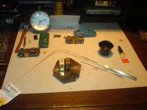

Und wieder Faller - Blockmotor - godzirra01 - 15-01-2014
Hallo Wolfgang.
Um die Schnecken abzuziehen, braucht man so einen Uhrmacheramboß, wie Du ihn auf dem
Bild siehst. Der Ausschnitt rechts unten,da passt der blomo genau rein.
[attachment=14217:lager blomos.JPG]
Dann einen leichten Hammerschlag auf das überstehende Wellenende und du kannst die Schnecke
mit den Fingern abziehen.Die Welle darunter ist gerändelt.
Eine andere Idee wäre, eine Backe einer Zange mit einer dünnen Trennscheibe so einschneiden,
daß die Welle da durch geht, dann kann man die Schnecke damit abdrücken.
Zu den Anlaufscheiben, zwischen Kollektor und Gehäuse sollte eine sein, auf der Gegenseite nur,
wenn die Ankerwicklung beim Bremsen das Gehäuse berühren könnte.
LG. Jens.
