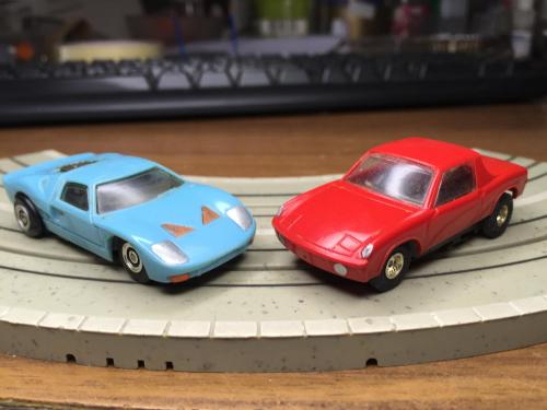

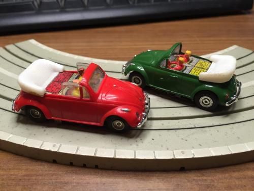

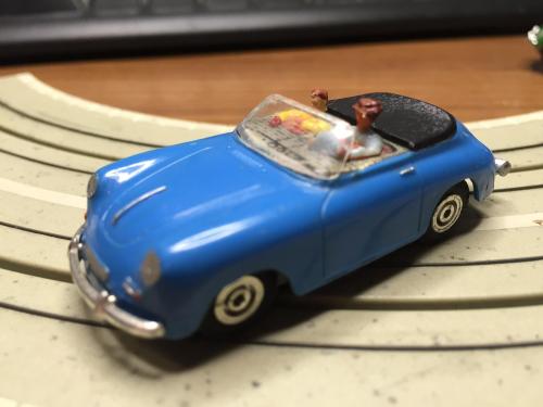

Hallo liebe H0-Slotter,
hier mal ein paar Beispiele, was ich mache, wenn ich Langeweile habe. Huh
Da hat sich seit meiner Jugend nicht viel geändert, ganz nach dem Motto:
Männer werden sieben und dann nur noch größer!!! Big Grin
Grüsse aus Berlin-BRB
Micha

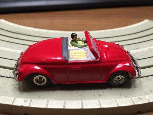

Da muß ich glatt mal nachfragen, woher bekommt man die Cabrio- und anderen Verdecke...?
Das würde ja manch einem Auto im gecrashten Zustand zu neuem Leben verhelfen.
Ich habe das schon immer mal in der Bucht gesehen.
RE: defekte Karosserien und Langeweile - AMS_Micha - 11-12-2015
Hallo Christoph,
für die Cabrio-Verdecke mußten zwei Spielzeug-Käfer vom Flohmarkt dran glauben. Habe leider in letzter Zeit dieses Exemplar nicht mehr gesehen.
Die Hecks der Speedster sind aus Spritzlingen bzw. übrig gebliebenen Teilen von Plastikbausätzen entstanden und mit Minitool und Schleipapier bearbeitet, gespachtelt, grundiert und dann lackiert.
Micha
RE: defekte Karosserien und Langeweile - cw658 - 11-12-2015
Hi Micha,
die Optik der Verdecke ist Dir perfekt gelungen.
Eigentlich wären solche Verdecke noch eine echte Marktlücke....
Die Idee hatte ich auch schon.
Mal sehen, wenn ich sehr viel Langeweile habe, mache ich vielleicht mal ne Form und dann Abzüge.
Micha

Was für ein Modell hast Du für den 914 genommen, ich habs mal mit dem Hitcar probiert, aber der liegt dann viel zu tief und schleift, wenn man ihn höher legt, siehts aus wie eine Bachstelze. Deiner scheint schön tief zu liegen!
Viele Grüße aus Hamburg
RE: defekte Karosserien und Langeweile - AMS_Micha - 14-12-2015
Hallo Mario,
da ist ein normaler Fachanker drin.
Ich musste erstmal nachschauen. Das Ding ist in den End-70gern von mir umgestrickt worden, quasi eine Jugendsünde.
Der hat ein "Keilfahrwerk". Vorne schön tief, da ginge aber noch was und hinten so. dass nichts schleift.
Micha

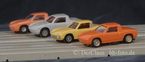

RE: defekte Karosserien und Langeweile - photomanHH - 15-12-2015
och
das passt schon
RE: defekte Karosserien und Langeweile - cw658 - 15-12-2015
Hi DC,
das ist ja mal ein schickes Foto, da kann man die Wirkung der verschiedenen Felgen einmal sehen...
Also bei Vincent mal "BBS" und "Fuchs" bestellen......
RE: defekte Karosserien und Langeweile - AMS_Micha - 15-12-2015
Hallo DC,
sind das Resin-Abzüge?
Bei meinem Hit-car fehlen bisher die Schweller.
Wenn Resin, bitte mal die Quelle nennen, bevor ich eine Form baue!!!
schöne Grüsse aus BRB
Micha

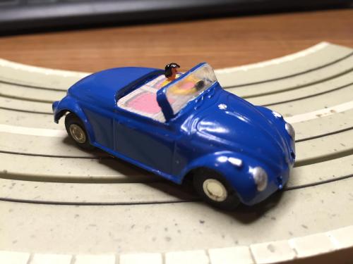

RE: defekte Karosserien und Langeweile - AMS_Micha - 17-12-2015
Hallo Jungs,
nun mal zurück zum Thema Blush :
Ich habe neulich einen bemalten Käfer Typ2 in der Bucht erstanden. Das war ein Sofortkauf-Schnäppchen. Der Fachanker läuft astrein (natürlich nach Ölung).
Die Karosse ist auch wieder schick beige!
Behandlung erst in Spiritus und dann in Bremsflüssigkeit. Dia Farbe ist vollständig runter und Klebstoff hat sich auch gelöst. Leider war der vorde Schraubstutzen (wie so oft) im unteren Bereich zerbröselt.
Deshalb hier mein Tip zur Reparatur:
Ich nehme Stabilit Express, fülle damit das Loch und mache zusätzlich noch ein bischen oben (unten) drauf, drücke dann die Messinghülse darüber und drehe die Schraube vorsichtig in den noch feuchten Kleber.
Wichtig: Schraube vorher ölen!!
Nach dem Aushärten kann man die Schraube wieder vorsichtig lösen.
So habe ich schon einige Karossen gerettet.
Micha

@ Micha der Tipp ist Klasse und wesentlich kostenkünstiger als die kleinen Messinghülsen mit M2-Gewinde. Bei den 132ern ist es einfacher, einfach eine Kabelhülle drüber, den Platz bieten die Bonsais nicht. Und frühere Klebeorgien mit 2K-Kleber waren auch nicht immer von Erfolg gekrönt.
Noch eine Frage Micha, löst die Behandlung mit Spiritus und Bremsflü nicht den Kunststoff an?
Bei mir genügten einmal 2 Spritzer auf das Tachoglas und es war ´ne Macke drin. Ist der Fallerkunsstoff so resistent? Gibt es noch eine sanftere Methode als diese?
Hast Du oder jemand anders mal probiert, eine Karosse mit Politur für Handydisplays zu polieren?
