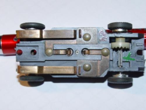

Was ist das denn? - Ulrich - 09-11-2020 Liegt bei mir seit 20 Jahren in der Motorkiste, ich weiss aber nicht wo der herkommt und vor allen Dingen nicht, was da draufgeschraubt wird. Die hintere Stutzenaufnahme liegt extrem hoch, jede Faller Karosserie würde da zum "Hot Rod". Vielleicht wisst ihr Bescheid? Gruß Ulrich P.S. Läuft sogar ... sehr merkwürdig RE: Was ist das denn? - f.schulz - 09-11-2020 Hallo Ulrich, es ist ein sehr frühes Closed Rivet Chassis von Aurora. Das weiße Kronrad deutete auf Holland als Ursprungsland hin. Da passt alles drüber, was auch auf normale T- Jets passt. RE: Was ist das denn? - historic-route-66 - 09-11-2020 Hi Ulrich, und wenn da noch eine zeitlich passende Ankerplatte drauf ist,steht "Pat.pend." drauf. Das steht für Patent pending,also Patent in der Zuteilung,aber noch nicht zugewiesen. Danach kam Patent applied (zugeteilt) und dann stand die Patentnummer 3243917 drauf.Bis zur Zuteilung hat es damals über 3 Jahre gedauert. https://patents.google.com/patent/US3243917A/en Leistungsmässig als Stadtverkehrchassis ausgelegt ist es eher gemütlich zu fahren,aber nicht kaputt zu kriegen! Gruss Michael RE: Was ist das denn? - HHFallerslot - 09-11-2020 Moin, mit Silikonreifen, den Kohlen von Umpfi und einem Tropfen Öl an den richtigen Stellen läuft son Teil ganz ausgezeichnet! Viele Grüße Mario RE: Was ist das denn? - Fallerista - 09-11-2020 Ulrich, Dein erster T-jet? Welch eine neue Welt sich da auftut! Alle Bauer Chassis und die schönsten Karos aller Art in diesem Universum. RE: Was ist das denn? - mos - 10-11-2020 Moin Ulrich, jau, T-Jet is it - mit einem kurzen Technikabriss. Wenn du in mittlerer Zukunft bei den Renn-Meisterschaften mitmischen möchtest, könnten die Beiträge Klasse Flachanker "klein" und Klasse T1 - T-Jet helfen. Ansonsten findest du mindestens bei den Amis jede Menge Infos ... RE: Was ist das denn? - Klenkes - 10-11-2020 Viele Antworten fnden sich auch in unserem Linknet. Das kleine 1x1 des Flachankertunings läßt sich auf alle Flachanker übertragen. https://sites.google.com/site/speedinchowto/home/tuning-the-pancake-part-1 https://sites.google.com/a/speedinc-slotcars.com/speed-inc-slot-car-website/home/slot-car-how-to-articles-videos-resources/tuning-the-pancake-part-2 http://slotcarcentral.com/drupal-5/cr-home Natürlich gibt es auch noch das große Flachanker 1x1. Aber das wird in Deutschland leider nicht gefahren. Das gibt es nur in Übersee. Gruß Markus RE: Was ist das denn? - sven - 10-11-2020 ...ohne den motor hätts nie einen faller flachanker gegeben .... RE: Was ist das denn? - Ulrich - 10-11-2020 Danke für die Infos. Ich habe vor zwanzig Jahren ein größeres Konvolut Faller erworben, in dem auch einige Aurora nebst Motoren und Ersatzteilen sind. Komme langsam dazu, da mal reinzugucken. Werde das erstmal in Ruhe sichten. Vielleicht kann ich ein paar für die Porsche Rotte verwenden. Dann kann ich ja Rennen fahren ... Grüße Ulrich RE: Was ist das denn? - HHFallerslot - 10-11-2020 (10-11-2020, 11:15)Ulrich schrieb: Danke für die Infos. Ich habe vor zwanzig Jahren ein größeres Konvolut Faller erworben, in dem auch einige Aurora nebst Motoren und Ersatzteilen sind. Komme langsam dazu, da mal reinzugucken. Werde das erstmal in Ruhe sichten. Vielleicht kann ich ein paar für die Porsche Rotte verwenden. Dann kann ich ja Rennen fahren ... Moin, da könntest Du Probleme mit dem Radstand bekommen. Seit 20 jahren ein Konvolut herumliegen und nicht mal durchstöbern? Ich bewundere Deinen Langmut. Viele Grüße Mario RE: Was ist das denn? - Ulrich - 10-11-2020 https://www.youtube.com/watch?v=S024kLpz-zo
RE: Was ist das denn? - cw658 - 10-11-2020 (10-11-2020, 17:39)HHFallerslot schrieb:(10-11-2020, 11:15)Ulrich schrieb: Danke für die Infos. Ich habe vor zwanzig Jahren ein größeres Konvolut Faller erworben, in dem auch einige Aurora nebst Motoren und Ersatzteilen sind. Komme langsam dazu, da mal reinzugucken. Werde das erstmal in Ruhe sichten. Vielleicht kann ich ein paar für die Porsche Rotte verwenden. Dann kann ich ja Rennen fahren ... Ja, man mag es kaum glauben..... wenn Du sowas nicht brauchst - dieser Radstand ist meiner
