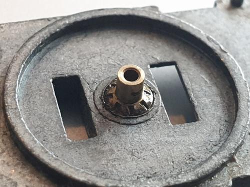

Verkehrsgetriebe: Buchse vom Ankerlage ist lose - Fallerista - 21-01-2021 Ich bin ja selbst schuld, dass ich mich schon wieder mit dieser "Konstruktion" abgebe. Beim aktuellen Kandidaten ist die Buchse vom Ankerlager lose, was natürlich zu unliebsamen Schwingungen des Ankers führt. Hattet Ihr das schon mal und gibt es vielleicht einen Reparaturtipp, die Buchse wieder im Zinkoberteil zu fixieren? LG Christian RE: Verkehrsgetriebe: Buchse vom Ankerlage ist lose - Ulrich - 21-01-2021 Mit Metallkleber einkleben ...? https://www.netzvergleiche.de/metallkleber/?channel=google&device=c&network=s&campaign=954239512&adgroup=107988223824&target=kwd-304464569198&ad=435366925614&position=&ad-extension=&gclid=EAIaIQobChMIl8n8_eus7gIVluFRCh0m9AAHEAAYAiAAEgIq7PD_BwE Grüße Ulrich RE: Verkehrsgetriebe: Buchse vom Ankerlage ist lose - cw658 - 21-01-2021 ...das ist aber Mist, wenn man 'ne Buchse lose hat Aber ernsthaft: Ich würde das auch mit Metallkleber versuchen. RE: Verkehrsgetriebe: Buchse vom Ankerlage ist lose - Fallerista - 21-01-2021 Kleben hier schwierig... RE: Verkehrsgetriebe: Buchse vom Ankerlage ist lose - AMS_Micha - 21-01-2021 Sekundenkleber! Und evtl. Aktivatorspray. Gruss Micha Mal ne andere Frage: Gibt´s hier jemand, der Anker repariert? RE: Verkehrsgetriebe: Buchse vom Ankerlage ist lose - Fallerista - 21-01-2021 Es gibt einen von Loctite, den sie sogar verwenden, um bei großen Getrieben Zahnräder auf Wellen zu kleben. Ich habe mir das nochmal genauer angesehen, könnte man den äußeren "Kranz" mit einem Hohldorn vielleicht wieder verpressen? @ Anker reparieren, da hätte ich auch ein paar RE: Verkehrsgetriebe: Buchse vom Ankerlage ist lose - finbar - 21-01-2021 Hallo, ich spiele gerade. ...rein experimentell und privat, Motor läuft. Viele Grüße, Finbar RE: Verkehrsgetriebe: Buchse vom Ankerlage ist lose - AMS_Micha - 21-01-2021 Ja super! Wickelst du auch? Bzw. würdest du auch die Wicklungen wieder anlöten, wenn gebrochen oder durchgebrannt? Ich habe zwar einiges an Werkzeug, aber nicht dafür! Gruss Micha RE: Verkehrsgetriebe: Buchse vom Ankerlage ist lose - finbar - 21-01-2021 Hallo Micha, Langsam, der Motor mit der neuen Kommutatorplatine läuft heute das erste Mal, jetzt seit ca. 1 Stunde im Dauerbetrieb. Wickeln tue ich nicht, vielleicht irgendwann.... Beim Anlöten ist es entscheidend wo die Wicklung gebrochen ist. Viele Grüße Finbar RE: Verkehrsgetriebe: Buchse vom Ankerlage ist lose - HHFallerslot - 22-01-2021 Moin, ja, man kann die Anker selbst wickeln. Aber das ist nach meiner Erfahrung eine Arbeit "for een, der Mudder und Vadder dodslogen hät!". Wenn der Lackdraht nur am Kolektor abreist, genügt es 2-3 Wicklungen abzuwickeln und neu anzulöten (Lackdraht abkratzen nicht vergessen). Bei einem Wicklungsschluss muss alles runter (Wicklungen zählen!), es sei den es wären nur bis zu 20 Wicklungen, dann gehts mit Kürzen, und mit neuem Draht händisch gewickelt werden (hat jemand eine Wickelmaschine dafür, meine geht nur für Trafos, Experimente mit Einspannen in den Akuschrauben gingen daneben). Letztlich eine unbezahlbare Sauarbeit, die sich höchstens bei seltenen Flachankern lohnt (ich musste in der Lehre stundenlang wickeln.....also Trafos, keine Babypopos) Viele Grüße Mario Finbar, woher hast Du den Rohkollektor? RE: Verkehrsgetriebe: Buchse vom Ankerlage ist lose - finbar - 22-01-2021 @HHFallerslot Kollektor = Eigenanfertigung, CNC gefräst , 0,6mm FR4 Platine. Ankerwicklungen, hab zwei Anker abgewickelt, Wicklungszahl n=460...466, Drahtstärke ca. AWG40. Passt aber alles nicht mehr zum Thema. Viele Grüße Finbar RE: Verkehrsgetriebe: Buchse vom Ankerlage ist lose - Fallerista - 22-01-2021 Sehr interessant, aber darf ich nochmal an die Frage aus dem Beitrag gestern 15.22 erinnern? Ich bin doch hoffentlich nicht der erste, der dieses Problem hat ....LG RE: Verkehrsgetriebe: Buchse vom Ankerlage ist lose - HHFallerslot - 22-01-2021 Moin, lass aus Lagerbronze ein neues Lager drehen (oder selbst drehen,wenn möglich), oder am besten gleich 20 Stück und sie hier anbieten! Viele Grüße Mario RE: Verkehrsgetriebe: Buchse vom Ankerlage ist lose - finbar - 22-01-2021 Alternativer Gedanke: Die komplette Ankerplatte in Lagerbronze anfertigen. Ersetzt zwei Lagerbuchsen und drei Zahnradstifte. Viele Grüße Finbar RE: Verkehrsgetriebe: Buchse vom Ankerlage ist lose - Fallerista - 22-01-2021 Oh weh, die Ideen sind gut, aber ganz schön anspruchsvoll . Ich habe den original Befestigungs-Modus nicht verstanden mit dieser trichterförmigen Unterseite. Was ist das und wie wurde das bei der Erstmontage eingebracht?
RE: Verkehrsgetriebe: Buchse vom Ankerlage ist lose - AMS_Micha - 22-01-2021 Hallo Christian, für mich als altem Mechaniker ist das ne Nietung mit einenm Spezialwerkzeug. Diese Kronenförmigen Segmente sind dafür gedacht, dass die Krafteinleitung verstärkt wird gegenüber einer normalen Nietverbindung. Ich nehme an, das haben die damals gemacht, weil sie Angst hatten, dass die Buchse im Zinkdruckguss nicht hält, oder die Buchse wurde gleich mit eingegossen. Das wird bei Riesenserienfertigung so gemacht. Dann wirkt die Krone als Verzahnung. Gruss aus Berlin-BRB Micha RE: Verkehrsgetriebe: Buchse vom Ankerlage ist lose - Fallerista - 22-01-2021 Hallo Micha, vielen Dank - genau das Wissen eines "alten" Mechanikers ist hier dringend gefragt. Das leuchtet ein. Ich verstehe nur nicht, warum das Ding auf einen ordentlichen, gekonterten Schlag mit einem genau passenden Hohldorn nicht reagiert. Kleben wird schwierig, weil der Hohlraum praktisch nicht zugänglich ist. RE: Verkehrsgetriebe: Buchse vom Ankerlage ist lose - Fallerista - 22-01-2021 Update: Nachdem ich die Blockade im Heck beseitigen konnte, dachte ich mir, warum nicht die lose Lagerbuchse einfach tolerieren? Denn ein T-jet ist oben ja auch nicht fest gelagert und über die Drehzahl und die Kohlebürsten wird er sich schon einpendeln. In der Tat - er läuft. Allerdings dreht sich das Lager mit!!!! Das kann auf Dauer nicht gut gehen, weil dann die Lagerbuchse das Zinkgehäuse aufreiben wird. Also bei Gelegenheit wieder zerlegen und dann das Lager notfalls mit Klebstoff fixieren. https://www.h0slot.eu/attachment.php?aid=12885 Dazu werde ich wohl von unten Löcher in den Lagerkranz bohren müssen, damit überhaupt Klebstoff in den Spalt dringen kann. Was für ein Akt! RE: Verkehrsgetriebe: Buchse vom Ankerlage ist lose - mos - 22-01-2021 (22-01-2021, 19:02)Fallerista schrieb: Dazu werde ich wohl von unten Löcher in den Lagerkranz bohren müssen, damit überhaupt Klebstoff in den Spalt dringen kann. Was für ein Akt!Ne, warte Mal, dazu hat einer der Rennfahrer (Klenkes?) einen Tipp mit einem dünnflüssigen Zeux für zum Kleben gegeben. RE: Verkehrsgetriebe: Buchse vom Ankerlage ist lose - f.schulz - 23-01-2021 Christian, würde es mit einer Stecknadel und einem winzigen Tropfen flüssigen Sekundenkleber versuchen. Wenn das nicht hilft raus mit der Buchse und mit Loctite 648 fügen Welle Nabe einkleben, dann ist Ruhe in der Kiste. Grüße Fritz |
