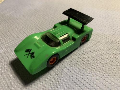

ich brauche mal wieder eure Hilfe: im letzten Paket war dieser Flitzer, den ich bisher nicht kannte. Google hilft: ein Faller Chaparral!

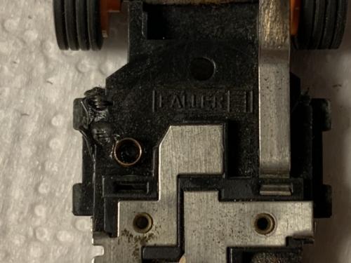

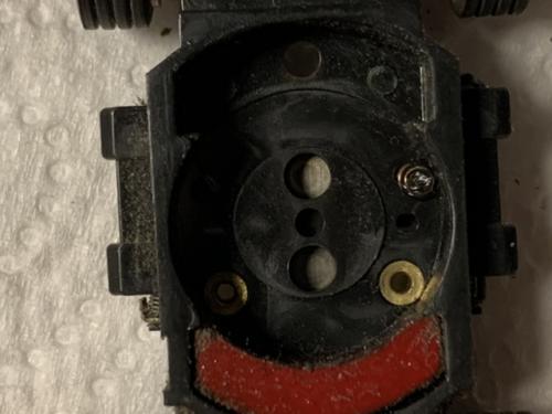

Also mal vorfreudig die Karo abgenommen und das Chassis zum Reinigen demontiert. Und da kam eine unschöne Überraschung:
Lohnt die Mühe, kann man da was machen? Und wenn ja was? Oder lieber den Hobel als Bastelobjekt weiterverkaufen?

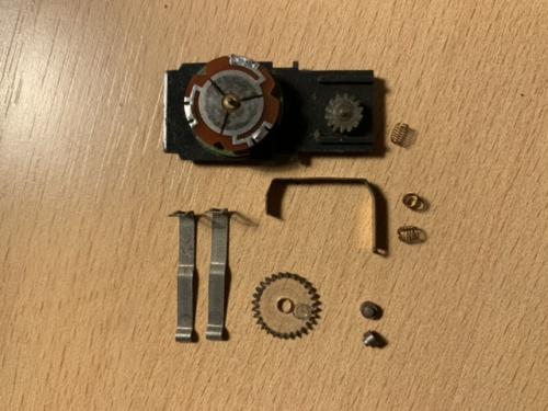

Wo ist denn der Rest des Chassis, ist eventuell noch das brauchbare klare Zahnrad dabei, das hätte nämlich eher Seltenheitswert.
Die Hütte scheint mir aber in gutem Zustand zu sein.

Bei der Hülle war der Spoiler hinten weggeknickt, aber nur leicht an der Karo ausgerissen. Sah man rückblickend auf den Fotos, fiel mir nur vor dem Kauf nicht auf. Neben Felgen und Achsen scheinen das hier die einzig brauchbaren Teile zu sein:
Da ich sonst keines dieser Chassis besitze: Was kann man für diese sterblichen Überreste verlangen?

Anhand der Fotos wird mir nicht ganz klar, was da jetzt so kaputt ist. Irgendwie scheint der Spulenkasten beschädigt, ist der zweite Schleifer nicht mehr einhängbar? Ansonsten sollte man doch biegen, löten, ziehen etc. können?
RE: Hilfe, ein Chaparral - Bon_Slott - 03-03-2021

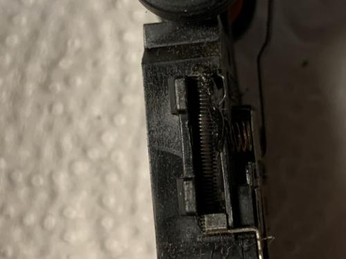

Die kleine Metallstrebe zur Feder der Schleifer hin ist abgebrochen, die Feder der Schleifer mit den Chassis verschmolzen. Kann man da was machen und wenn wie?
RE: Hilfe, ein Chaparral - boxer53 - 03-03-2021
(03-03-2021, 03:13)Bon_Slott schrieb: Die kleine Metallstrebe zur Feder der Schleifer hin ist abgebrochen, die Feder der Schleifer mit den Chassis verschmolzen. Kann man da was machen und wenn wie?
Ich weiß nicht genau, was du mit der kleinen Metallstrebe meinst, aber solange die Schleiferaufnahme  vorne und hinten da ist, kriegt man den schon zum Laufen. Bei dem Chassis ist die hintere Schleiferaufnahme leider aus Kunststoff. Du musst nur eine elektr. Leitverbindung von der Schleiferfeder zum daniederliegenden Blech herstellen. Einen Blechstreifen oder Kabel einlöten. Du mußt halt den Strom von den Schleifern zu den Kohlen bringen. Wie, ist eher eine ästhetische Frage.

der zweite Magnet?

wenn es nur darum geht, den zum Laufen zu bringen, dann einfach die Spulen rausschmeißen und Draht nehmen. Und den verkockelten Kunststoff mit dem Lötkolben glätten. Soll es schön werden, kommst Du um ein neues Chaussis nicht herum. Und auf jeden Fall die Silikonreifen von HK aufziehen, damit laufen die Chaparalls ganz wunderbar.

Und danke für den Tipp mit der Leitung zu den Schleifern, also scheint das Chassis glücklicherweise doch kein Totalschrott zu sein. Genau der kleine Draht von der Spule zu den Federn der Schleifer fehlt, also werde ich das überbrücken müssen. Und wenn die Karo montiert ist sieht man das eh nicht mehr. Dazu muss ich irgendwie die festgebackene Feder ausbohren. Das hört sich nach einer größere Operation an...
Womit könnte ich am besten das Loch unter der Feder auffüllen?

Wurde vor dem Foto herausgenommen.  Wink

ich würde versuchen, die Schorreste mit dem Lötkolben dort zu plazieren. Ansonsten mit 2-K-Kleber dicht machen!

Aber wenn schon, dann kannst du doch den eingebrannten Draht einfach drin lassen (stört nicht). Eventuell mit einem Cutter oder Skalpell etwas glätten. Spule aus einem zweiten defekten Chassis nehmen und einbauen, ganz ohne löten...
Wolfgang
Die defekte Spule natürlich ausbauen (möglichst weit vorn trennen)

Das Chassis sieht doch noch ganz gut aus, bis auf die durchgeschmolzene Feder.
Sowas habe ich allerdings hier das erste Mal gesehen.
Die würde ich mit einer Pinzette raus opperieren und das Loch mit Stabilit Express schliessen!
