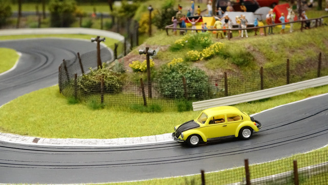

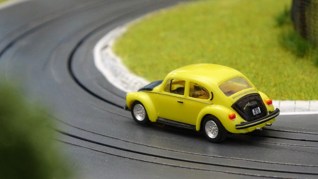

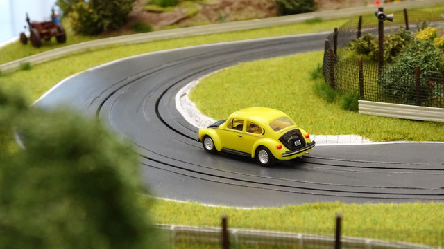

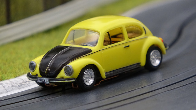

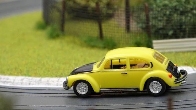

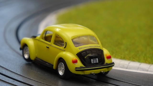

eigentlich konnte ich mich für den Käfer 1303 GSR noch nie begeistern..............eigentlich bis Klaus (Boxer53) den Resineabdruck mir zugesandt hat. Ein paar Decals sollten drauf. Ja ich gebe zu die ersten Decals waren etwas lieblos, aber der 2. Wurf ging schon viel besser von der Hand.
Soll keine Eigenwerbung sein, aber ich bin einfach überrascht wie sich vom hässlichen Entlein (Käfer) zum schönen Schwan ein Fahrzeug verändert.
Die Karosserie ist richtig klasse gegossen Klaus !!! Auch wenn Box-ER 53 drauf steht, ich behalte den einfach Tongue

Jetzt haust du aber einen nach dem anderen raus! Hast du wieder sehr fein veredelt! Die feinen Linien....Respekt.
Aber wenn doch mein Name drauf steht, ist der doch eigentlich mir? Oder?
Bei den Felgen stutze ich etwas, sind das nicht 5-Loch–Felgen? Die wären dann nicht ganz so passend!
Aber insgesamt wieder mal sau stark gemacht!
Grüße Klaus
