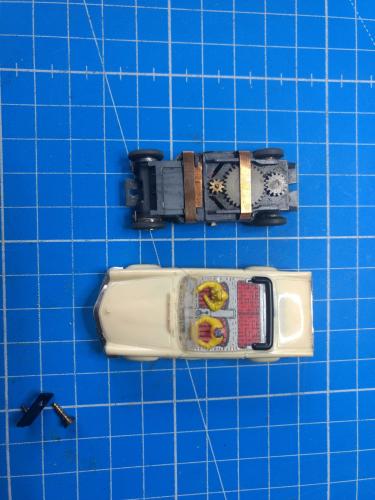

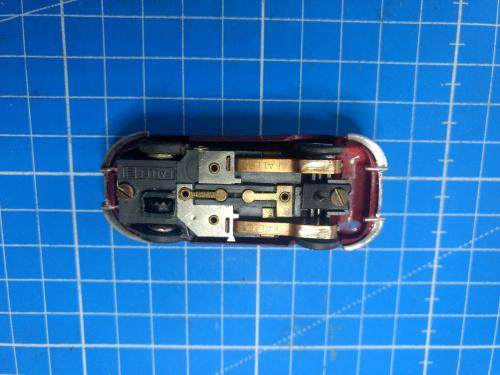

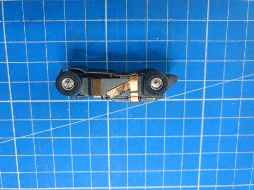

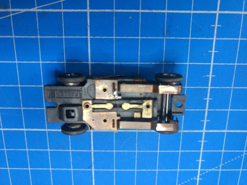

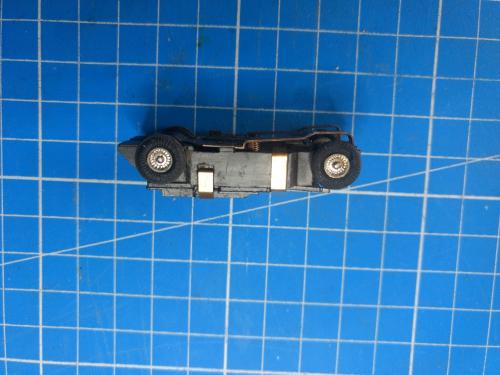

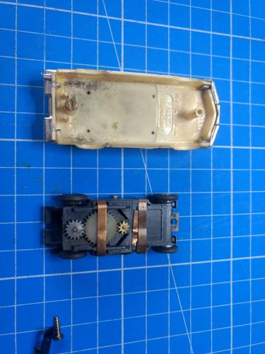

RE: Motor läuft nicht (mehr) rund - Michael - 05-08-2021
Bevor ich jetzt mit meinem Problem weitermache, wollte ich eines noch loswerden:
Ich war schon in vielen Foren unterwegs, auch schon wegen meines anderen Hobbies HiFi, aber so gesittet und unvoreingenommen wie es hier zugeht (bisher wenigstens Rolleyes ) habe ich bis jetzt noch in keinem anderen Forum erlebt Exclamation Aber zurück zum Thema.

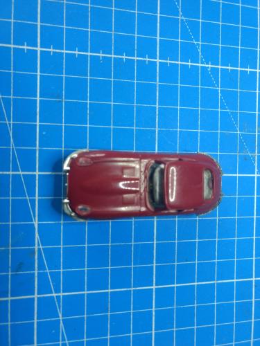

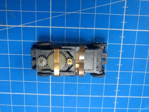

Hier erst einmal die Bilder. Warum und was da an der Unterseite gelötet wurde entzieht sich meiner Kenntnis.
Und hier noch 2 Bilder von dem Jaguar. Für mich sieht das auf den ersten Blick irgendwie 'sauberer' aus. Beurteilen könnt ihr das aber bestimmt besser als ich.
RE: Motor läuft nicht (mehr) rund - Reifenheizer - 05-08-2021
Huhu Michael,
Das Chassis vom Benz hat die Selenplatte verloren, das braucht mann zum Halbwelle, Hintereinanderfahren,
gibt hier nen schönen Threat von Ulrich darüber.
DerLötpunkt hat da nix verloren, unnötig, vielleicht wollte der Vorbesitzer den Spalt wo der Schleifer eingehängt
verkleinern.,läuft der Schleifer frei ??
Auseinander nehmen, saubermachen, Kollekter vom Anker mit nem Radiergummi saubermachen, Kohlen uber nem
Blatt Papier abziehen, dann sollte es wieder tun. Alle Lagerstellen dezent ölen nicht vergessen
Ersatzteile gibt´s bei K.Halgato Slotcar-online shop. Wie neue Scheibe für den Benz.
Wie Du siehst, hat die Reise bereits begonnen........
Würde den Chassis auch neue Schleifer spendieren, ( sehen ziemlich eingelaufen aus ) den Jag genau so saubermachen wie den Benz, schadet auch nicht.
Gruss,

RE: Motor läuft nicht (mehr) rund - Ulrich - 05-08-2021
(05-08-2021, 10:02)Fallerista schrieb: Auf jeden Fall wieder zoomen :-). Gerne auch morgens um 4.15. Ich weigere mich nur (noch) standhaft, das präsenil zu nennen Angry .
Christian
Also gut, "Der frühe Vogel fängt den Wurm!" Smile
Hallo Michael,
das Schleiferproblem sehe ich so wie Hans. Da hat jemand versucht, den Schleifer an der hinteren Einhängung mit einer Lötperle am Wandern zu hindern. Dafür steht er jetzt etwas schräg nach innen und rammt sich dadurch am Schienenstoss neben dem Eisenband fest. Die Schleifer erst mal rausnehmen, polieren (Autosol Chrompaste) und schauen ob sie gerade sind. Wenn sie verdreht sind, per Hand oder kleiner Flachzange richten. Dann die Lötperle soweit wegnehmen, bis die Schlitzbreiten rechts und links gleich sind.
Die Anleitung ist gut. Frisch zerlegt, alles was Kupferband ist, polieren, ebenso die Schleiferhalter. die Federn sind wartungsfrei, die Schleiferfedern in Ordnung, die Kohlefedern sind tonnenförmig und sollten nicht eingedrückt sein, so das die Kohle frei federn kann. Mit dünner Zahnseide, kann gern mit etwas Öl getränkt sein, unter die fest verpressten Zahnräder auf der Platte gehen und den dort befindlichen Staub herausholen. Die Motorgondel trocken reinigen mit Wattestäbchen, die Kohlenhöhlen nicht vergessen, dabei von unten gegenhalten. Ist das Messing schwarz, sparsam mit Autosol polieren.
Kohle mit der Oberfläche auf Papier leicht radieren, Federn und Kohlen wieder einbauen. Für die Kohlenfedern am besten eine Plastikpinzette verwenden oder den originalen Einsetzstift, eine Metallpinzette "wandert" in Richtung Magnet. Alles zusammenbauen und neue Reifen aufziehen. Die Fummelei mit den Kupferbändern beim Zusammenbau und die entsprechende Flucherei dabei ist hier gut beschreiben und fachmännisch diskutiert:
https://www.h0slot.eu/showthread.php?tid=6776
Mit dem Jaguar in gleicher Weise verfahren. Die Karosserien scheinen noch sehr gut zu sein, eine Stunde in einem Bad mit etwas Spülmittel sollte die Fettreste lösen. Aber vorsicht mit dem Innenraumpapierchen beim SL, das schwimmt dann gern oben ... .
RE: Motor läuft nicht (mehr) rund - Klenkes - 05-08-2021
(05-08-2021, 14:57)Reifenheizer schrieb: Der Lötpunkt hat da nix verloren, unnötig, vielleicht wollte der Vorbesitzer den Spalt wo der Schleifer eingehängt ist verkleinern.
Mit dem Lötpunkt hat wahrscheinlich einer der vielen Vorbesitzer versucht, dem Strom den Weg vom Schleifer zur Kohle zu verkürzen. Das Kabel, welches dort mal angelötet war, fehlt mittlerweile. Das kann man so machen, um das Auto minimal schneller zu machen. Rennfahrer machen manchmal solche Sachen. Die späten Flachanker-Chassis hatten den kurzen Weg direkt serienmäßig verbaut.
