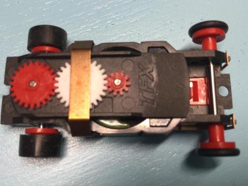

Tach zusammen,
in den US-Slotcarforen herrscht große Begeisterung über ein neues Flachankerchassis von OS3:
https://www.onestopslotshop.com/product-page/tfx-ready-to-run-chassis
Alle Beiträge in den Foren bewerten dieses Chassis als sehr gut.
Bei der momentanen Diskussion, ob Dash Chassis in der Gruppe T1 mitfahren dürfen, sollte man auch dieses Chassis mit in die Überarbeitung der Rennklassen einbeziehen, hier allerdings für die Gruppe T2.
Das Chassis ist momentan mit 2 verschiedenen Ankern und 2 verschiedenen Übersetzungen bestellbar. Die Hinterachse kann eingeclipst werden. Die Achsen müssen nicht wie bei AW gewechselt werden. Über die Hinterradfelge kann man streiten…..
Der Tiefpunkt des Chassis ist niedriger, viele Tuningmaßnahmen fallen einfach weg.
Momentan gehen die in einer Flut von Bestellungen unter, aber es wird sich mal beruhigen!
Für mich ein sehr interessantes Chassis und es sollte bald in die Rennklassendiskussion einbezogen werden…..
Grüße Klaus

RE: Neues OS3 Flachanker-Chassis: TFX - Tschi Plus - 29-09-2021
Was für ein wohldurchdachtes und wunderschönes Chassis!
Die Bodenfreiheit mit den Standardrädern könnte zu niedrig sein für meine Carrera 160 Bahn. Aber das ist leicht durch Vincentfelgen oder normale T-Jet Felgen zu lösen. Die hochohmigen Varianten sollten ja gut mit schmalen Rädern zurecht kommen.
Im Video sieht es so aus, als ob das Chassis, auch wenn man Räder mit etwas größerem Durchmesser verwendet, deutlich niedriger baut, als ein normaler T-Jet. Damit könnten dann einige Resin-Karosserien endlich motorisiert werden. Und auch das eine oder andere MEV-Modell schaut nicht mehr so hochbeinig aus.
Bleibt zu hoffen, daß die Leute von OS3, die die Nachfrage offensichtlich unterschätzt haben, nicht die Lust an der drögen Montagearbeit verlieren und die Abgabe beschränken. Noch scheint man ja bereit zu sein, auch internationale Kunden zu bedienen.

Nachtrag zur Übersetzung: Die Antriebsritzel sind immer 11 Z, liegen also zwischen Tjet (9) und JL (15).
Die mit 15er Kronrad haben somit die längste Übersetzung!
Grüße Klaus

Heute sind mein 2 TFX angekommen, Mr. Jerry Schmoyer ( oneshopslotshop ) hat geliefert.
Bestellt am 17. 11 per paypal bezahlt, heute bekommen. Post nochmal extra 11 € Zoll.
Summa Summarum 85 €uronen. Stolzer Preis.
Kurz gesagt, auf Faller-Schienen sch....... Durch die kleinen Räder sitzt das Chassis auf, mal mehr, mal weniger je nach
Höhe der Stromleiter. mit Vincent kommste die 0,5- 1 mm höher, wie man braucht.
fährt mit 10 - 12 Volt, wunderbar, Vergleich mit anderen Chassis, geht erst, wenn umgerüstet. Ach ja, habe 19 Zähne Kronrad verbauen lassen.
Ansonsten wie von Klaus ( Boxer 53 ) beschrieben, sehr sauber verarbeit, Nieten alle sauber verbördelt, nicht so wie
bei Dash. Sehr Leise sind die Dinger kein Rasseln wie bei T-Jet oder Dash.
Die waren nicht unbedingt nötig, aber was soll´s !
