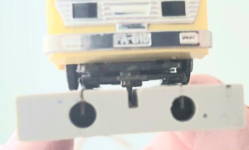

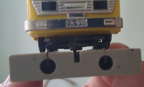

Die ÖPNV- Initiative von Reuthenburg verläuft angespannt. Nachdem endlich Linie 3 verspätungsfrei arbeitet, fallen häufige Aussetzer und "Rumpler" von Linie 2 unangenehm auf. Diese wird neuerdings auch von vielen Beamten auf dem Weg in die Stadtverwaltung genutzt. Die Städtischen Betriebe haben einen Verdacht...
RE: Jetzt auch noch Linie 2! - CrazySloter - 28-03-2022
Der Busfahrer hat Übergewicht.Fahrzeug hängt nach links
RE: Jetzt auch noch Linie 2! - mos - 28-03-2022
Der Fotograf hat mit Absicht unterbelichtet, damit das Geheimnis im Dunkeln bleibt Cool .
RE: Jetzt auch noch Linie 2! - Fallerista - 28-03-2022
Der Fotograf war mit den Nerven am Ende  Dodgy
Ich kann leider immer noch nichts erkennen, ist zwar heller aber mit weniger Kontrast. Erzähl Mal was von deinem Verdacht.
RE: Jetzt auch noch Linie 2! - MX1954LL - 28-03-2022
ich erkenne da ein Platinen Chassis, bei dem die Platine nicht an der Wanne exakt anliegt. Der Führungsstift muss in der Wanne einrasten, dann Schraube anziehen.
Sehr richtig Lothar, das ist einer von insgesamt 4(!) Fehlern an diesem Stadtbus. Dadurch weniger Bodenfreiheit, aber längst nicht alles!
Einen anderen Fehler kann man eigentlich ganz deutlich erkennen.

Kurz die Auflösung:
Fehler 1: Führungsstift nicht in Mulde (Bodenfreiheit)
Fehler 2: zu hoher Schraubenkopf (nochmal Bodenfreiheit)
Fehler 3: Führungsstift um 180 Grad verdreht eingebaut
Fehler 4: Schleiferbiegung
Das hat definitiv ne Menge gebracht!
Wer glaubt, das nach Behebung dieser Mängel jetzt auch Linie 2 einen pünktlichen Betrieb leistet, der irrt natürlich.
Fortsetzung folgt.
