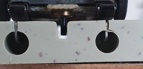

Moin moin,
auf meiner Stadtbahn schälen sich jetzt ausgerechnet die besonders gut laufenden Chassis mit der Pertinaxplatte als Störenfriede heraus: Entgleisungen an Weichen und Kreuzungen. Einer der Gründe ist ganz klar die Länge (bzw. Kürze) der verbauten Original Führungsstifte. Ich habe da nichts geändert - vielleicht die Vorbesitzer?
Bleibt zu hoffen, dass der Ersatz von Halgato länger ist. Wie lang sind Eure Führungsstifte?

RE: Führungsstifte Federschleifer-Chassis zu kurz? - Fallerista - 09-11-2022
Ganz lieben Dank Ihr beiden! Ich muss hier in Hannover erstmal eine Schublehre ausgraben. Aber die sehr hilfreichen Messungen bestätigen schon mal meine Beobachtungen an 6 Fahrzeugen auf der Bahn: große Toleranzen.
Reifengröße und Federspannung können etwas Abhilfe bringen, aber es soll schon die originale Optik erhalten bleiben. Die auf meinem Bild sichtbare Lücke zum Boden des Slots ist pure Verschwendung. Bei den Flachankern brachte eine Optimierung der Längen den Durchbruch im Stadtverkehr (LKW!).
@ Hans, kannst Du bitte mal schauen, ob die Lücke beim Halgato kleiner ausfällt?
Lieben Dank!
Christian

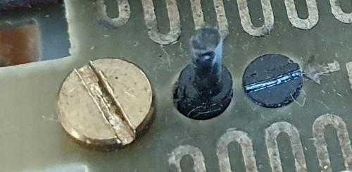

RE: Führungsstifte Federschleifer-Chassis zu kurz? - Fallerista - 12-11-2022
glaube, das hier ist ein Halgato:
RE: Führungsstifte Federschleifer-Chassis zu kurz? - mos - 12-11-2022
Moin Christian,
ich habe gerade Mal meinen B3 überprüft. Der (weiße) Pin geht in der Rille einer einspurigen Schiene bis zum Boden.
Kannst du Mal ein Bild von der Unterseite machen, wie der Führungsstift befestigt ist?

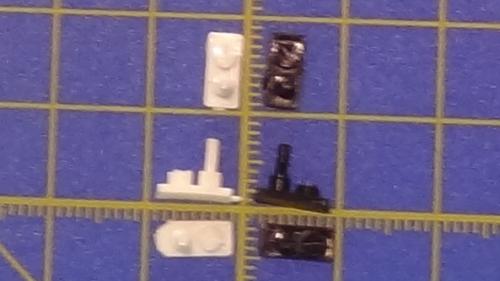

RE: Führungsstifte Federschleifer-Chassis zu kurz? - mos - 15-11-2022
Moin Christian,
(14-11-2022, 20:04)Fallerista schrieb: @Michaelo: Stell doch mal ein Foto von Deinem langen Stift ein - scheint eine blaue Mauritius zu sein ... :-)
kommt morgen, hab mir schon die Schieblehre besorgt - ist aber nicht die Blaue Mauritius sondern "nur" alter Bestand  Wink .
Ist jetzt doch nicht mit Schieblehre und auch etwas unscharf:
Ist aber hoffentlich aussagekräftig genug.
