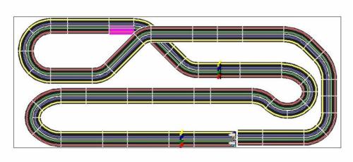

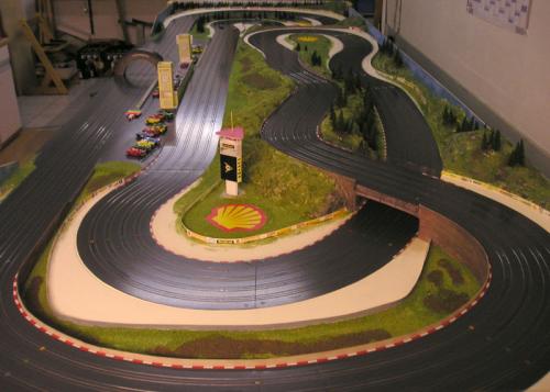

Erste Schritte zur eigenen Bahn - photomanHH - 03-03-2011
hallo Achim
mir haben Deine ersten bahnlayouts am besten gefallen
mit ausnahmen der spurquerungen
ich hasse autoverschrottungsstellen(ist aber nur mein geschmack)
ich bin einer der wenigen der gern Eine Steilkurve am ender einer langen geraden einbaut
eine überführung finde ich je länger ich das kenne immer besser
bei HH-RWE kann man immer wieder sehen wie wundervoll das machbar ist
auch auf Mannes Hamburger-Kellermeisterschaftsbahn konnte man sehen wie sich dabei bei wenig platz auf 2 ebenen überaus reizvoll Rennbahnbau ausarbeiten lässt
gute an und abfahrten müssen sichergestellt sein und brauchen seine zeit, bis MANN das drauf hat
ferner gute abdeckungen, das man beim abfliegen nicht unter den überführungen verschwindet und keine einsetzer das bemerkt
Dany verwendet grosse banden mit werbung beklebt als abflugsicherung und machmal mitten in den flächen fangzäune aus fensterfliegengitter/nylon
lange sperrholzbrettchen als auffahrrampen, alte pappkartonstreifen als seitenabdeckung tuen oft günstig ihren dienst auch mit ein paar tropfen heisskleber hinter die steilkurven geklebt, damit a oben keine autos rüberfliegen und b unter vernünftiger stand auf der bahn gewährleistet ist
solche abwicklungen sind nur nicht ganz einfach vorher zuzuschneiden
wenn einem die autos nicht unter den überführungen verschwinden, benutze ich so etwas sehr gern
aber trotz aller meiner bemühungen benutzt der Mann, der hier wohnt, dauernd die Bahn als Ablage und statt zu fahren ist die dauernd voll gepackt
da nützt auch beste planung nix

Mir gefällt eine Überführung grundsätzlich auch besser, aber ich bin vorsichtig, weil die meisten Bahnen keine Überführung haben. Deshalb habe ich vorsichtshalber schon mal Plan -B- entworfen. Sobald ich mehr Platz habe, werde ich die Bahn mit Überführung eingehend testen und anschließend entscheiden, ob ich mit oder ohne baue.
[quote name='photomanHH' timestamp='1299161036' post='41002']
da nützt auch beste planung nix[/quote]
Ich bin sicher, das Leute schon für weitaus weniger Ihr Leben verwirkt haben. [Bild: ninja.gif] <img src='http://www.h0slot.de/public/style_emoticons/<#EMO_DIR#>/cool.png' class='bbc_emoticon' alt='B)' />

Erste Schritte zur eigenen Bahn - Martin - 04-03-2011
Hallo Achim!
Also ich bekennender Unter-/Überführungsfahrer <img src='http://www.h0slot.de/public/style_emoticons/<#EMO_DIR#>/smile.png' class='bbc_emoticon' alt='Smile' /> . Zufällig ist die Perspektive auf die Bahn am hinteren Bildrand genau die, die man an den vorderen Fahrerplätzen auf die Kurve hinten hat.
Uns hat das beim Racen noch nie gestört.
Erste Schritte zur eigenen Bahn - Volvoslot - 04-03-2011
[quote name='Martin' timestamp='1299190615' post='41008']
Zufällig ist die Perspektive auf die Bahn am hinteren Bildrand genau die, die man an den vorderen Fahrerplätzen auf die Kurve hinten hat.[/quote]
Hallo Martin,
heiligs Blechle, kannst Du mir den Satz mal erklären, oder verstehe ich das auch mit einer Auswahl Betäubungsmittel? <img src='http://www.h0slot.de/public/style_emoticons/<#EMO_DIR#>/sad.png' class='bbc_emoticon' alt='Sad' />
<img src='http://www.h0slot.de/public/style_emoticons/<#EMO_DIR#>/biggrin.png' class='bbc_emoticon' alt='Big Grin' />
verwirrte Grüße
Achim
Erste Schritte zur eigenen Bahn - mos - 04-03-2011
[quote name='Volvoslot' timestamp='1299262983' post='41012'] [quote name='Martin' timestamp='1299190615' post='41008']Zufällig ist die Perspektive auf die Bahn am hinteren Bildrand genau die, die man an den vorderen Fahrerplätzen auf die Kurve hinten hat.[/quote]Hallo Martin,
verwirrte Grüße
Achim[/quote]Hallo Achim,
is doch ganz einfach: [size="4"]Bau 'ne Überführung - abba richtich <img src='http://www.h0slot.de/public/style_emoticons/<#EMO_DIR#>/laugh.png' class='bbc_emoticon' alt=':lol:' /> .[/size]

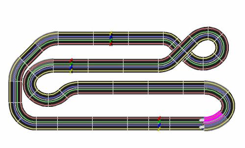

Irgendwas am Bild der Streckenführung hat mich noch gestört. Es war in seiner Gesamtheit nicht stimmig. Heute habe ich mich noch mal mit Slotman befasst. Heraus kam diese Bahn:
[attachment=10007Big GrinER Dellwiger Kessel.jpg]
Wenn ich die endgültige Streckenführung nicht gefunden habe, so bin ich ihr doch schon sehr nahe. Die Bahn gibt keinen langweiligen Eindruck und sieht flüssig aus. Ich bin schon gespannt, wie sie sich fahren läßt. Das dauert aber noch einige Tage, weil ich noch Schienen bestellen muß.
Was ist Eure Meinung zu dem neuen Layout?
Erste Schritte zur eigenen Bahn - mos - 06-03-2011
[quote name='Volvoslot' timestamp='1299442004' post='41051'][attachment=10007Big GrinER Dellwiger Kessel.jpg]
Wenn ich die endgültige Streckenführung nicht gefunden habe, so bin ich ihr doch schon sehr nahe. Die Bahn gibt keinen langweiligen Eindruck und sieht flüssig aus. [/quote]Hallo Achim,
ich teile deine Ansicht - schön <img src='http://www.h0slot.de/public/style_emoticons/<#EMO_DIR#>/smile.png' class='bbc_emoticon' alt='Smile' /> .
Allerdings würde ich die Überführung wesentlich weiter vorne anfangen und mit den geraden Schienen an- und absteigen, denn je kürzer die Überführung, desto schwieriger der Auf- bzw. Abstieg. Und nie in der Kurve Höhe überwinden - da verlieren die Autos den Bodenkontakt!
Erste Schritte zur eigenen Bahn - Volvoslot - 06-03-2011
[quote name='mos' timestamp='1299442863' post='41053']
Allerdings würde ich die Überführung wesentlich weiter vorne anfangen und mit den geraden Schienen an- und absteigen, denn je kürzer die Überführung, desto schwieriger der Auf- bzw. Abstieg. Und nie in der Kurve Höhe überwinden - da verlieren die Autos den Bodenkontakt![/quote]
Hallo Michael,
schön, wenn man aus den Erfahrungen anderer lernen kann.
Ich habe den Übergang wesentlich früher angesetzt. Die Bahn soll in mehreren Ebenen verlaufen. Der hintere Teil der Strecke höher, als der Kessel und der wiederum höher als die lange Startgerade. Ich bin mir nicht sicher, ob ich das mit dem jetzigen Layout noch gescheit hinbekomme.[attachment=10011Big GrinER Dellwiger Kessel II.jpg]
[quote name='Volvoslot' timestamp='1299447072' post='41055']Die Bahn soll in mehreren Ebenen verlaufen. Der hintere Teil der Strecke höher, als der Kessel und der wiederum höher als die lange Startgerade. Ich bin mir nicht sicher, ob ich das mit dem jetzigen Layout noch gescheit hinbekomme.[attachment=10011Big GrinER Dellwiger Kessel II.jpg][/quote]Hallo Achim,
da sehe ich an sich kein Problem.
Fragt sich, was du mit dem hinteren Teil meinst? Bedenke die immer zu kurzen Arme der Einsetzer!
Ich würde die lange Gerade (unten) z.B. an die Wand legen, weil da die wenigsten Unfälle passieren. Reizvoll wäre in der Tat der von dir beschriebene Kessel, von dem es dann zum Anlagenrand (oben) wieder aufwärts ginge [Bild: music.gif] .
Egal wie, mit diesem Ansatz würde ich erstmal starten und dann probieren, probieren, probieren, ... <img src='http://www.h0slot.de/public/style_emoticons/<#EMO_DIR#>/smile.png' class='bbc_emoticon' alt='Smile' /> .
[quote name='mos' timestamp='1299448045' post='41056']
Hallo Achim,
Hallo Michael,
Ich möchte die Anlage möglichst frei im Raum stehen haben. Deshalb sollen arretierbare Rollen unter die Tischbeine, damit ich die Anlage bei nichtgebrauch an die Wand schieben kann. So können Einsetzer von beiden Seiten aggieren.
Achim

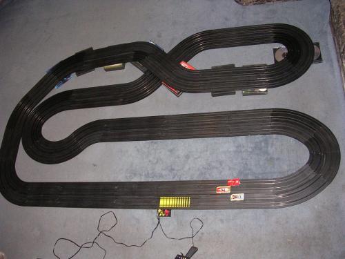

Erste Schritte zur eigenen Bahn - Volvoslot - 13-03-2011
So, heute bin ich endlich dazu gekommen, das neue Layout auszuprobieren. Abgesehen davon, das mein Rücken vom Teppichbahnaufbau ziemlich schmerzt (ich glaube, ich werde doch langsam alt), bin ich ziemlich begeistert. Die Strecke war bei Slotman mit 7 mm Abweichung angegeben und tatsächlich paßte der Streckenverlauf wie eine Eins.
Die Gesamtstrecke wurde aus Platzmangel etwas verkürzt und hat jetzt eine Bahnlänge von 7,5 m. Die asymetrischen Kurven sind nicht leicht zu fahren, aber leicht soll es ja auch nicht sein. So macht die Strecke mit ihrem gewissen Anspruch einen Heidenspaß. Nebenbei durfte ich feststellen, das Erfahrung durch nichts zu ersetzen ist. Der Tip von Michael, in den Kurven keine Höhenunterschiede auszugleichen, weil die Fahrzeuge sonst den Slot verlassen, kann ich inzwischen nur bestätigen. Weil ich die Überführung sehr provisorisch ausgeführt habe, konnte ich einen Höhenunterschied in der Kurve nicht vermeiden. Hier findet sich dann auch die Stelle, an der die Fahrzeuge am liebsten ihren vorgegebenen Kurs verlassen.
Ich werde die Streckenführung, wenn nichts gravierendes dazwischen kommt, so belassen. Einzig die Länge möchte ich, wenn möglich, erweitern. Aber das hängt von den Gegebenheiten unseres neuen Heims ab.
Ich danke allen, die sich so rege beteiligt und mir geholfen haben eine halbwegs fahrbare Strecke zu konziperen. Mit Euch und Eurem Erfahrungsschatz hat es doppelt spaß gemacht!
Natürlich werde ich an dieser Stelle weiterhin dokumentieren, wie der Bahnbau weitergeht. Eigentlich stehe ich ja jetzt erst am Anfang einer richtigen Rennbahn.
Achim

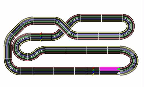

Die Streckenführung habe ich inzwischen gespiegelt. Bei meinen Fahrversuchen hat sich herausgestellt, das die Strecke so wesentlich flüssiger zu fahren ist:
[attachment=10526Big Grinellwiger Kessel neu.jpg]
