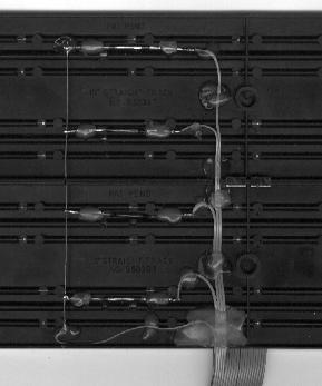

[Bild: Montage%20REED-kontakte.JPG]
Die Reed-Kontakte gibt es übrigens schon ab 66 Cent z.B. bei Conrad unter 503770. Die reichen für alle normalen Steuerungen wie die Bepfe und auch RaceControl aus <img src='http://www.h0slot.de/public/style_emoticons/<#EMO_DIR#>/smile.png' class='bbc_emoticon' alt='Smile' /> .

jau, die quereingebauten Reedkontakte habe ich einfach parallel angeschlossen. Auch habe ich den Führungsschlitz in der Schiene ein wenig dünner gefeilt, damit sie näher an die Oberfläche kommen.
Ausprobieren ist in der Tat notwendig, da die AW-Werte ziemlich streuen (die 503770er von oben z.B. mit 15-35 AW). Je kleiner, desto gut <img src='http://www.h0slot.de/public/style_emoticons/<#EMO_DIR#>/smile.png' class='bbc_emoticon' alt='Smile' /> . Reedkontakte gibts es auch in SMD-Ausführung (z.B. 185067 mit 5-10 AW (engl. AT) für 7,20 EUR ). Die sind schön klein und in einem Gehäuse untergebracht. Pass nur etwas beim Löten wegen der empfindlichen SMD-Anschlüsse auf. Der Typ, den du offensichtlich im Auge hattest (502011), liegt mit seinen 5-15 AW ganz ordentlich im Feld.
Die mangelnde Verbreitung erkläre ich mir damit, dass man schon ein wenig Probieren muss. Wenn man schwache Exemplare (hoher AW-Wert) erwischt, funktioniert die Erfassung nämlich nicht sicher.
Beachte auch, dass die Reedkontakte nicht beschnitten werden dürfen. Siehe dazu den [url="http://www.meder.com/testspulen.html?&L=1"]kurzen Fachartikel[/url].

So baut man diese Mikrominiaturreedrelais ein:
Zuerst Fräsen, damit die möglichst nahe an das Auto kommen, dann exakt einlegen mit den Kontakten zum Auto hin, im zweiten Bild ersichtich war der eine verdreht, deswegen sage ich das.
Man muss aber bedenken, dass diese Teile gerade einmal halbe! Streicholzspitzengröße haben. Also mit einem x+30 Watt Billiglötkolben nicht zu machen, ebenso ohne eine exakte Minifräsmöglichkeit.
Gefräst:
[attachment=6129:L1000392.JPG]
Reeds provisorisch eingeklebt und angeschlossen:
[attachment=6130:L1000393.JPG]
Dann die fertige komplett verdrahtete und verklebte Schiene. Sieht furchtbar aus, aber meine Hot Melt Klebepistole gibt es eben nicht besser her, Gelumpe ex U..
[attachment=6131:L1000440.JPG]
Als Kabelmaterial nahm ich 0,25 Silikonlaborkabel. An den Enden verlötet und mit Schrumpfschläuchen und der Heißkleberpampe aus meiner tropfenden Pistole gesichert.
Dann bleibt nur zu hoffen, dass die jetzt damit funktioniert.

Renncomputer DS 200 - kroh66 - 02-03-2009
Hallo Allerseits,
nach einigen Wochen der Funkstille wieder mal ein Lebenszeichen von mir und meiner Zeitmessung. Die letzten 2 Wochen war ich krank und davor hatte ich einen kleinen Durchhänger und war ziemlich unmotiviert, weil die Zeitnahme einfach nicht richtig funktionieren wollte.
Nachdem ich die Kabel direkt nach unten unter die Platte verlegt hatte, gabs leider immer noch das Phänomen mit der Doppelzählung bei GPlus-Autos (bei AFX gabs schon vorher keine Probleme).
Die Vermutung von Fritz war, daß die Reed-Kontakte evtl. zu empfindlich sind. Er hat mir dann geraten, mit ganz einfachen Reed-Kontakten (jeweils nur einen pro Spur) zu versuchen, selbst eine Kontaktschiene zusammenzulöten.
Entgegen aller Erwartungen hab ich das löttechnisch auch ganz gut hingekriegt (optisch isses noch ausbaufähig <img src='http://www.h0slot.de/public/style_emoticons/<#EMO_DIR#>/laugh.png' class='bbc_emoticon' alt=':lol:' /> )
Und in der Tat, es funktioniert jetzt tatsächlich !!
Ich konnte zwar noch keine ausführlichen Tests durchführen, aber es scheint absolut zuverlässig zu funktionieren.
An dieser Stelle nochmal ausdrücklich ein herzliches Dankeschön an Fritz, der mir die ganze Zeit mit Rat und Tat zur Seite stand und der letztlich die Hauptschuld trägt, daß es jetzt doch noch ein Happy-End gab (an das ich zwischenzeitlich nicht mehr so recht glauben konnte) !!
Bilder von der neuen Schiene sind in meiner Galerie zum DS200 eingestellt.
Grüße aus Darmstadt
Peter
Renncomputer DS 200 - Druelli - 03-03-2009
Servus Peter,
freut mich ausserordentlich zu hören/lesen, dass Deine DS nun funktioniert!
Deine Löterei sieht gar nicht so übel aus, mein Lehrmeister hat immer gesagt: " Gott gebe, dass es klebe und Gott walte, dass es halte"
