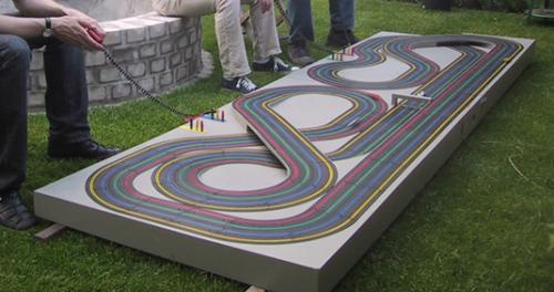

[quote name='Curva' post='25066' date='08.10.2008 - 09:02']...Somit habe ich nun den Großteil der Bahn in Styropor eingelassen (wie auf dem Bild zu erkennen ist). Ein par Feinheiten müssen noch nachgebessert werden (die eine oder andere kleine Lücke muss noch ausgefüllt werden). Wie würdet Ihr die "kleinen" Lücken (wenige Millimeter) direkt an den Schienen ausfüllen, so dass ich eine möglichst gleichmäßige und glatte Oberfläche hinbekomme? Ich hatte spontan an Silikon gedacht, aber das habe ich wieder verworfen.
Da ich die "größeren" Löcher unter den Steilkurven auch unterfüttern möchte, hatte ich mir überlegt, da mit "PU-Schaum" ranzugehen. Haltet Ihr das für eine sinnvolle Methode oder gibt es da andere Varianten?[/quote]Hallo Curva,
ich habe mit meiner 4-spurigen Modulrennbahn und zwei entsprechend ausladenden Steilkurven bisher eigentlich nur gute Erfahrungen gemacht.
[Bild: CoppaDellaMammaNachSueden640x480.JPG]
Der m.E. einzige Nachteil ist, dass man keine langsamen Autos auf der Bahn einfahren kann, weil sie aus den Steilkurven kippen würden (Ulli hat gar keine langsamen T-Jets, er hält nur in den Kurven an und wünscht dann einen schönen Purzeltag <img src='http://www.h0slot.de/public/style_emoticons/<#EMO_DIR#>/laugh.png' class='bbc_emoticon' alt=':lol:' /> ).
Für das Ausfüllen der kleinen Zwischenräume ist dir ja schon Spachtelmasse empfohlen worden. Da habe ich - zumindest mit einer Korkbettung - gute Erfahrungen gemacht.
Die Steilkurven habe ich mit Holzleisten abgestützt und vollständig mit Dämmstoff ausgefüttert, um wenig Resonanzgeräusche zu haben. Anschließend habe ich sie, wie Martin auch beschrieben hat, mit Pappe abgedeckt. Die Randabdeckungen habe ich dann noch mit Werbung aus alten Zeitungen verschönert.
Viel Spaß im Forum und vor Allem beim Bahnbau und Fahren.
michael o.

Curva´s Bahn - Arne - 08-10-2008
Die Bahn ist toll - durfte ich auch schon drauf fahren.
Die Steilkurven geben den Kick in dem Layout und eine Brücke war glaube ich auch noch drin?
