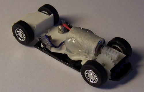

VW Brezelkäfer - slotalex - 23-08-2008
Hi

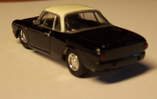

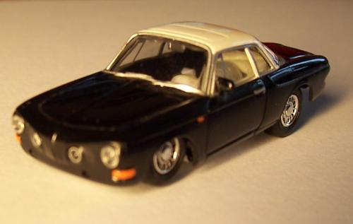

ich wollte euch mal mein neustes Fahrzeug zeigen.
Als Basis diente ein Karmann Ghia Typ 34 von Herpa, die Achsen sind ebenfalls von dem Spenderfahrzeug. Die Felgen spendete ein Ford Crown Victoria von Busch, da das Design an die "Mahle Gasburner"-Räder erinnert, die es als Option auf dem Porsche 914/6 zu kaufen gab. Den Motor spendete wieder ein Microsizzer, so auch das Zahnrad auf der Hinterachse. Das Schneckenrad ist wieder einem Penracer-LKW entnommen. Auch wenn sich das jetzt so anhört alsob ich die Brezel gefleddert hätte, ich kann euch beruigen, sie lebt noch <img src='http://www.h0slot.de/public/style_emoticons/<#EMO_DIR#>/biggrin.png' class='bbc_emoticon' alt='Big Grin' />
Jetzt noch die Bilder:
Von vorne...
[attachment=5186:10.jpg]
...und von Hinten...
[attachment=5187:11.jpg]

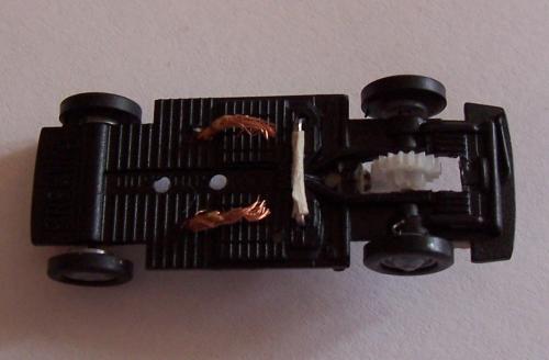

...und das Chassis
[attachment=5188:7.jpg]
Die Ränder des Chassis musste ich schwärzen, weil der Wagen hinten doch recht hoch liegt (das ist gewollt, der könnte insgesamt noch tiefer als vorne) sah man die weißen Ränder unter der Karosserie hervorscheinen.
LG Alex
VW Brezelkäfer - Martin - 23-08-2008
Wow! <img src='http://www.h0slot.de/public/style_emoticons/<#EMO_DIR#>/blink.png' class='bbc_emoticon' alt=':blink:' />
Das wir ja immer besser! Klappt das jetzt mit dem Netzeil vom Handy?
Mit was für Reifen fährst Du die kleinen Dinger denn? Haben die Originalreifen genug Grip?

VW Brezelkäfer - slotalex - 24-08-2008
Hi,
ich habe an den Fahrzeugen die Reifen von Herpa bzw Brekina verwendet, da dies weiche Gummireifen sind.
Ein Handynetzteil habe ich mir wie gesagt schon besorgt, aber ich muss halt an den unteren Enden noch Kabelschuhe oder etwas ähnliches anlöten.

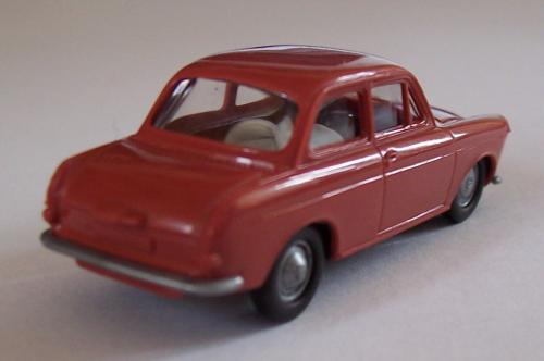

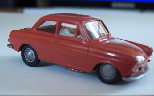

so, hier kommt mein drittes Projekt, ein VW Typ 3 von Brekina.
Dieses Mal habe ich die Karosse auf dem Originalchassis aufgebaut, da man die Karosse so über die originalen Halterungen mit der Karosserie befestigen kann.
Die Räder und Achsen sind original von Brekina. Motor, Ritzel und Schneckenrad sind auch so wie bei den vorigen Projekten. Die Achshalterungen habe ich aus der Sitzausstattung herausgeschnitten und verstärkt. Der Wagen ist hinten noch auf Originalhöhe und nur vorne tiefergelegt.
Hier jetzt noch die Bilder:
Von Vorne...
[attachment=5189:12.jpg]
...und von Hinten
[attachment=5190:13.jpg]
So, jetzt ist der Bilderspeicher verbraucht, die Bilder vom Chassis kommen gleich <img src='http://www.h0slot.de/public/style_emoticons/<#EMO_DIR#>/smile.png' class='bbc_emoticon' alt='Smile' />
LG Alex

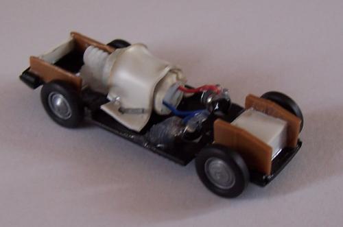

So, jetzt kommen die Bilder vom Chassis.
[attachment=5191:14.jpg]
Die Motorhalterung sieht etwas komisch aus, die hat sich beim Erhitzen verbogen, sie hällt den Motor aber Bombenfest.
Die Halterung ist auch nicht geklebt, sondern mit einer bearbeiteten Tackerklammer festgeklemmt.
