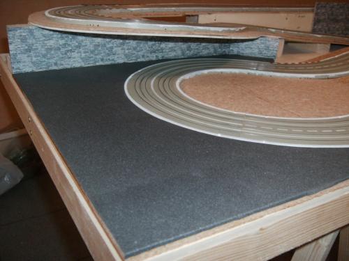

Fallerbahn streichen - kroh66 - 05-03-2008
Hallo Dany,
wie Andreas schon erwähnt hat, gibt es Asphalt-Folien für Straßen, Plätze, etc.
Ich habe ein Bild angehängt von meiner Asphaltauslaufzone. Von welchem Hersteller die Folie ist, weiß ich nicht mehr genau ... ich glaube von "Noch" oder "Busch".
Ich habe zwei Korkplatten von jeweils 3mm aufeinander geklebt und dann passgenau die Kurve ausgeschnitten und darauf dann die Folie geklebt ... die ist ziemlich flexibel d.h. man kann sie auch etwas dehnen ... und sie klebt wie der Teufel, wenn erstmal die Schutzfolie abgezogen ist! <img src='http://www.h0slot.de/public/style_emoticons/<#EMO_DIR#>/biggrin.png' class='bbc_emoticon' alt='Big Grin' />
Ich habe die Folie nicht nur in dieser Auslaufzone sondern überall, wo ich neben der Bahn Asphaltstreifen gebraucht habe, verwendet (z.B. im Boxenbereich).
Die Maße weiß ich jetzt so spontan auch nicht mehr genau, müßte so ungefähr 30 x 50 cm gewesen sein. Vielleicht geht das ja in die Richtung, was du suchst ...
