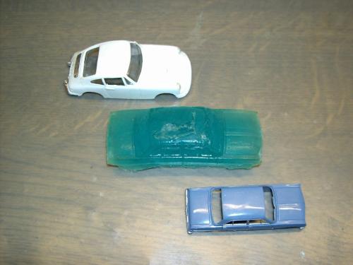

Hey Holger
ist für ein Tjet und hast richtig gesehen ein Opel Rekord A. Ich habe mein Hydrospan-Modell vor ca. 6h in Wasser gelegt und das Ergebnis zu meiner Fotoserie gepackt. Hier ein Foto als Ergebnis im Vergleich:
[url="http://www.maj.com/gallery/brick-pool/Hydrospan/pic00762.jpg"]Größenvergleich Original und Hydrospan-Modell[/url]
[attachment=1033:attachment]
Anfangs wuchs es ungleichmäßig, jetzt stimmen die Proportionen. Das Model (übrigens ein Hohlmodel mit fast gleicher Wandstärke) ist schon innerhalb von 6h auf die max. Größe gewachsen. Nun muss es wieder trocknen damit es auf die richtige Zwischengröße schrumpft. Da das Zeug durchsichtig ist, kann man auf den Foto nicht die wirklich gute Oberfläche erkennen. Ich berichte weiter <img src='http://www.h0slot.de/public/style_emoticons/<#EMO_DIR#>/dry.png' class='bbc_emoticon' alt='<_<' />
Tja Versuch macht klug.
Gruß Jan
Hydrospan - busmike - 27-04-2006
na das ist ja recht groß geworden.
die oberfläche sieht so uneben aus .. ist das im material oder im innenteil?
außen kanns ja nicht sein, da du schreibst, das es ne gute oberfläche ist.
ach ja, wie ist denn so die festigkeit ?
aber das ergebnis ist recht beeindruckend.

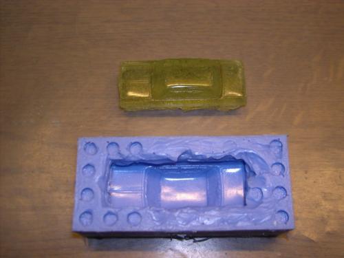

Hydrospan - brickpool - 04-05-2006
Hier nun mein aktueller Stand von Lösungsweg C (Vollmodell) [Bild: hi.gif] ...
[url="http://www.maj.com/gallery/brick-pool/Hydrospan/pic00850.jpg"]Hydrospan Volmmodell 1:87 nach dem Entformen[/url]
[attachment=1032:attachment]
Der Abguss in Silikon geht hervorragend auch ohne Trennmittel.
Gruß Jan

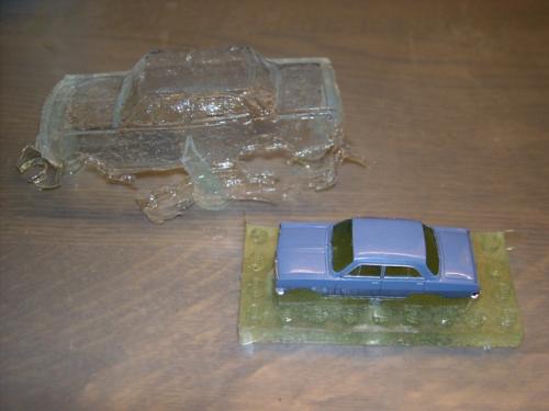

Holger[/quote]Danke, sobald ich wieder Bilder parallel zum Abguss knipse, stelle ich die Foto's wieder in Netz. [Bild: secret.gif]
[url="http://www.maj.com/gallery/brick-pool/Hydrospan/pic00882.jpg"]Hier der aktuelle Größenvergleich[/url]
[attachment=1097:attachment]
Gruß Jan
Hydrospan - Loddar M - 21-05-2006
Hallo Jan
Das sieht ja schonmal super aus.
Die Größe , so sieht´s aus, paßt ja sehr gut .
Ist die Form jetzt abform bereit??
Ist die Oberfläche immer noch so gut wie bei dem Grundmodell??
Wieviel Std. + min. hast du das Modell im Wasser gelassen damit es auf diese Größe gewachsen ist und geht das jetzt anders herum
lothar

ja, die Form ist (war) abform bereit.
[quote name='Loddar M' post='9306' date='21.05.2006 - 21:26']Ist die Oberfläche immer noch so gut wie bei dem Grundmodell??[/quote]Die Oberfläche ist bei einem Vollmodell nicht ganz so perfekt, wie bei einem "Karosseriemodell".
[quote name='Loddar M' post='9306' date='21.05.2006 - 21:26']Wieviel Std. + min. hast du das Modell im Wasser gelassen damit es auf diese Größe gewachsen ist und geht das jetzt anders herum[/quote]Das Vollmodell hatte ungefähr 6 Tage in Wasser gelegen und war dann zu groß. Anschliessend aus dem Wasserbad nehmen und 5-8 Std warten, bis die passende Größe ist erreicht ist. Dabei ist es wichtig, das Vollmodell zu wenden, sprich auf den Kopf stellen, sonst leiden die Proportionen.
Der Vorgang mit dem Vergrößern und der Umkehrprozeß durch anschl. Lufttrockung ist beliebig oft wiederholbar und wurde von mir auch bewußt angewandt. Die Oberfläche ist nicht so feucht und etwas straffer.
Gruß Jan
