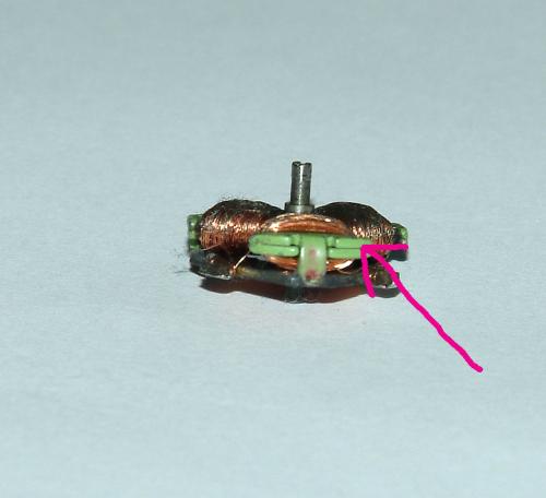

T-Dash - das neue Flachanker-Chassis, Tests und Erkenntnisse - Slotraver - 28-03-2014
Hm, Mario, was heißt denn "drei Lagen des Ankers"??? Ich habe das immer noch nicht verstanden... sorry. Bitte Fotos!!!
T-Dash - das neue Flachanker-Chassis, Tests und Erkenntnisse - hansausdortmund - 28-03-2014
Wenn ich das mal sagen darf, wie ich glaube, das herauszulesen: die Kerne in einer Spule, hier Segmente des ANKERS sollten nicht nur ein Stück sondern mehrere "Lagen", hier voneinander getrennte Bleche haben (sein). Mehrere, von einander verschiedene, voneinander getrennte und isolierte Lagen verstärken den Effekt also die Kraft des Spulen-Kerns bzw. hier Anker-Segments. Habe ich das so richtig formuliert? :unsure:
Also ist ein Anker mit 4 Blechen besser als einer mit nur 3 Blechen. Der aber ist immerhin noch besser/kräftiger als ein Anker mit nur 2 Blechen/Lagen.
T-Dash - das neue Flachanker-Chassis, Tests und Erkenntnisse - photomanHH - 28-03-2014
hi Andreas
der draht des ankers wird ja um die "flügel des ankers gewickelt
und diese bestehen so verschiedenen lagen übereinanderliegendem blechen
und der t-dash hat eine lage mehr als "fast" alle anderen flachanker
nehme irgend eine ollen anker aus Deiner technikecke und schaue den an
zwischen den drahtspulen sind blechlagen
es hat mal MT mit mehr blechlagen gegeben, das sind gesuchte ausnahmen
Jörg kann Dir genaues über die wirkungsweisen der gegeneinander isolierten blechlagen erklären
ich weiss nur, dass die besser wirken
anbei 15 ohm anker 2 lagig blech wie t2[attachment=14614:anker 2 lagig-2 DSCF6631.jpg]
