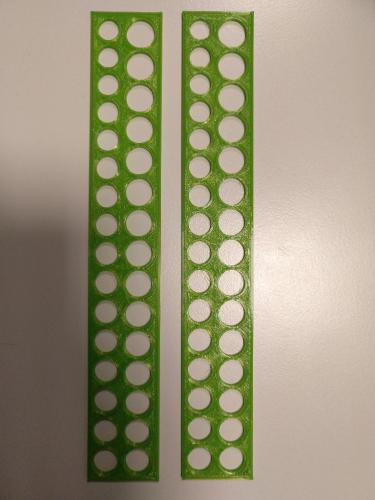

So, anbei mal Bilder der Reifenschablonen aus dem 3D Drucker:
Mal kurz zum Druck:
- Der erste Versuch (rechts im Bild) wurde mit den Standardeinstellungen gedruckt.
- Der zweite Versuch (links im Bild) wurde wie folgt geändert: 95% Materialfluss, erste Schicht auch "nur" mit 100% Dicke.
Beim 3D Druck ist das größte Problem das sich Drucke gerne mal vom Druckbett lösen, daher wird bei der unterste Schicht gerne etwas mehr Material aufs Druckbett gepresst, um eine bessere Haftung zu erhalten (Vorgabe: 140% Schichtdicke). Ist zwar ganz schön, verändert aber natürlich die Durchmesser der Löcher...
Der reduzierte Materialfluss ist so ein Erfahrungswert der von Drucker zu Drucker schwankt, hier muss man sein Gerät einfach kennen.
Ein Unterschied ist zwischen beiden Drucken nicht mit dem Auge zu erkennen, der Messchieber sieht das ~zehntel mehr aber.
Für eine Beschriftung ist auf den Teilen wirklich kein Platz mehr, das kann man nicht erkennen. Im besten Fall könnte man ggf. neben die "geraden" (also 9, 10, 11 und 12mm) Löcher irgendeine Markierung aufbringen... Selbst mit 0,1mm Düsendurchmesser wird das aber arg filigran.
Material und Stromkosten für so ne Schablone liegen dafür unter 20ct.
Weil ich schon gefragt wurde: Ich will damit nichts verdienen, weder Idee noch Design stammen von mir. Wer so ein Teil mal ausprobieren will darf sich melden, wenn es dann passt und benutzt wird würde ich mich freuen das Proto zurück zu bekommen. Mehr aber nicht. Und Garantie geb ich auch keine. Gedruckt wird mit der Farbe die gerade im Drucker ist, das kann also abweichen  Wink

Der Druck sieht zumindest optisch sehr gut aus. Für die Angabe der Durchmesser könnte man auch einen Aufkleber verwenden. Eine weitere Methode ist, die entsprechenden Durchmesser einfach auf ein Blatt aus Papier drucken, auf die man die Schablone bei Bedarf legt. Die Durchmesserangaben stehen dann innerhalb der Kreise. Ich für meinen Teil benötige so ein Teil bisher nicht. Ich persönlich würde die Schablone aus transparentem Acrylglas fräsen. Hier könnte man dann auch gleich kontrollieren, wie gut die Reifen am Durchmesseranliegen.

Also ich habe dieses Thema ja losgetreten u d wuerde solch eine Schablone gerne haben wollen.
Mir geht es in erster Linie darum die richtige Reifengroesse zu bestellen um dabei mit groesser oder kleiner zu experentieren.
RE: Reifenschablone - Sven_A - 29-01-2019
Dann schick mir deine Adresse per PN, dann bekommst du auch eine.

Also aus meiner Sicht ist die Schablone voll ausreichend und erfuellt ihren Zweck.
Werde noch die Beschriftung mit den Amigroessen machen ,und gut ist.

Sven war so nett, auch mir eine Reifenschablone zu überlassen. In meiner Bewertung schließe ich mich Klaus an - für meine Zwecke ebenfalls voll ausreichend.
