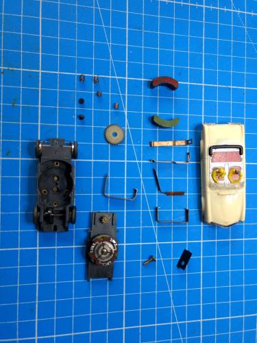

RE: Motor läuft nicht (mehr) rund - paulchen - 06-08-2021 (06-08-2021, 19:44)Michael schrieb: Hallo Ulrich, das wäre meine nächste Frage gewesen, wo man das Buch her kriegt. Gegoogelt habe ich nämlich schon, nur gefunden hab ich bisher kein's. Schreibst du einfach mal Mathis an ---> guckst du ---> https://www.h0slot.eu/showthread.php?tid=5453 Mathis ---> Mail an: motech1@gmx.de RE: Motor läuft nicht (mehr) rund - Michael - 08-08-2021 Gestern habe ich den Mercedes (ohne Karosserie) nochmals auf die Bahn gestellt und versucht zu starten ... Funkstille. Dann habe ich das "Unmögliche" gewagt und das Teil einfach mal zerlegt, was offen gestanden wentlich einfacher vonstatten ging als ich mir das vorgestellt hatte. Jetzt habe ich also die Einzelteile vor mir liegen (die Lötstelle ist entfernt) ... ... und wollte eigentlich ans reinigen gehen. Allerdings steht mir momentan nichts anderes als ein Faller Spezialöl (170489) zur Verfügung. Darüber hinaus bin ich mir nicht wirklich sicher ob ich die Teile und im Speziellen die Kohlen überhaupt noch verwenden kann. Deshalb erst einmal zu den nächsten Fragen: Was brauche ich noch an Reinigungs- bzw. Schmiermitteln? Ich gehe einmal davon aus, dass die unten erwähnten Teile wie Ankerlager, Kollektor vom Anker, Motorgondel (sind für mich spanische Dörfer) usw. in dem Buch von Matthis beschrieben sind. Viele Grüße Michael RE: Motor läuft nicht (mehr) rund - Fallerista - 08-08-2021 Ich "fahre" seit vielen Jahren ausgezeichnet mit Reinigungsbenzin, dass es in einer guten Qualität z. B. als Literflasche in der Müller Drogerie gibt. Greift Kunststoffe und auch den Lack der Ankerwicklungen nicht an. Alle Teile darin waschen und den Anker ein wenig drehen, damit der Dreck aus dem Lager kommt. Dann an der Luft trocknen und wieder zusammen bauen. Nicht vergessen: die Faller Ams Technik ist die offizielle Wartungsanleitung des Herstellers. Die kann man downloaden. Das Faller Öl ist genau richtig für den Zweck - sehr sparsam anwenden - Schmierpunkte sind hier im Forum zuhauf beschrieben. Kohlen: Versuch macht kluch... RE: Motor läuft nicht (mehr) rund - Reifenheizer - 08-08-2021 Hi Michael,, Zum Reinigen reicht auch normales Haushaltspüli, mit nem weichen Pinsel kriegste den Dreck auch weg. Kohle anschauen, kannste bruzzzeln, wie Loddar schrieb, ich reibe immer über Papier ab. Sollte reichen, kannst auch das Chassis und Kupferteile noch nen paar Stunden in Essig einlegen. macht wieder blank. Das wird schon. Ach , ja Du stehst am Beginn der Reie ins Faller-Universum........... Ansonsten Slotcar-online hat Ersatzteile. Gruss,Hans RE: Motor läuft nicht (mehr) rund - Ulrich - 08-08-2021 Das sieht doch alles noch sehr gut aus. Da brauchts Wattestäbchen, ein bisschen Alkohol oder Reinigungsbenzin - ich bevorzuge Ethanol aus der Apotheke, eine kleine Flasche hält ewig - und Chrompolitur, vorzugsweise pastös aus der Tube. Kollektor mit alkoholgetränkter Watte säubern, Motorgondel, das ist das Teil des Chassis, wo der Motor reinkommt, trocken reinigen, wenn das nicht reicht, Hans' Spülimethode, aber gut trocknen!; die Kohleauflagen von innen etwas polieren (von unten gegenhalten!), ansonsten alle Metallteile mit Chrompolitur -sparsam verwenden - aufarbeiten, Kohlenoberflächen auf Papier abradieren, mit etwas alkoholgetränkter Zahnseide unter das Ritzel des Motors auf der Oberseite der Platte gehen und ziehend säubern, ebenso das Antriebsritzel, Achsen von Fusseln säubern und auf Leichtgängigkeit prüfen, Lager sparsam ölen, alles zusammenbauen, alles mal an der Hinterachse durchdrehen, sollte leicht gehen, sonst sitzen die Kohlen nicht richtig ... und ssssssst. Christian, hab ich was vergessen? Grüße Ulrich RE: Motor läuft nicht (mehr) rund - Loddar M - 09-08-2021 Hallöle Michael Kohlen sehen gut aus. Frage: Wie reinigst du dein rollendes Material für die Schiene, haste da kein Reinigungsmittel?? RE: Motor läuft nicht (mehr) rund - Fallerista - 09-08-2021 Dieses unbeschreibliche Gefühl, unser kleines Hobby neu zu entdecken.... Leider ist es schwer zu vermitteln, wie es sich anfühlt, Ende der 60er Jahre in einem Fahrrad-, Spielzeug- und Sonstwasgeschäft, in dem es herrlich nach Gummi riecht, EIN Exemplar auswählen zu dürfen, das artig in seiner Klarsichtbox auf seinen neuen Besitzer wartet. Oder vielleicht doch das Dreierset mit Austauschkarossen? Ups - sowas von off topic Läuft er schon wieder? RE: Motor läuft nicht (mehr) rund - sven - 09-08-2021 ...haha ... kenn ich . ich hab mich für das dreierset karos entschieden , das mitm capri ... war ne gute entscheidung , damals RE: Motor läuft nicht (mehr) rund - Ulrich - 09-08-2021 (09-08-2021, 07:12)Fallerista schrieb: Dieses unbeschreibliche Gefühl, unser kleines Hobby neu zu entdecken.... Jaaaa, Christian, so war das ...
