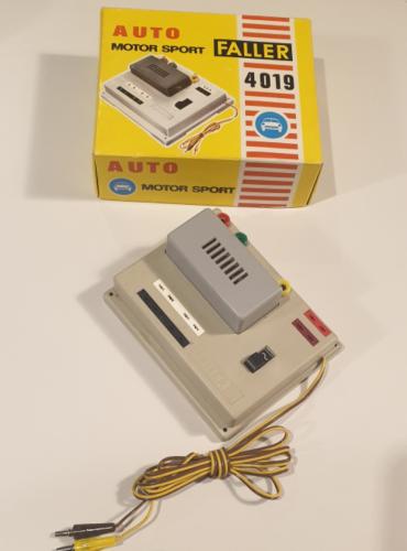

Heute morgen kam endlich das Universalschaltgerät 4019. Jetzt habe ich ein mentales Problem, die Versuche durchzuführen: Die Verpackung und der Inhalt wirken wie unberührt! Auch die Bündelung des Kabels sieht so aus, als wären die flinken Hände der jungen Dorothee Kübler gerade eben zugange gewesen und nicht anno 1967.
DAS soll ich jetzt entweihen und mit 25 V grillen?

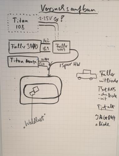

RE: Geeignete Chassis für Stadtbahn-Halbwelle - Fallerista - 27-11-2021
Sodele jetzt habe ich endlich alles für die Messung zusammen. Ich teste an einer EINSPURIGEN Strecke, zunächst mit EINEM Fahrzeug und dann gegebenenfalls mit zweien Hintereinander.
Hier schon mal der Versuchsaufbau:
Die Besprechung der Messergebnisse findet in einem ruhigen Eck im Gastraum der Waldlust statt.

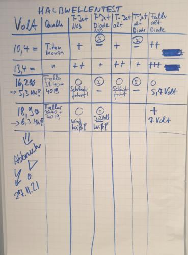

Sodele hier mal der erste Teil der Rohdaten. Da könnt Ihr Euch schon mal durchwuseln. Das Resume muss von den Testern erstmal in der Waldlust verdaut werden:

RE: Geeignete Chassis für Stadtbahn-Halbwelle - Fallerista - 28-11-2021
Hallo Ulrich,
hier mal meine Kommentare zu den Messerfahrungen:
T-jet:
Erkenntnis Nr. 1: Der original T-jet Selenschleifer frisst massiv Leistung! Bereits bei 10,4 Volt Gleichstrom ist Schluss und der NOS-Tjet läuft nicht mehr!
Erkenntnis Nr. 2: T-jets werden bei Halbwelle außergewöhnlich heiß, bereits bei 6,3 Volt effektiv (wofür 18,9 V (!) Wechselstrom benötigt werden)
Erkenntnis Nr. 3: T-jets laufen NICHT bei Halbwelle, wenn sie mit den original Selenschleifern und den vorgesehenen Spannungen betrieben werden. Halbwellenversuche mit mehr als 18,9 Volt habe ich gar nicht mehr durchgeführt, weil die T- jets selbst zu heiss werden. Sie werden bei Halbwelle auch ohne eingebsuten Selenschleifer sehr heiss, obwohl nur eine Spur betrieben wird. Warum das so ist erschliesst sich mir nicht. Vielleicht finden wir das noch raus.
A U S   D E R  T R A U M, mit den Bauers HINTEREINANDER durch die Stadt zu cruisen. Das sind wunderschöne Autos, die den Stadtbetrieb, den der Prospekt suggerriert, nicht können.
Faller Halbwelle:
Erkenntnis Nr. 1: Die Halbwellenspannung lässt sich mit (meinem) Multimeter unter Last messen, wenn man das Auto anhebt :-),  Schaltung Gleichstrom
Erkenntnis Nr. 2: Das Universalsteuergerät 4019 verbrät massiv Leistung: aus 18,9 V Wechselstrom unter Last am Trafo werden ca. 7 V (!) Halbwelle an einem Flachanker
Erkenntnis Nr. 3: Faller Autos mittlerer Art und Güte laufen mit 5,7 VoltHalbwelle/16,2 Volt Wechselstrom ganz passabel (mittlere Stufe beim 3740 Trafo), 18,9 V (dritte Stufe beim 3740 Trafo) ist spürbar besser.
Erkenntnis Nr. 4: Für den schönen Titan 108 muss ich mir eine andere Anwendung einfallen lassen.
Hier nochmal die Messergebnisse:
