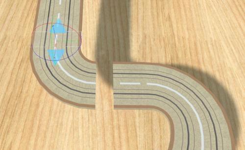

das stimmt natürlich, was du schreibst. Wenn ich überall die 4090 einbaue wie in den 4007 vorhanden und die Höhenunterschiede mit berücksichtige ergibt sich dieses Bild:
Faller hat eigentlich nie 100%ig gearbeitet und hat speziell bei Höhenunterschieden am Ende passend verzogen. So meine ich auch hier.
Der Fehler beträgt in der Pfeilrichtung 75 mm und der Spurversatz ist 20 mm. Wenn du also an dieser Stelle eine 4105 einbaust, kannst du über die Steigungen und die Länge der Strecke die 20 mm in der einen und 25 mm in der anderen Richtung vermutlich verziehen bzw. hinbiegen.

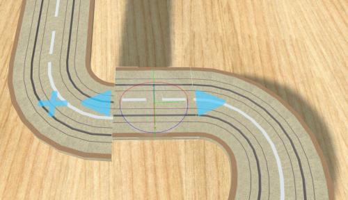

An der Stelle mit den Pfeilen eine 3 cmm gerade anstelle der 5er und die frei werdende 5er zwischen die Kurven gibt es dieses Bild

RE: Faller Post 1 (Rennen) - MX1954LL - 13-02-2022
Was Michael (Rocket) schreibt, stimmt, Faller hat da sicher auch rumprobiert.
Nur können wir ja mit Software probieren und sind dann näher dran. Vor allem gehen einem dabei nie die Schienen aus.  Tongue

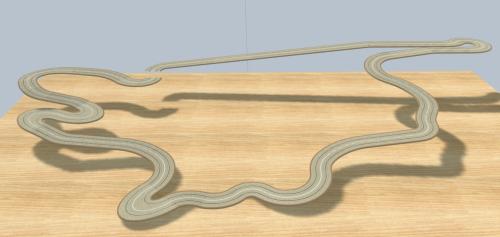

RE: Faller Post 1 (Rennen) - bebbi - 13-02-2022
Hallo Lothar,
super das letzte Bild (Nürburgring klein Fehler2.jpg) das schaut so aus als ob das ohne großes Verbiegen geht.
Nochmals tausend Dank für Deine Mühen.
