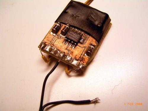

So, Roco-Lok habe ich nicht, aber in einem Waggon habe ich dieses Teil gefunden:
[attachment=4011Big Grinecoder.JPG]
Damit wurde wohl ein Schienenreiniger angesteuert. Der Kram stammt aus einem Konvolut.
Nun die blöde Frage: Wo ist plus und minus. Die gelben Kabel führten zu den Achsen, die schwarzen zum Reiniger.
Wer hat Vorschläge oder kann ich es riskieren dieses auszuprobieren? [Bild: music.gif]
Fragende Grüße
Ulli

[quote name='Ulli' post='20593' date='01.02.2008 - 14:10']So, Roco-Lok habe ich nicht, aber in einem Waggon habe ich dieses Teil gefunden:
Fragende Grüße
Ulli[/quote]
Hallo Ulli,
ohne Life-Begutachtung würde ich Dir keinen Rat geben.
Wenn die original Kabel mit ihren Farben noch angeschlossen sind, kann man die Bedeutung der Anschlüsse herasufinden.
Klugscheissermodus = ON <img src='http://www.h0slot.de/public/style_emoticons/<#EMO_DIR#>/wink.png' class='bbc_emoticon' alt='Wink' />
Rot= rechte Fahrschiene
Schwarz= linke Fahrschiene
Orange = Motor PLUS
Grau = Motor Minus
Weiss = Licht Vorne
Gelb = Licht Hinten
Blau = Pluspol für Verbraucher an den Funktionsausgängen
Grün = Funktionsausgan F1
Klugscheissermodus = OFF <img src='http://www.h0slot.de/public/style_emoticons/<#EMO_DIR#>/wink.png' class='bbc_emoticon' alt='Wink' />
Ich denke mal, dass diese Kabelfarben an Deinem Dekoder nicht vorhanden sind.
Also muss man den Dekoder bestimmen und die Anschlüsse vergleichen.
Oswin

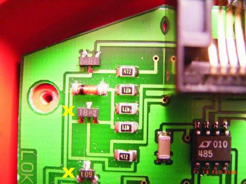

Immo zeigt die Maus abwechselnd die Meldung L2 und E7. Das scheint eine häufige Krankheit zu sein bei der Maus.

Habe mich mal durch die Technik gewühlt. Uff...starker Tobak auf einmal für jemanden der nur weiß wie man Äläcktronick schreibt. [Bild: ninja.gif]
Was die Problematik der Lokmaus angeht, tritt die genannte Fehlermeldung wohl bei vielen Mäusen auf. Häufig wurden dabei defekte Kabel geoutet. Ich aber kann messen bis der Arzt kommt, ich habe nichts gefunden. Nach weiterer Recherche kam ich auf diesen Bericht:
[url="http://www.kruemelsoft.privat.t-online.de/download/roco-lokmaus-fehlere7.pdf"]Mausfehler[/url]
Die entsprechenden Transistoren sind hier zu sehen:
[attachment=4015:MausInnen1.jpg]
Die Transistoren habe ich mal auf Widerstand gemessen. Ich bin mir nicht sicher, aber lässt nicht ein Transistor, ohne dass Spannung anliegt, zumindest in einer Richtung Strom durch? Bei den Beiden ist überall Ohm gegen unendlich angesagt. Ausnahme: Der to9 zeigt mir richtig den eingebauten Widerstand an. Aber das sagt nichts über den Transistorzustand.
Wenn jetzt diese Schaltung so empfindlich reagiert, wie könnte man sie sicherer machen. Es sieht ja fast so aus, dass ein unterbrochenes Kabel schon den Kollaps bringen kann.
So, kaffeeholende Grüße <img src='http://www.h0slot.de/public/style_emoticons/<#EMO_DIR#>/cool.png' class='bbc_emoticon' alt='B)' />
Ulli
Das Eifelmodul - steinbeisser - 02-02-2008
Bin noch mal dran gegangen und habe festgestellt, dass auf Pin 1 und Pin 6 der Maus 12 V DC anliegen. Also kann es wohl der Fehler, der im link beschrieben wird nicht sein. Weiter ist mir aufgefallen, auf Pin 5 liegen keine 12 V an. Es gibt noch eine Stelle, die ich nicht messen kann, das ist der Mausanschluss in der Zentrale, wenn der Stecker drin sitzt. Da traten gerade Wackler auf, teilweise zeigte die Maus zum ersten Mal normale Meldungen an und es konnte am Bahnanschluss Strom gemessen werden. Also Zentrale öffnen, nur ich finde den Eingang noch nicht. Aber es keimt Hoffnung auf <img src='http://www.h0slot.de/public/style_emoticons/<#EMO_DIR#>/laugh.png' class='bbc_emoticon' alt=':lol:' /> <img src='http://www.h0slot.de/public/style_emoticons/<#EMO_DIR#>/laugh.png' class='bbc_emoticon' alt=':lol:' /> .
Letztes Bulletin oder so:
[color="#FF0000"]Es funzt!!![/color]
Bin jetzt digital mit der Nummer 23 unterwegs. [Bild: yahoo.gif] [Bild: yahoo.gif] [Bild: yahoo.gif]
Maus in Ordnung, der Fehler lag an der besagten Steckverbindung. Die Zentrale bekommt man geöffnet, indem man links und rechts je zwei winzige Pins rauszieht. Den Dekoder habe ich auf einen Blockmotor geschnallt. Bis auf meine erste Kehrschleife (verdreckt sehr schnell) fährt der Wagen sehr sauber durch die Landschaft. Prima, was dazu gelernt.

Das Eifelmodul - mos - 02-02-2008
[quote name='Ulli' post='20616' date='02.02.2008 - 11:12']... Die Transistoren habe ich mal auf Widerstand gemessen. Ich bin mir nicht sicher, aber lässt nicht ein Transistor, ohne dass Spannung anliegt, zumindest in einer Richtung Strom durch? Bei den Beiden ist überall Ohm gegen unendlich angesagt. ...[/quote]Hallo Ulli,
herzlichen Glückwunsch zu deinem ersten Elektronikabenteuer mit gutem Ausgang <img src='http://www.h0slot.de/public/style_emoticons/<#EMO_DIR#>/biggrin.png' class='bbc_emoticon' alt='Big Grin' /> .
Das Messen der Transistoren funktioniert eigentlich nur in ausgebautem Zustand. Dennoch sollte der Durchgang eigentlich angezeigt werden.

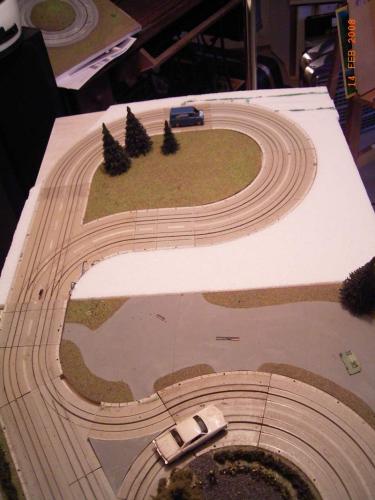

Letzter Funkspruch aus dem Nebel:
Habe die zweite Kehrschleife angedröselt. Die dürfte jetzt groß genug dimensioniert sein [Bild: yahoo.gif] . Eine Fahrbahnhälfte könnte man zum Parken verwenden.
[attachment=4082:Kehre2.JPG]
Ulli
