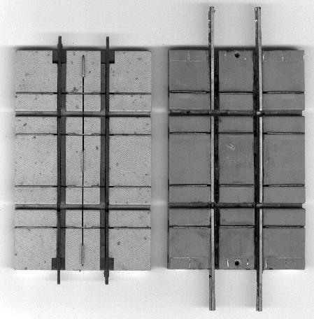

Tischbahn Zieht In Keller Um... - mos - 06-02-2010
[quote name='RoadRunner' date='05 Februar 2010 - 14:22' timestamp='1265376157' post='34993']... Ich suche 1-2 Fallerbahnübergänge (Fa-4731) (1-2 weil bei einem die Schienenprofile aus Messing fehlen)...[/quote]Hallo Manfred,
viel Erfolg bei deinem spannenden Projekt <img src='http://www.h0slot.de/public/style_emoticons/<#EMO_DIR#>/smile.png' class='bbc_emoticon' alt='Smile' /> .
Ich hatte mal mangels Nachschub Bahnübergänge aus einer 5 cm Faller-Geraden und einer Roco-Eisenbahnschiene selber gemacht.
War relativ einfach: [Bild: Bahnuebergang.JPG]
Mit dieser Technik kann man unter Verwendung gerader Eisenbahnprofilen wahrscheinlich jede Art Faller-Schiene(n) kreuzen.
Es wäre ein Versuch Wert, wie Lothar verschlägt, in deine "profillose" Schiene zwei neue Eisenbahnprofilen einzuziehen.
