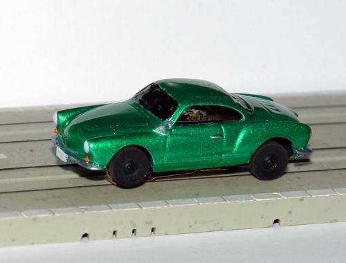

T-Dash - das neue Flachanker-Chassis, Tests und Erkenntnisse - photomanHH - 22-05-2014
so
noch eine karosse aus der Musekiste verbaut
[attachment=14875Big GrinSCF6658 t-dash Karman grün klein .jpg]
dafür gibts keinen scheibensatz
reifen muss ich aber verkleben, sonst sind alle 3 runden ein hinterreifen abgelaufen
zu viel power für ohne verklebung
wenn alle Euche t-dash so laufen wie mein 2ter t-dash aus Ref.2 dann bekommen wir hier zum t-dashing viel spass
dieser hat ja noch serienfelgen und dementsprechende eher grossumfang silicon reifen
Vincenrfelgen mit Sili werden wie immer im abrollumfang kleiner sein und damit etwas tempo verlieren
dafür bleiben dann die reifen ohne zu verkleben auf den Vincentfelgen (ggf etwas die felge anrauhen)

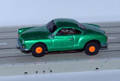

T-Dash - das neue Flachanker-Chassis, Tests und Erkenntnisse - photomanHH - 23-05-2014
wie schön das Fritz diese t-dash dann Ref.2 nennt
ich mag nur die schwarzen felgen so gar nicht leiden
[attachment=14880Big GrinSCF6660 t-dash orange felgen .jpg]
ich dachte, das man immer die kohlen und den anpressdruck anpasst
warum man das nur beim t-dash machen sollte, erschliesst sich mir nicht

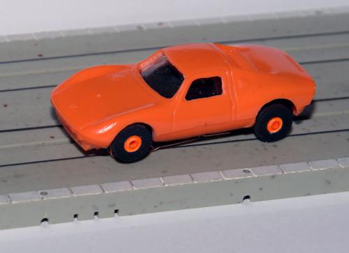

T-Dash - das neue Flachanker-Chassis, Tests und Erkenntnisse - photomanHH - 26-05-2014
mit kronenrädern habe ich trotz reichlicher nutzung bis jetzt nicht zu kämpfen
zu meinem grossen Glück hat mir Herr Faller etra nen Orangen Faller Porsche 904 passend auf t-dash zukommen lassen Wink))))))
[attachment=14881Big GrinSCF6662 t-dash orange .jpg]
braucht noch etwas ausmalen und feinarbeit und dann klarlack drüber
