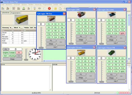

habe mal ein Bild gemacht, wie das auf dem Computer mit Rocrail aussieht.
Mit diesem Bildschirm kann ich 6 Fahrzeuge mit der Maus steuern. Einmal auf dem Hauptbildschirm und 5 auf den Fahrtreglern.
Auf den angeschlossenen Smartphones erscheint auch jeweils so ein Handregler, mit dem ich die wichtigsten Funktionen steuern kann. Mit dem Klich auf das Bild des Fahrzeugs kann ich aus der Liste ein anderes übernehmen mit allen aktuellen Einstellungen (Fahrgeschwindigkeit etc.). Somit kann ich mit dem Smartphone natürlich auch mehrere Fahrzeuge steuern, wobei die Auswahl schneller und komfortabler ist als mit der Lokmaus. Und vor allem bleibt die Geschwindigkeit erhalten!
Wenn ich nur Fahrzeuge steuern will, brauche ich in Rocrail sonst nichts einzustellen, außer einmalig die Fahrzeugliste, am besten mit Fotos.
Hubert

Schade, dass Hubert seine Lösung nicht persönlich vorstellen kann. Oder besser gefragt: An welchen Orten, Hubert, wärest du gewillt, dich mit uns zu treffen?
RE: Dezentrale Digitalsteuerung - Modellbahner - 16-12-2015
Hallo Michael,
Ich denke mal, dass wir das auch alleine hin bekommen.
Rocrail auf dem Laptop installieren und auf den Smartphonen die entsprechenden Apps.
Ich weiss nur nicht, wozu dieser Aufwand gut sein soll.
Dann duddeln wir auf unseren Handy rum, und haben keine Gelegenheit mit den Besuchern zu reden.
Auch wenn ich die Einführung von Handreglern gut finde, so sollten wir es nicht übertreiben.
Zumal die Verwendung eines PCs  nicht jedem von uns geläufig ist.
Oswin

RE: Dezentrale Digitalsteuerung - hubert - 16-12-2015
Hallo Oswin,
mein Vorschlag mit Rocrail betrifft nur die Steuerung der Fahrzeuge, keine Blocksteuerung, keine Rückmelder oder sonstwas. Und nur für diesen Fall ist die Computerlösung garantiert einfacher! Wenn die Digitalzentrale eine PC-Schnittstelle hat wie die IB, wird ein einziges Kabel benötigt! Wenn (einmalig) der PC richtig konfiguriert ist mit Rocrail und als DHCP-Server für WLAN eingerichtet ist (bei Laptop mit Win7 braucht man dazu auch kein extra Programm), kannst du auf dem Bildschirm schon mal einige Handregler öffnen und von dort Autos steuern, und jeder, der über ein Smartphone verfügt, kann ebenfalls (drahtlos) Fahrzeuge steuern. Der Wechsel von einem zum anderen Fahrzeug auf den Handreglern erfolgt, indem man aus der Liste aller Fahrzeuge den Namen (nicht die CV-Adresse) des gewünschten Fahrzeuges auswählt. Für Gäste kann man darüberhinaus auch schnell auf dem PC die Maximalgeschwindigkeit reduzieren, ohne die CV zu verändern. Das kann manchmal auch recht praktisch sein. Und du kannst dich mit Leuten unterhalten, ohne mit einem Kabel an der Anlage zu hängen. Schlecht ist nur, wenn man vergessen hat, sein Handy aufzuladen ...
Bei den Lösungen mit schnurgebundenen Handreglern wird normalerweise eine Ringleitung mit vielen Anschlußsteckern verlegt, und wo du gerade bist, steckst du deinen Handregler an. (Bei Loconet muß dieser vorher an der Zentrale angemeldet werden und ihm ein Fahrzeug zugewiesen werden). Wie lang es dauert, bis der Handregler wieder einsatzbereit ist, hängt wahrscheinlich von der Qualität der Ringleitung ab. Dann kannste dich beruhigt dem Gespräch mit einem Interessierten hingeben. Inzwischen stolpert ein anderer Mitspieler über dein Kabel ...
- Jedenfalls hast du recht: Die Installation von Rocrail ist denkbar einfach, ist im Wiki auch ausführlichst beschrieben. Um es zu testen, brauchst du keine Anlage anschließen, und es kostet eine Spende. Ich finde, als zusätzliches Programm für mehr Handregler gibt es nichts günstigeres. Und es funktioniert praktisch mit jeder Digitalzentrale.
Wegen kompliziert brauchst du dir keine Gedanken machen - das richtige Programmieren von Decodern und Digitalzentralen ist erheblich schwieriger.
