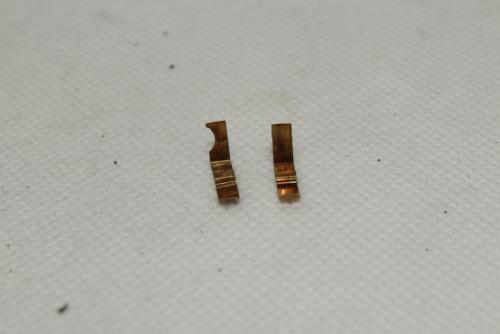

Bei allen anderen Motoren mit Bügel und Kondensator fällt bei mir der Kondensator nach Entfernen des Bügels von alleine heraus.
Mir ist auch noch aufgefallen, dass der Bügel bei F2/2 anders ist als bei den Anderen (siehe Bild). Links F2/2, rechts F4. Kann aber auch Zufall sein.
