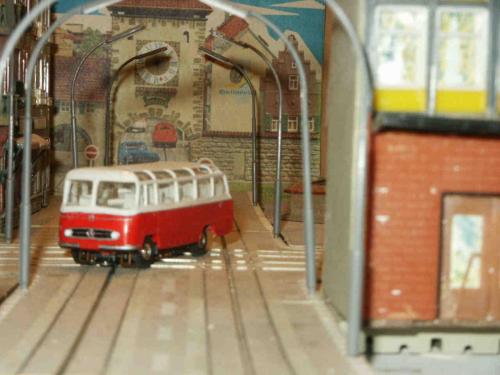

auf  der Modellbahnbörse letzten Sonntag gab es zwar keinen Faun von Wiking aber diesen Brekina-Bus für 4€.
[attachment=16550]
Da mir der Faller Kleinbus nie sonderlich gefallen hat und ein Schuco-Setra jetzt schon mehr als 10 Jahre im Einsatz ist, war der Wunsch nach einem anderen Bus schon länger vorhanden.
Jetzt haben die meisten schönen Epoche 3 Busse aber alle eines gemeinsam. Erstens ist der Radstand deutlich größer wie bei einem Standard-Chassis und zweitens haben sie beachtliche Übergänge vorne und hinten. Das führt dann zu ungewolltem Kontakt mit meinen Leitplanken.
Der hier gezeigte Mercedes O321 von Brekina jedoch ist ,was den Übergang vorne anbetrifft, noch auf meiner Bahn fahrbar.
Trotzdem musste ein anderes Chassis her mit einem Radstand von knapp 49 mm.
Dazu habe ich ein Joe Slot mit einem Faller kombiniert.
[attachment=16551]
Das ganze wurde dann mit der Bodenplatte des Busses verbunden.
Was ich unbedingt wollte, waren ausreichend Passagiere im Bus. Ich konnte 20 Preisser-Figuren unterbringen.
Für die Innenbeleuchtung, welche die Besatzung schön zur Geltung bringt, habe ich im Dachhimmel 4 LEDs angebracht.
Frontscheinwerfer und Rücklichter sind natürlich auch verbaut. Die Lichtfunktionen sind getrennt schaltbar.
Fahren tut er auch ganz gut. Ich habe ja kleine Magneten auf den Schleifern angebracht.
Insgesamt war es wieder eine schöne Bastelei.
Gruß Fritz

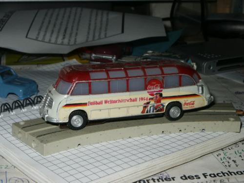

RE: Digitale Stadtbahnfahrzeuge - Loddar M - 05-02-2024
Hallo Fritz
Mir waren die 2 Busse auch immer zu langweilig, daher ein Umbau und ein Abguss
https://www.h0slot.eu/attachment.php?thumbnail=4047
https://www.h0slot.eu/attachment.php?thumbnail=4080
RE: Digitale Stadtbahnfahrzeuge - Maloya - 05-02-2024
Guten Tag Lothar,

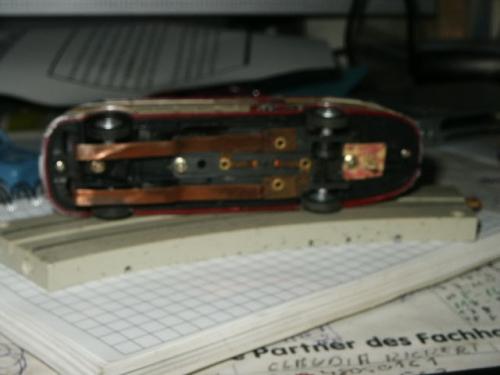

der WM-Bus hat aber auch einen mächtigen Radstand. Hast Du da das Chassis verlängert?
Gruß Fritz
RE: Digitale Stadtbahnfahrzeuge - Loddar M - 06-02-2024
Hallo Fritz
Nö aber laaange Schleifer gemacht und einen Führungspin für hinten gegossen
https://www.h0slot.eu/attachment.php?thumbnail=4048

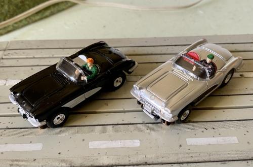

RE: Digitale Stadtbahnfahrzeuge - Maloya - 30-03-2024

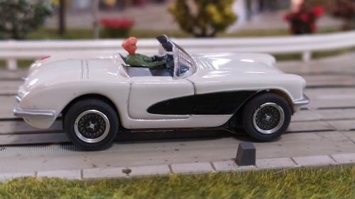

zeige Euch hier meine Corvette, unter die ich ein Bauer Ultra Low Chassis gebaut habe .
Ich konnte die Stutzen gut 3 mm kürzen.
Jetzt sieht es stimmig aus.
Ich habe leider kein Bild mehr mit einem T-Jet-Chassis, aber das war brutal hochbeinig.
Die Karo könnte noch etwas tiefer, wegen dem verbauten Decoder ist hier aber Ende.
Schöne Ostern
Gruß Fritz
RE: Digitale Stadtbahnfahrzeuge - tholu67 - 30-03-2024
Sehr schön!  Heart
Original Model Motoring/Aurora ?
Da darf ich mich anschließen!?
Meine zwei sind von Johnny Lightning, mit Chassis von Joe Slot:

(30-03-2024, 17:19)Maloya schrieb: ... meine Corvette, unter die ich ein Bauer Ultra Low Chassis gebaut habe. Ich konnte die Stutzen gut 3 mm kürzen.
Jau, das passt sowas von  Angel .
Fritz, du Umbauspezialist: Die Roadster(?) hatten ja in Echt nie genug Gepäckraum. Wie wäre ein als Gepäck getarnter Dekoder auf dem Kofferraum?
Und ich schließe mich Thomas' Frage an: Welche Karosserie ist das?
Ist kein antiker Deckel von Aurora.
Chinesische Nachfertigung.
Habe ich vergangenes Jahr auf der Slotmania von Sven gekauft.
Mos: selbst der kleinste Decoder ist als Gepäckstück noch zu groß.

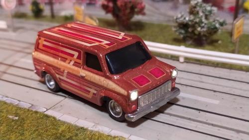

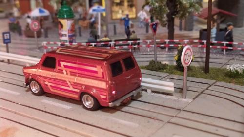

RE: Digitale Stadtbahnfahrzeuge - Maloya - 22-10-2024
melde mich mal wieder.

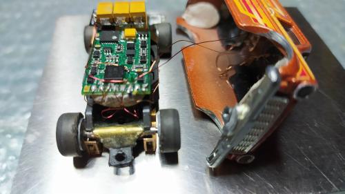

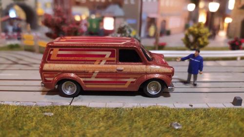

Die Motorräder haben ihren Platz in der Scheune gefunden und jetzt ist wieder Slotcar angesagt.
Letzten Samstag im Einkaufsmarkt habe ich wie immer zuerst geschaut, dass mich niemand beobachtet, bevor im zum Regal mit den Matchbox und Hot Wheels-Modellen gegangen bin.
Die Leute denken nämlich bestimmt, dass man einen an der Waffel hat, wenn man als Erwachsener eine Ewigkeit lang alle Blisterverpackungen von der Stange nimmt und nach interessanten kleinen Autos sucht, die man dann umbauen kann. Ich hatte die Hoffnung schon fast aufgegeben, so gefühlt nach 20 Minuten, doch dann entdeckte ich ganz hinten auf einer Stange einen Ford Transit Supervan von Hot Wheels in einem schönen Custom-Look.
Gleich gekauft und heim damit.
Auf die anstehende samstaegliche Hausarbeit gepfiffen und mich in meiner Hoehle eingesperrt.
Zunächst mal den Radstand gecheckt und dann einen T-Jet ausgewählt. Nachdem die Befestigungsniete aufgebohrt war wurde die Vorderachse vom Chassis etwas nach vorne gesetzt.
Dazu habe ich mit der Trennscheibe die vordere vorhandene Achsbohrung in ein nach vorne offenes Langloch umgearbeitet. In  ein Stück Messingrohr(Innendurchmesser 2mm) von beiden Seiten je ein Stück von einer Aderendhuelse mit passendem Inndurchmesser für die Vorderachse gesteckt und dann verklebt.
Vom originalen Boden des Modelles habe ich dann die Front- und die Heckpartie abgeschnitten.
Das Heckstück wurde mit dem Chassis verklebt. Somit konnte ich die Nase zum Einhängen hinten nutzen. Vorne ist das Chassis am originalen Karosserie-Dom verschraubt.
Weiter ging es mit farblich passenden Vincent-Felgen.
Nachdem der Decoder mit dem Chassis verheiratet war, habe ich noch einen Energiespeicher hinzugefügt.
Die erste Testfahrt war dann auch gleich zufriedenstellend.
Gestern und heute habe ich mich dann an die Beleuchtung gemacht.
So sieht er jetzt aus:
Hat mir wieder viel Spaß gemacht.
Bin wieder voll drin im schönen Winterhobby und freue mich jetzt schon auf die Slotmania am kommenden Samstag.
Gruß Fritz

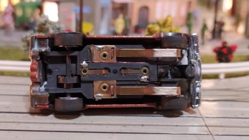

hast du noch ein Bild, wie das mit der Vorderachse aussieht ??
Gruß Gerhard

(22-10-2024, 22:59)Maloya schrieb: ... doch dann entdeckte ich ... einen Ford Transit Supervan von Hot Wheels in einem schönen Custom-Look.
Erinnert mich irgendwie an die Hippie-Zeit, ist aber eigentlich nicht bunt genug. Hast du mehr Infos zu dem Outfit?

Hallo Gerhard,
hier das Bild der Vorderachse.
Gruß Fritz

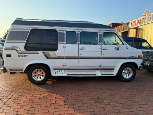

Dass ich so gut informiert bin, liegt daran dass ich mir kürzlich so einen Van zugelegt habe.
Es handelt sich um einen 89er GMC Vandura mit dem über hundert Millionen mal gebauten 5,7l V8.
Den suche ich jetzt natürlich als Modell, bin aber noch nicht fündig geworden in unserem Maßstab.
Vielleicht kommt er aber bald mal als 3D-Modell.Dann könnte ich ihn drucken lassen.
Gruß Fritz
