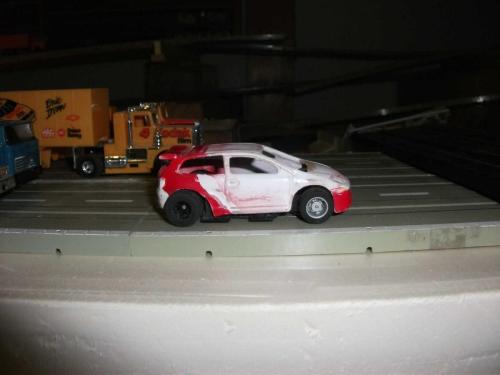

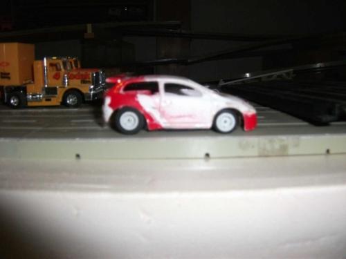

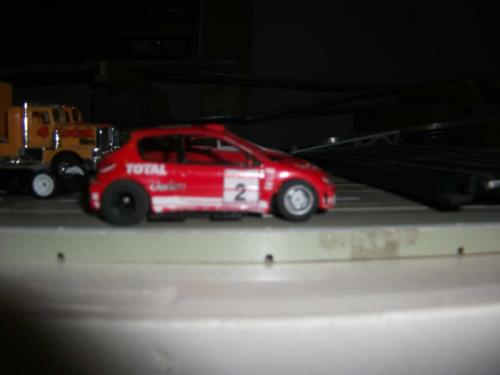

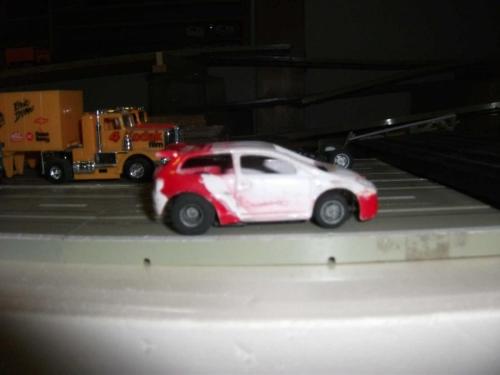

Resinen von Rallye Autos anfertigen? - ols69 - 30-01-2012
Also,
es gab mal von Matchbox Rallye Fahrzeuge mit Plastikkarosse, die gehen perfekt umzubauen.
Ich habe den Peugeot 206 auf ein SG+ und den Mitsubishi Lancer Evo auf ein HP7 gesetzt.
[Bild: DCP06189.jpg]
[Bild: DCP06191.jpg]
Dann gab es noch einen Focus und einen Subaru, die beiden habe ich noch komplett hier stehen.
Gut kann man auch den Scirocco umbauen, den ich hier neulich im Forum verkauft habe, ist aber kein Rallyeauto.
[Bild: P1030095.jpg]
Oliver

Den Subaru hab ich schon umgebaut, s. Photo in meinem Profil, der Ford Focus steht noch unbearbeitet in meinem Regal aber wie gesagt diese Metaller sind verdammt schwer!

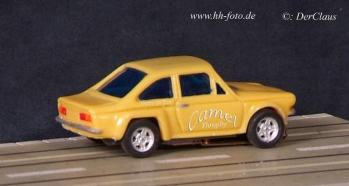

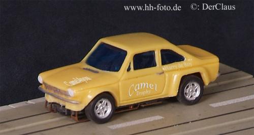

Resinen von Rallye Autos anfertigen? - photomanHH - 26-02-2012
wenn es mich packt, baue ich mir meine rally-lieblinge eben selbst
z.Z. Jan und Harry de Roy gab es im Rally-Cross so gut wie kein kraut, das gegen allrad getriebenen Daf55Coupe die mit variomatic und allrad gegenan kam.
satt beifahrer sitz(also links) befand sich dort ein ca. 1800ccm grosser BDA motor mit ca. 180PS
45 PS an jeden rad, das klingt nicht viel, das teil war aber auch sehr leicht
[attachment=11641Big GrinSCF4288 seite vorn Kopie.jpg]
[attachment=11642Big GrinSCF4283 rechts camel throphy klein Kopie.jpg]
und so ein böses auto. die lahmste klapperkiste der welt, der das tieffliegen beigebracht worden war.
das musste ich einfach nochmals auf den t-jet stellen
macht nix das ich der zeit gefühlte 1000 jahre hinterher hinke
aus der ecke, must have
ist zwar schon her das ich den gebaut habe, aber von wegen : gibt keine rally-karossen hier

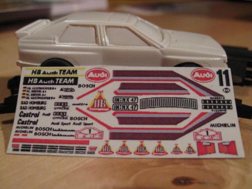

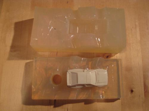

Resinen von Rallye Autos anfertigen? - slotdo - 08-04-2012
Hallo Forum,
beim Aufräumen meines Hobbykellers über die Feieretage habe ich ein Relikt aus dem letzten Jahrtausend gefunden, mein erster Resineversuch aus den 90ern. Und da es hier um Rallyeautos geht, hier die Bilder.
Gruß Peter

Resinen von Rallye Autos anfertigen? - slotdo - 16-04-2012
Hallo AL-FaTal,
den Pikes Peak Audi gibt es als Einzelmodell in H0 schon, schau mal auf der h0m-homepage unter Bilder 2011 nach. Basis war ein Abguss aus meinem Silikonwerkzeug.

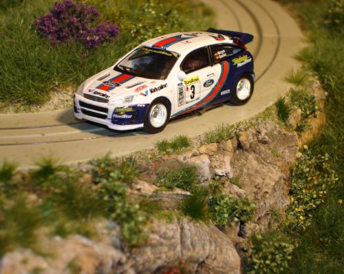

Resinen von Rallye Autos anfertigen? - Foxkilo - 17-04-2012
Was Rally Fahrzeuge angeht sind Schuco/Hongwell Modell eine Altenative. Es gab Ford Focus, Mitsubishie Lancer, Subaru Imprezza und Lancia Integrale als Modelle. Die lassen sich entweder umbauen oder abgiessen. Umbauten fahren sich sehr nett, da das höhere Gewicht ein realistischeres Fahrverhalten abgibt. Die Autos schiessen nicht mehr ab sondern rollen sich in den Graben.
Einfach mal in der Bucht schauen.
Bilder gibts hier: http://www.matchbox.box.nl/jnhmenu.php (die verkaufen auch, glaub ich zumindest)
