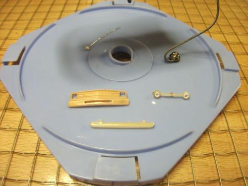

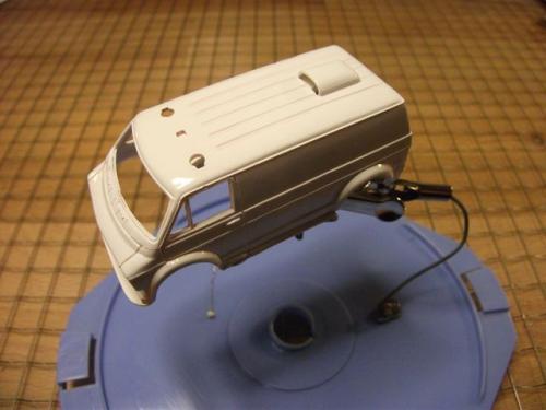

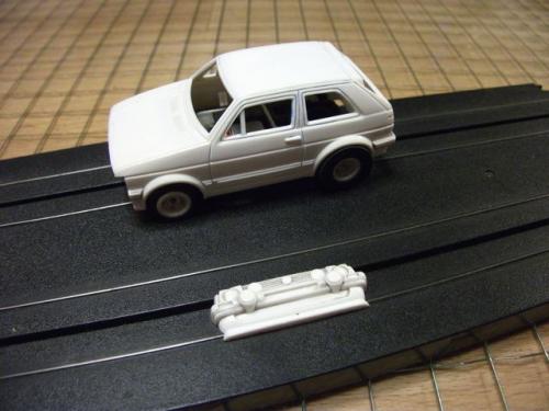

hier ein paar Besweisfotos, wie gut das mit Spiritus funktioniert:

Da sind noch zwar Farbschatten, der Van ist nach dem ersten Weiß aber schon ganz ordentlich.
Den Golf werd ich wieder im ursprünglichen Zweitonblau herrichten, von daher stören die Schatten
nicht.

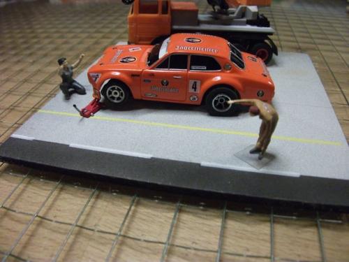

Das Chrom geht eigentlich sehr gut ab.
Hier ein ehemals verchromter Ford, den ich inspiriert durch Claus H gebastelt hab:
[attachment=10993Big GrinSCF0594.JPG]
