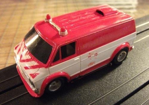

Aarrggghh... neues Auto versaut - ebi - 31-08-2011
Grummel... ich hab ihn bloß im handwarmen Wasser mit Spüli gaaaaanz
sanft mit einer weichen Zahnbürste geschrubbt, um nur ein wenig
Schmutz zu entfernen und ZACK, da sind die Decals ab... <img src='http://www.h0slot.de/public/style_emoticons/<#EMO_DIR#>/sad.png' class='bbc_emoticon' alt='Sad' />
Entschuldigen Sie, Herr Ols, das wollte ich nicht. Im Gegenteil, "Maintenance",
das wär's gewesen. Verdammt!!
[attachment=10654Big GrinSCF0494.JPG]
Tschüß
Aarrggghh... neues Auto versaut - ebi - 01-09-2011
[quote name='Meshuggah' timestamp='1314813310' post='43008']
Was war denn drauf, ne Neun?!
Nö, ne drei.
Nu is da aber gar nix mehr drauf.
Ich hab ihn auseinandergenommen, in Spiritus gebadet
und nu is der Lack ab. Das Auto strahlt in (fast) reinem
weiß.
