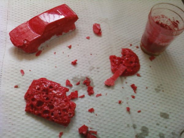

Moin!
Da dachte ich mir: "Wenn du gerade mal wieder ein Autochen bastelst, dann kannst du doch auch gleich mal das Durchfärben der Resinchen erforschen!" Gedacht, getan! Und siehe da...
[Bild: resinefaerben_failed.jpg]
... totaaaal daneben gegangen!!!
Was ist passiert?
Ich hatte meine Portiönchen Resine und Härter vorbereitet (übrigens: Biresin G26) und dann rote Farbe (Tamiya Acryl Farbe - wasserlöslich) in das Resin getröpfelt. Anschließend den Härter zugegeben, umgerührt und in die Form gegossen. Da geschah es: Es brodelte, Bläschen bildeten sich und ich dachte, dass mir gleich die Form um die Ohren fliegt...
Naja - ausgehärtet ist das Zeug schon und ich hatte eine klitzekleine Hoffnung, dass das Autochen vielleicht doch etwas geworden ist. Aber: Pustekuchen - im wahren Wortsinn... das Zeug zerbröselte mir unter den Fingern.
Also: Was habe ich falsch gemacht? Darf es doch keine Acrylfarbe sein? Mit welchen Farben arbeitet ihr denn - ihr, meine Mitresinatoren. <img src='http://www.h0slot.de/public/style_emoticons/<#EMO_DIR#>/biggrin.png' class='bbc_emoticon' alt='Big Grin' />

Mit wasserlöslichen wird das leider nix.
Wenn schon denn schon Aklydfarben (schreibt man das so). Das sollte eigentlich immer zuverlässig funktionieren.
Wasser basierend ist deswegen nicht geeignet, weil wie der Name schon sagt: WASSERBASIEREND.
Was steht auf Biresins Datenblättchen? Hydroskopisch (oder so). Heißt das wenn die Förmchen oder das Resin wasser gezogen haben, dann schaumbildend oder auch wie in deinem Falle - KAPUTT.

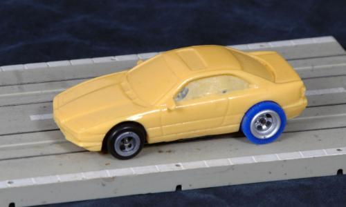

probiere mal Co-elan farbpasten
[attachment=10480Big GrinSC_1206 auss BMW 850 klein .jpg]
bei zu hoher dosierung gibt das beim aushärten auch gern maserungen
sieht erst gut aus, 2 tage später ist es ungleichmässig
bei kleinen mengen passiert das nicht
gruss, DC

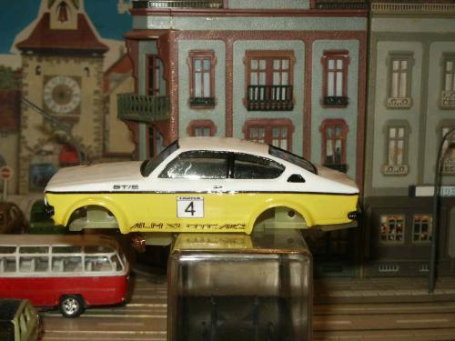

[attachment=10481:Kadett NewgoS.jpg]
Du kannst aber auch andere Farben verwenden, z.B. Revell, aber wie Martin schrieb, niemals wasserbasierende Farben verwenden.
Von Hobbytime gibt es auch so kleine Fläschen mit Farbe zum einfärben.
