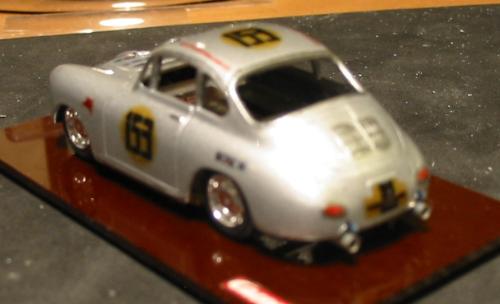

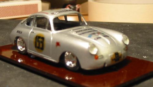

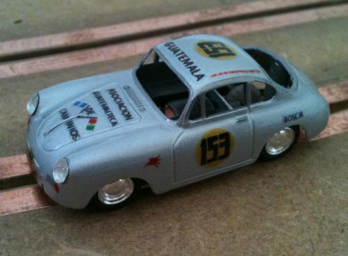

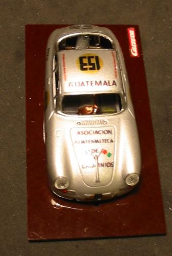

Habe letzte Woche in der Bucht eine Faller P356 Karo ersteigert, die gestern dann im Briefkasten war.

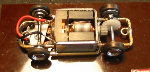

Da ich kein Chassi hatte, habe ich mir meine Erfahrungen bei den 1/32´ern zu nutzte gemacht und aus 2mm Messingstangen ein Chasis zusammengelötet.
Der Motor stammt aus einer Gemeinschaftsbestellung aus dem Scratchbuild Slotcar Forum.
Die Scheinwerfer sind Tropfen 2K Kleber auf Alufolie.
Die Decals sind selbergemacht. Da ich den gleichen gerade in 1/24 baue, brauchte ich die Druckvorlage nur zu schrumpfen <img src='http://www.h0slot.de/public/style_emoticons/<#EMO_DIR#>/cool.png' class='bbc_emoticon' alt='B)' />
Die Auspuffrohre sin Aderendhülsen. Fenster sind aus Blisterverpackung zurechtgeschnitten und müssen, wenn der Lack trocken ist, noch eingeklebt werden. Das Interieur mache ich später.
Ach ja, die Felgen sind von VINCENT.
Hoffe er gefällt Euch, fahren tut er jedenfalls saugut. Allerdings bei max 4,5 Volt <img src='http://www.h0slot.de/public/style_emoticons/<#EMO_DIR#>/biggrin.png' class='bbc_emoticon' alt='Big Grin' />

Manchmal ist dieses Forum schon frustrierend. Mal eben an einem Nachmittag eine Holzbahn gebaut. Ich komme im Moment nicht mal dazu "mal eben" meine Schienenübergänge der neu aufgebauten Bahn glatt zu schleifen. Ich bin gespannt auf Deine Bilder der Holzbahn.
Der Porsche sieht super aus. Auch die Idee mit dem "Gitterrohrrahmen" ist beeindruckend gut umgesetzt. Wie schaffst Du es denn, die Achsen so exakt einzupassen, dass das Fahrgestell nicht ungewollt Kurven fährt.

Das ausrichten der Achse mache ich mit einer Kontaktlehre, Milimeterpapier, den Radausschnitten der Karo (sind nicht immer Symetrisch!) und Augenmaß <img src='http://www.h0slot.de/public/style_emoticons/<#EMO_DIR#>/blink.png' class='bbc_emoticon' alt=':blink:' />
Bis alles so ist wie ich es möchte, muss ich den ein oderen anderen Lötpunkt wieder lösen und neu ausrichten. Das kann sich schon mal hinziehen <img src='http://www.h0slot.de/public/style_emoticons/<#EMO_DIR#>/rolleyes.gif' class='bbc_emoticon' alt='Rolleyes' />
Bei der VA habe ich fünf Versuche benötigt <img src='http://www.h0slot.de/public/style_emoticons/<#EMO_DIR#>/angry.png' class='bbc_emoticon' alt=':angry:' />
Ich habe Messing-Gleitlager genommen, die sich sehr gut verlöten lassen.

Könntest du mal ein Bild von unten machen??

<img src='http://www.h0slot.de/public/style_emoticons/<#EMO_DIR#>/biggrin.png' class='bbc_emoticon' alt='Big Grin' /> Super Modell. Könntest Du noch ein Bild von deer Unterseite machen? Bittöööö!!!!!
Die Idee mit den Endhülsen finde ich prima. Ich hätte als Alternative noch alte Spritzen Kanülen zu bieten.
