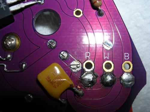

Ich bin immer noch der festen Überzeugung die Anschlüsse richtig belegt zu haben. Wie der Kurzschluß zustande gekommen ist, kann ich beim besten Willen nicht sagen.
[attachment=10325Tonguerof.Motor 1.JPG]

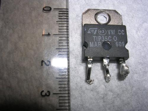

Hilferuf an unsere Elektronikexperten - Volvoslot - 24-05-2011
Ist das der richtige Transistor? Es ist leider kein Bild zum Vergleich dabei. http://www.conrad.de/ce/de/product/155456/TRANSISTOR-TIP35C-STM/SHOP_AREA_37318&promotionareaSearchDetail=005
Hier ist das Original. Frisch ausgelötet: [attachment=10326Tonguerof.Motor 3.JPG]
Hilferuf an unsere Elektronikexperten - mos - 24-05-2011
[quote name='Volvoslot' timestamp='1306247807' post='42054']Ist das der richtige Transistor? Es ist leider kein Bild zum Vergleich dabei. [url="http://www.conrad.de/ce/de/product/155456/TRANSISTOR-TIP35C-STM/SHOP_AREA_37318&promotionareaSearchDetail=005"]http://www.conrad.de...earchDetail=005[/url]
[/quote]Hallo Achim,
das ist der richtige Transistor. Der verträgt übrigens, entgegen Conrads Beschreibung, nicht nur 1 A sondern satte 25 A.
Achte beim Einlöten unbedingt darauf, die Pinne - insgesamt - nur kurz (5 Sekunden) zu erhitzen. Immer einen nach dem anderen mit Pause zum Abkühlen. Und das Lot muss auf beiden Seiten der Platine den jeweiligen Pin bedecken (glänzender Lötpunkt = gut, matter Lötpunkt = böse böse). Achte auf Lötspritzer - nimm notfalls 'ne Lupe dazu.
Viel Erfolg

Einem zerstörten Transistor wirst nie mehr so viel Leben einhauchen können, dass der wieder regelt, dasselbe gilt für einen abgerauchten Bremspoti.
[quote name='Volvoslot' timestamp='1306247524' post='42053']
[attachment=10325Tonguerof.Motor 1.JPG][/quote]
Hmm, wenn ich das Bild genau ansehe, dann könnte da durch weggelaufenes Lot der Kurzschluß passiert sein. Nimm da mal was mit Entlötsauglitze weg. Die Sicherungswanze hast meine ich auch angebrützelt. Tss tss tss
