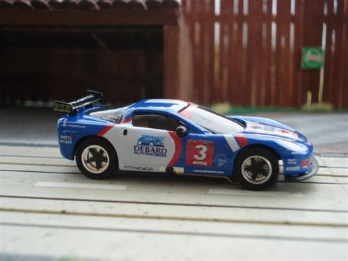

Gestern hab ich dann meinen ersten Versuch gestartet.
[attachment=10188:Corvette mit Decaldoc Decals.JPG]
Eine echte Herausforderung, aber das Ergabnis kann sich sehen lassen.
Verarbeitung wie alle anderen bekannten Decals, aber nicht abriebfest. Das bedeutet auf jeden Fall mit Klarlack versiegeln, sonst hat man nicht lange Freude dran. Mr. Softer würde ich empfehlen, damit man die Decals auch um die Kurve bekommt.
Als nächstes werde ich den DTM CLK in Angriff nehmen.
HK
PS. Falls sich jemand an eine Corvette wagen möchte, habe ich noch einen Satz Decals vorrätig.

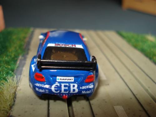

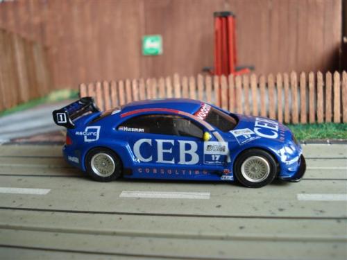

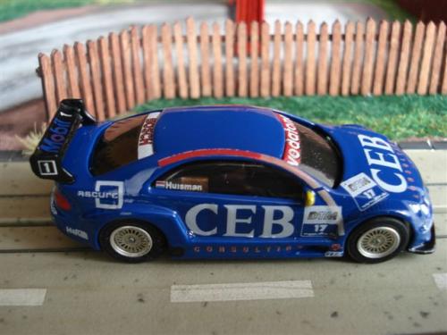

decals - HK - 27-04-2011
jetzt die Bilder von meinem CLK mit Aurora T-Jet und Vincent Felgen.
[attachment=10241:CLK CEB von HK mit T-Jet Heck.JPG]
[attachment=10242:CLK CEB von HK mit T-Jet 1.JPG]
[attachment=10240:CLK CEB von HK mit T-Jet.JPG]
Harald
