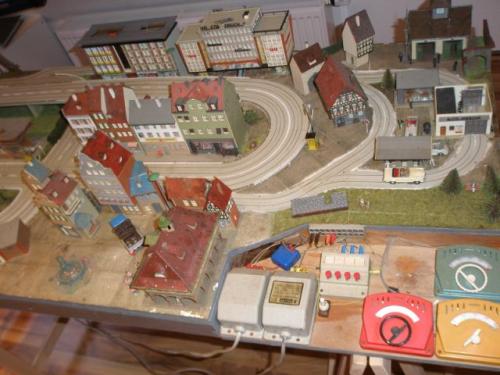

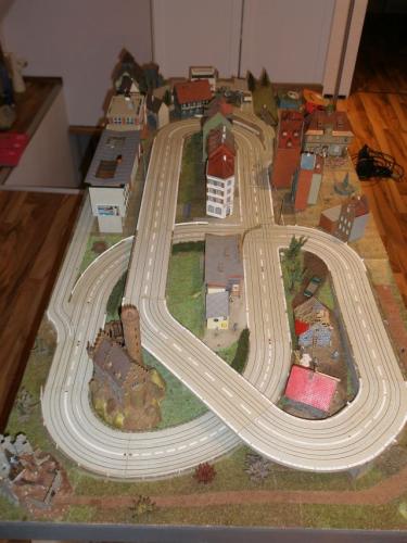

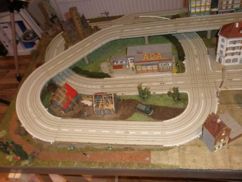

Hallo und ein herzlichen Gruß in die Runde.
Ich bin der Matthias und wohne in der Hauptstadt des Bergischen Landes.
Meine Faller AMS Geschichte beginnt wohl wie jede andere.
Ich bin dabei eine Lösung für unsere Faller Familienbahn zu finden. Ich füge mal ein paar Bilder bei.
Diese Bahn wurde von meinem Vater und meinem 2. ältesten Bruder gegen Mitte bis Ende der 60 Jahre gebaut. Irgendwann ging Sie mitte der
70er in meinem Besitz über. Gleichzeitig gibt es noch eine mind. doppelte so große Märklin H0 von meinen 3. ältesten Bruder die dann auch irgendwann Ende der 70er in meinem Besitz fiel. Also ich bin der jüngste.. Na ja gut mittlerweile auch schon Mitte 40.
Also diese besagte Faller Stadtbahn fristete die letzten Jahrzehnte auf dem Speicher und einghüllt.
Letzten Herbst hieß es für mich " Her mit der Faller AMS". Nun gut Platz gesucht. Platz gefunden.. Nix ist passiert.. Bis jetzt.
Bahn aufgestellt, eine "Vorreinigung" durchgeführt.. Übelster Rost an den Kontaktschienen.. Etwas entrostet.
Trafo eingestöpselt und ... Autos wollten nicht fahren.. Nun gut.. Mittlerweile fahren 2 von 20 mehr schlecht als recht.
Trafo brummt wie ein Düsenjet.. Es brennt nur eine Straßenlaterne.. Also alles irgendwie unbefriedigend.. Meine Viking und alten Matchbox Autos laufen doch auch noch...
Ok. Liebe Stadtbahner.. Haltet ihr die Bahn für Restaurationswürdig oder soll ich die und die Märklin zerlegen und eine neue komplette Bahn aufbauen.
Man(n) braucht ja Aufgaben..
Wäre nett mal eine Einschätzung von euch zu bekommen.
Danke und Gruß aus der Klingenstadt.
Matthias

40 plus x Faller AMS Stadtbahn - photomanHH - 14-02-2011
trafos, die brummen, leben noch
soweit der gute teil
ich liebe faller
ABER
die schienen rotten und rotten und rotten und un....
bis die wieder richtig wollen hilft nur entrosten und nochmals und nochmals
das wird, das dauert aber
ein 6-12 netzeil nehmen, krokodielklemmen daran und so lange an die schleifer klemmen und testen bis ein auto mit direktkontakt gut läuft
auto mit bremsenreinger, das chassi durchreinigen(die karosse kann keinen bremsenreiniger vertragen)
flachanker die kontakt/koletkorflächen mit glasfaserradierstift reinigen oder mit 1200 wasserschleifpapier
neue kohlen einbauen oder alte kohlen auf den lötkolben(heiss) entölen und danach GANZ WICHTIG, so lange auf papier die kohlen reiben bis die kontaktfläche auf dem papier keine kratzgeräusche mehr macht(sonst zerkratzt es den kolektor)
wenn auto dann mit kleinsten tropfen öl an der ankerwelle und der zahnraddurchführung durch das chassioberteil versehen ist(ich nehme dazu ein insulinspritze und mein vollsyntetisches motoröl aus meinem motorrad) an den krokodilklemmen läuft, erst danach auf die bahn
vor dem auto auf die bahn setzen die stromschleifer mit 800ter schmirgel blank machen
wenn ich das bei einer lange stehenden bahn mache, weiss ich, dass das auto zu anfag nur und dauernd stehen bleibt. DAS AUTO FÄHRT NIE AUF ANHIEB EINE GANZE RUNDE
also
alle stromleiter oben mit 800ter wasserschleifpapier , schleifen, schleifen, schleifen, absaugen, abwischen, abwischen, NIE NIE NIE grobes schmirgel nehmen, dann sind so tiefe riefen im metal, dass das immer sofort wieder anrostet danach
also ernsthaft 800-1200 schmirgel um die stromleiter zu reinigen. ich weiss, das dauert. UND. MANN macht das zig mal und reinigt in der testzeit alle 20-30cm die schleifer und nach schleifen abwischen am besten auch immer saugen, der rost muss ganz von der schiene runter, auch der eben abgeschliffene rost muss ganz verschwinden, um so eher läuft die bahn
ich rechne bei einer grossen bahn die nicht aussschliesslich super trocken herum gestanden hat, das die bis die einmal herum wirklich gut fährt schnell 8 stunden zeit braucht. Faller-Stromleiter rosten sehr sehr gut, deswegen muss die stromleiter oberfläche so eben sein wie möglich um nicht sofort wieder neu zu rosten und deswegen muss aller schleifabrieb auch von der bahn
nachdem ich dann hundert mal geschliffen habe und 600 mal die schleifer zwischen gereinigt habe, saussen meine auto wie ein frisch geölter blitz über die bahn(wenn neue gute reifen darauf sitzen)
noch etwas
auch an den schienen stössen rosten die stromleiter, die zackigen kupferverbinder geben den strom besser weiter als die eckigen messingverbinder.
aber
oft muss man nach langem liegen jeden schienenstoss 20x hin und her ruckeln, bis das wieder richtig den strom überträgt
für rennen verbaue ich zusätzlich alle 3-4 meter schienen eine zusätzliche stromeinspeisung
mein 15 meter bahn haben mich zu anfang richtig nerven gekostet, bis das lief
ich wundere mich heute nicht mehr wenn ich mal 6 wochen darauf nicht gefahren bin, das ich erst einmal mit einem feinen schleifmittel die spur abziehen, absaugen und abwischen muss
dann klappts auch mit der Fallerbahn
unser Fallerleiter sind eben nicht oberflächenverchromt oder edelstahl, sind dafür aber recht gut leitfähig und lassen magnetautos auch wirkungsvoll darauf fahren. bei edelstahl kann die leitfähigkeit sehr leiden und ist zum teil völlig unmagnetisch
ich wünsche Dir, geduld, geduld und nochmals geduld, ggf noch etwas ausdauer und danach kommt die belohnung
Faller, passend geölt fahren mit frischen reifen und runden felgen oft nach 40 jahren noch wie neu
dann wirst Du anfangen alle möglichen kleinigkeiten zu verbessern, alle arten von übergängen glätten und und
dann leuchtet sogar die nachbarin/strassenlaternen/häuschen
gruss, DerClaus
