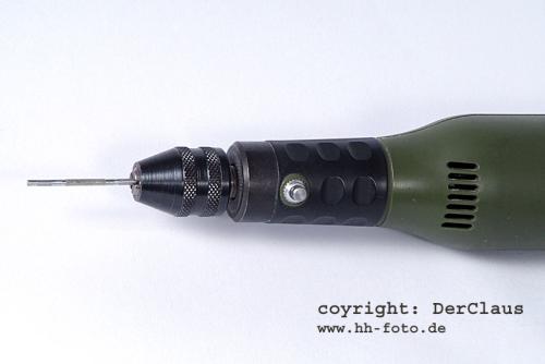

wer bei jedem dieser holperden autos die achsen entfernt und in einen gut laufenden Dremel/Proxxon und Co steckt, wird sich wunder was für einen schlag viele dieser achsen haben
erst spanne man einen feinen spritzen diamantfräser oder eine geschliffene welle ein, um den rundlauf des Dremels und Co zu testen, dann die achsen
probiert das einmal
von 10 probierten wellen laufen 2 wirklich brauchbar(evtl muss man die wellen vor dem riffelung/verzahnung 1-2 mal einsetzen da sie gut im proxxon sitzt)
bei den 8 übrig gebliebenen achsen erkennt man oft 2-3mm schlag am anderen ende der welle
[attachment=9754Big GrinSCF2118 mit MT-achse auss klein .jpg]
diese achsen sind einfach unsagbar krumm
wer nun probiert an der oberseite der achse diese gerade zu biegen stellt mit entsetzen fest, dass das zeug butterweich ist
es lässt sich wenn das andere ende im dremel steckt mit leichtigkeit verbiegen
wer nun glaubt, so eine krumme welle über die ganze achse hinweck gerade biegen zu können, der soll das einmal machen, nur die beiden endpunkte zum laufen zu bringen, reicht nicht aus
