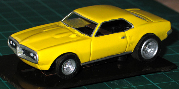

Ich habe mal die Gelegenheit genutzt und meinem allerersten Resinchen das Autoworld-Chassis spendiert (jaja, ich weiß... es fehlt immer noch der Scheibeneinsatz und die Reifen schauen viel zu weit aus der Karosserie raus... <img src='http://www.h0slot.de/public/style_emoticons/<#EMO_DIR#>/biggrin.png' class='bbc_emoticon' alt='Big Grin' />)
[Bild: firebird2011_4gears_01_600.jpg]

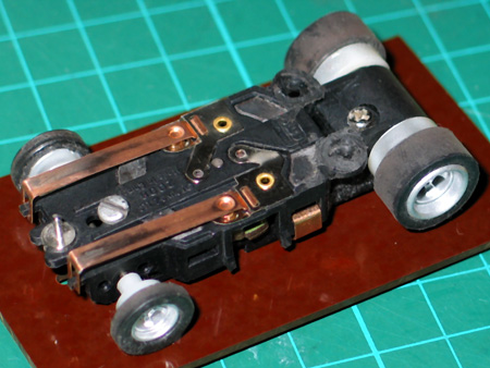

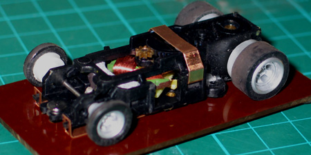

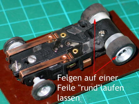

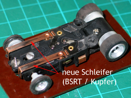

Zuerst hat Manfred das AW-Chassis zerlegt und komplett gereinigt, geölt und gefettet. Dann musste ich das Chassis von den Deckel-Befestigungsflügeln rechts und links befreien, da es sonst nicht unter den schmalen Firebird gepasst hätte. Außerdem habe ich den Firebird mit einem Schrauben-Zylinder versehen...
[Bild: chassis_autoworld_4gears_oben_00.jpg]

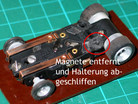

[Bild: chassis_autoworld_4gears_unten_00.jpg][Bild: chassis_autoworld_4gears_unten_01_magneteweg.jpg]

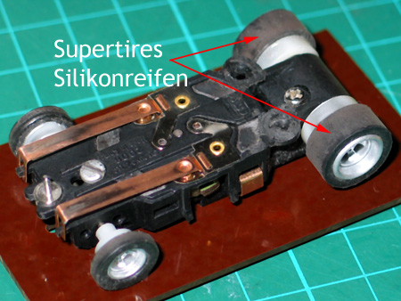

[Bild: chassis_autoworld_4gears_unten_01_neueschleifer.jpg][Bild: chassis_autoworld_4gears_unten_03_silikonreifen.jpg]

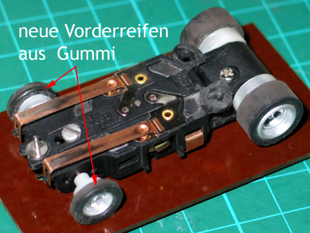

[Bild: chassis_autoworld_4gears_unten_04_felgenschleifen.jpg][Bild: chassis_autoworld_4gears_unten_05_vorderreifen.jpg]
Was ich noch vergessen habe: Das Autochen bekam einen hübschen Tomy-Metallpin statt des überflüssigen Plastik-Leitkiels. Dazu musste die Pin-Aufnahme vorne etwas ausgefeilt werden.
Jetzt läuft der Schlingel einigermaßen. Aber das Hoppeln konnten wir ihm dennoch nicht komplett abgewöhnen - zumindest auf der Fallerschiene.

Ich vergaß: Die Schleiferfedern habe ich auch gekürzt. Insgesamt rollt das Chassis jetzt ganz okay. Aber die Fallerschiene ist immer noch eine Herausforderung...
