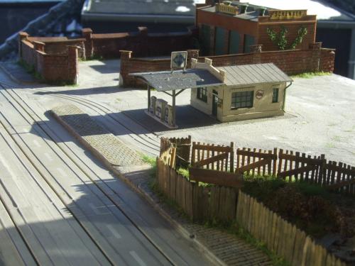

Für die Mauer - aus Gipsformen - sowie den Holzaun habe ich Wasserfarben aus meinem "Schulmalkasten" verwendet, der Bürgersteig, ebenfalls aus Gips ist mit Acrylfarben behandelt.
[attachment=9659Big GrinSCF7132MauerZaunBuergersteig.JPG]

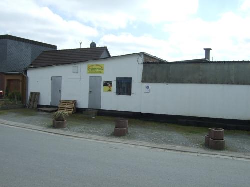

Wichtig war aber immer, die Umgebung zu beobachten und entsprechende Bilder zu machen. Da sieht man dann besser, was möglich ist:
[attachment=9660Big GrinSCF2523Vorlage.JPG]
Vor Allem, es gibt fast nirgends ganz homogene Flächen <img src='http://www.h0slot.de/public/style_emoticons/<#EMO_DIR#>/smile.png' class='bbc_emoticon' alt='Smile' /> .
Pulver- und Wasserfarben kann man leicht nachbessern, bei Acryl muss man mit Lösungsmitteln arbeiten.

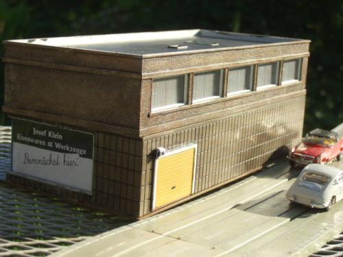

nicht, dass ich mich als gelehrsamer Schüler von [url="http://forum.h0slot.de/forum/index.php?showuser=315"]ChampDerHund[/url] und [url="http://forum.h0slot.de/forum/index.php?showuser=441"]Ulli[/url] in den Vordergrund stellen möchte. Aber einen Tipp habe ich noch (aus der [url="http://www.modelleisenbahner.de/mbs_heft.php4?pk_journal=88"]Fachzeitschrift[/url]):
[attachment=9662Big GrinSCF8600 Aussen Rueckseitig1.JPG]
Werkstatt und Tankstelle sind auf diesem Bild lediglich zusammengebaut. Dann aber habe ich mit einem Glasfaserstift - wie wir ihn zum Säubern der Schleifer unserer Rennwagen benutzen - die Dächer flächendeckend traktiert. Das Ergebnis ist eine glanzlose (hier: positiv!) und unregelmäßige Dachpartie.
