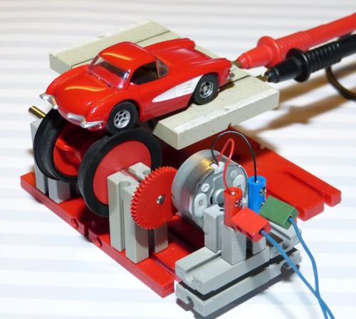

Die dunkle Jahreszeit hat angefangen und damit auch die Bastelzeit. So sieht ein Low-Cost-Rollenprüfstand aus, der in 15 Minuten zusammen gesteckt ist. Durch die verstellbare Spurweite und die verschiebbahre Fahrbahn ist die Bastelei für jedes Chassis geeignet.
[attachment=15453Tonguerüfstand.jpg] [attachment=15454Tonguerüfstand2.jpg].
An den beiden kleinen Steckerbuchsen kann man ein Multimeter anschließen, und die im Dynamo erzeugte Spannung zu messen. Der fliegende Aufbau funktioniert prinzipiell gut, nur die Fischertechnik Räder laufen nicht rund genug, um eine gleichmäßige Spannung zu erzeugen. Die Schwankung liegt bei ca ± 0,5 V. Das ist aber noch ausreichend genug, um baugleiche Chassis nach ihrer Leistungsabgabe zu sortieren.
Was noch fehlt, ist eine Vorrichtung, die das Chassis leicht auf die Rollen drückt. Im Moment muss da noch ein gefühlvoller Zeigefinger aushelfen. Aber es bleibt ja noch ein paar Monate dunkel, da wird sich schon eine Gelegenheit zur Optimierung bieten.

Rollenprüfstand - Klenkes - 21-11-2014
Hallo Michael,
messen? Ich will doch nur spielen! Wink
Messen kann ich natürlich erst einmal nur die im Dynamo erzeugte Spannung. Da ich auf meiner kurzen Heimbahn die meisten Chassistypen gar nicht auf einer langen geraden ausfahren kann, weiß ich nicht, z. B. welcher meiner Mega-Gs der schnellste ist. Ich stehe dann beim nächsten RWE wieder ratlos an der Bahn, weil der so toll auf meine T-Jet-Strecke abgestimmte Magneter zwar in den Kurven gut mithält, aber auf den langen Geraden hoffnungslos hinterher fährt, und den Rückstand nie wieder aufholt.
Die Intention war einfach, von der gemessenen Spannung auf die Drehzahl des Motors schließen zu können. Falls der Prüfstand demnächst mal ruhiger läuft, d. h. die gemessene Spannung nicht mehr schwankt, denke ich darüber nach, die Spannung in die tatsächliche Drehzahl, geschwindigkeit oder sogar Leistung umzurechnen. Das dauert aber noch.

RE: Rollenprüfstand - Klenkes - 22-04-2020
Ich grabe mal einen alten Beitrag wieder aus. Was macht man nicht alles, wenn man sonst nichts tun darf. Alte Projekte ausgraben und verbessern zum Beispiel. Im Moment widme ich mich meinen H0 Autos. Für die hatte ich mal einen Rollenprüfstand gebaut (siehe oben), den ich jetzt verbessert habe. Einige Fischertechnik Teile sind rausgeflogen und durch 1:24 Reste ersetzt worden.
Die Hanullis laufen jetzt auf alten Felgen aus Alu. 3 mm Achse in Kugellagern mit Ritzel und Zahnrad.
Und das beste: wenn man einen Magneten an die Felgen hält (Lauffläche reicht), wird das Auto tatsächlich abgebremst. Wer den Effekt nicht kennt: Wirbelstrombremse.
Wenn ich jetzt noch die in den Dynamo (alter Motor aus einem CD-ROM Laufwerk) induzierte Spannung in die Drehzahl der Prüfstandsrollen übersetzen , gleichzeitig noch Spannung und Strom messe, wäre das ja fast ein Rollenprüfstand zur Leistungsmessung. Wenn Corona noch lange anhält, könnte ich versuchen, das zu machen. Im Moment habe ich viele solcher dummen Ideen und leider auch die Zeit, einige zu realisieren.
Auf jeden Fall kann ich jetzt schon mal die Autos unter Last vergleichen und nicht nur im Leerlauf.
