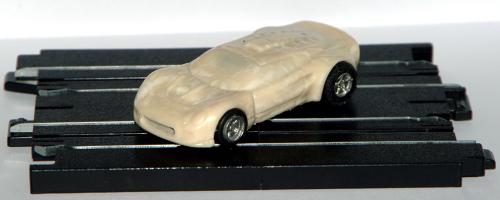

wer von Euch kämpft auch damit, das älteres Resin andickt und sich schlechter vermischen lässt und dadurch marmoriert und dadurch auch gern mal fettflecken ausschwitzt?
hilft da noch besser mischen oder nur noch die tonne?
härterkrümel kann man ja nur ausfiltern, sonst versauen die einem die oberfläche
kann man überlagertes Resin noch richtig aufrühren, das es nicht marmoriert?
beispiel: [attachment=15944:Exige MT .jpg]
das wird nicht wie es aussieht krumm, sieht nur marmoriert aus und es bilden sich gern mal ölpunkte
besonders lästig beim lackieren, perlt an den stellen dann einfach ab

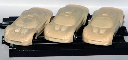

altes resin - photomanHH - 19-02-2015
ich habe eben das aufgewärmte material noch einmal benutzt
erstaunlich
auf den ersten blick ist das ergebnis wieder brauchbar
der neue abguss ist der in der mitte, schwitzt kein öl mehr aus[attachment=15972:Exige-Elise 3 stück .jpg]
auch in meinen braunglasflaschen, die ich zwischenbehältnis zum aufziehen der spritzen nutze, ist das material deutlich besser  kumpenfrei
keine marmorierung in der karosse
erstaunlich, erstaunlich, auf alle fälle hilft aufwäremen bei 70° das material aufzufrischen
also beide komponenten
den härter habe ich beim wiederbefüllen durch einen weckwerfpapier teefilter gekippt
teure lackfarbensiebe hatte ich nicht mehr
