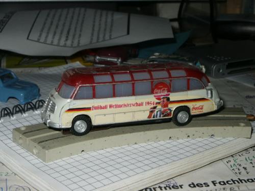

Setra S6 - Loddar M - 26-10-2009
Hallöchen
Tja Umbauten
[attachment=7671:Weltmeister_Bus.JPG][attachment=7670:Weltmeis...us_unten.JPG]
oder einfach separate Vorderachshalterungen alá ernie
[attachment=7672:Vorderac...alterung.jpg]
Oder einfach unten auffräsen sodaß der Motor past und einschrauben
