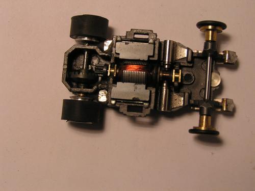

Faller G+ vorderachse - photomanHH - 04-10-2009 bei meinen Faller G+ klappern die vorderräder auf den achsstummeln wie wild herum also, führen ist anders dabei können die vorderräder noch ganz wunderbar in fahrtrichtung aufklappen technisch gesehen ist das ein ganz wunderbare bremse wenn die vorderräder vorn weiter aufstehen als hinter der achsmitte öfter aber habe ich schon bei kleinen modellen ewig an etwas geschraubt, das ergebnis aber war dann hin und wieder gegen 0 hat es sinn neue vorderräder mit einer weniger ausgeschliffenen bohrung und neuen kurzen radstummelachsen zu versehen? oder ist das viel heisse luft um nix? zZ kann ich die vorderräder am reifen ca 1mm (am aussenrand) vor und zurück wackeln. kann man nicht gleich eine ganze durchgehende vorderachse wie aus einem tyco einbauen, wenn man die achsstummel gezogen hat? oder eine freilaufenden X-trationachse? wobei dann evtl die felgen etwas gross im durchmesser werden? meine alten Faller G+ lauft von der kraft und tempo her wirklich gut richtig schnell sogar, fliegen aber gern mal recht unkontroliert ab was sagen die ERFAHRUNGEN zu neuen vorderradfelgen und neuen achsstummeln und was zu anderen durchgehenden achsen mit und ohne freilauf??? gruss DerClaus Faller G+ vorderachse - mgdi71 - 04-10-2009 Hallo Ich habe bei einem G+ eine 1.6mm Vorderachse eingebaut mit freilaufenden Messingrädern. Bei der Hinterachse habe ich Gleitlager eingebaut und die Achse gegen eine aus gehärtetem Stahl ausgetauscht. Die Beschläunigung ist fantastisch schneller als tomy und Tyco. Habe noch zusätzliche Haftmagnete angebracht. Jedoch habe ich das Gefühl das die die Motorenmagnete beinflussen, da das Chassi im kurfigen Streckenteil fast nicht Fahrbar ist. Den Regler( 47 Ohm) muss ich ca. 1/3 drücken dann fährt es so schnell los das es fast nicht mehr kontrollierbar ist. Werde die Magnet mal entfernen und schauen ob es besser wird. Gruss Mathias [attachment=7523:g__.JPG] Faller G+ vorderachse - Loddar M - 04-10-2009 Hallo Matthias Ich würde wenn dann nur ein Neodym hinter der Hinterachse verbauen. 2 Davon sind definitiv zu viel auch wenn sie so klein sind. Faller G+ vorderachse - mgdi71 - 04-10-2009 [quote name='Ace' post='31689' date='04.10.2009 - 21:12']Wo bekommt man denn solche Messingräder und Gleitlager? Bei den einschlägigen Händlern? Gruß Ace[/quote] Hallo Ace Die Messingräder und Gleitlager habe ich selber gedreht. Gruss Mathias |
